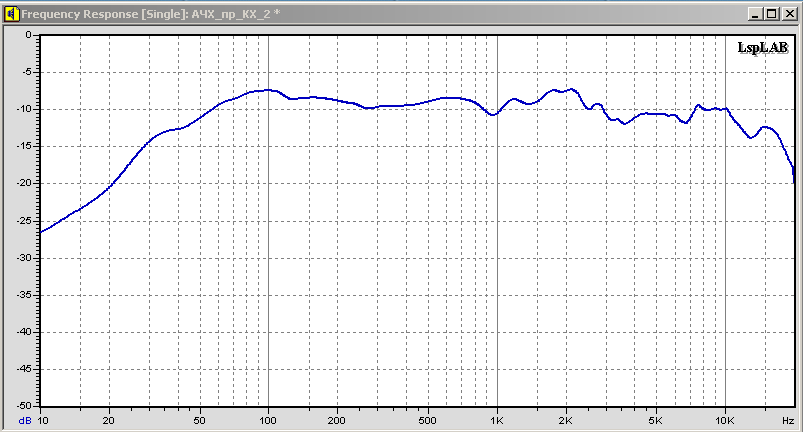

    После долгого изучения теории и попыток научиться работать с программами измерения, полученная АЧХ одной колонки, не знаю на сколько точно все сделал, но мне кажется что более или менее получилось, сглаживание 1/6 октавы. На конце неровности кажется мне из-за дифракции, потому как корпуса стоят еще с небработанными краями, планирую снять фаски под углом в 45 градусов.

    А АЧХ, что получается в итоге??

    По умолчанию Re: Акустика на Морелях. Часть 2-я.
    Yaroslaw, а ты не скажешь что нибудь про АЧХ? У тебя как она на ММ? По сравнению с Марковой, той что я видел где то в сети, у меня горы по моему получились, у него было +- 2дБ
    Горы-не горы, а после 8 кГц уровень низковат - мош микрофон дуркует... Калибруй.
    Мне это то же странно, но микрофон вроде бы выставляется в Лабе, и там стоит WM-60AX, а я покупал в Монакоре как MCE2000, капсюль там обозначен как 60Е31, говорили что это и есть тот искомый вариант, так что - незнаю что за причина...
    Надеешься на 100%-ю повторяемость капсюлей?
    У меня вон - или ДБХ дает горб или 8000 - спад, но разница на 10К - децы 3-4. Нет пророка...
