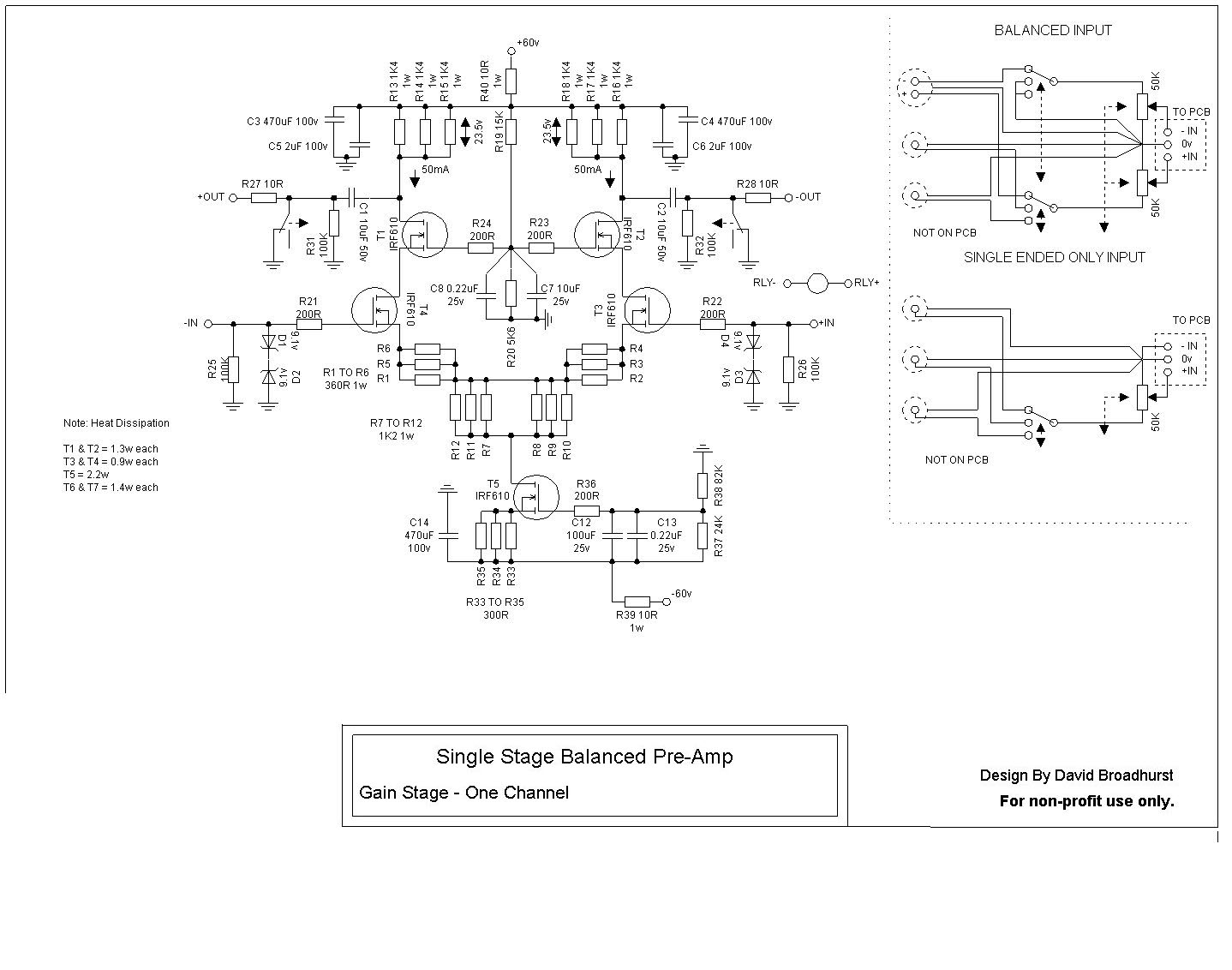

    Возможно подойдет такая схема предусилителя:
Название:	Балансная preamp_schema на IRF610 .jpg

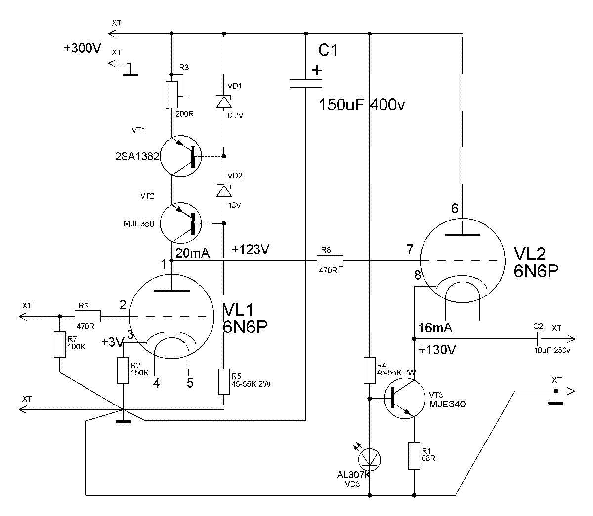

    У меня вот такой УН, лампу , если хочется импортную, то 5687
ID:	58825   Нажмите на изображение для увеличения.

  18. #157
    Частый гость Аватар для Dima Shinberg
    11.08.2008
    385
    По умолчанию Re: PowerFollower Андрэа Чиуфолли и пред к нему

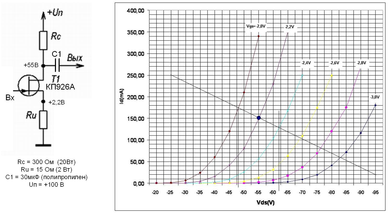

    Измерил выходные характеристики полевика (советский V-FET) КП926А, как и ожидалось, они триодные и обеспечивают приличную линейность.
    Смакетировал каскад с общим истоком, ток покоя 150мА, коэффициент усиления на нагрузку 2кОм около 12, максимальное неискаженное синусоидальное напряжение на выходе около 26В.
    Можно применить источник тока вместо Rс и ввести отрицательную обратную связь по типу Zen9.
Название:	Пред на КП926А.JPG
    PMCF спасибо за схему, на досуге посмотрю что к чему...
    В любом случае приятно что я не один мыслю в таком направлении постройки предварительного "стереодрайвер"а
    P.S. я хочу именно подчеркнуть, что по моей схеме пред называется: "стереодрайвер"(С)Hennady
