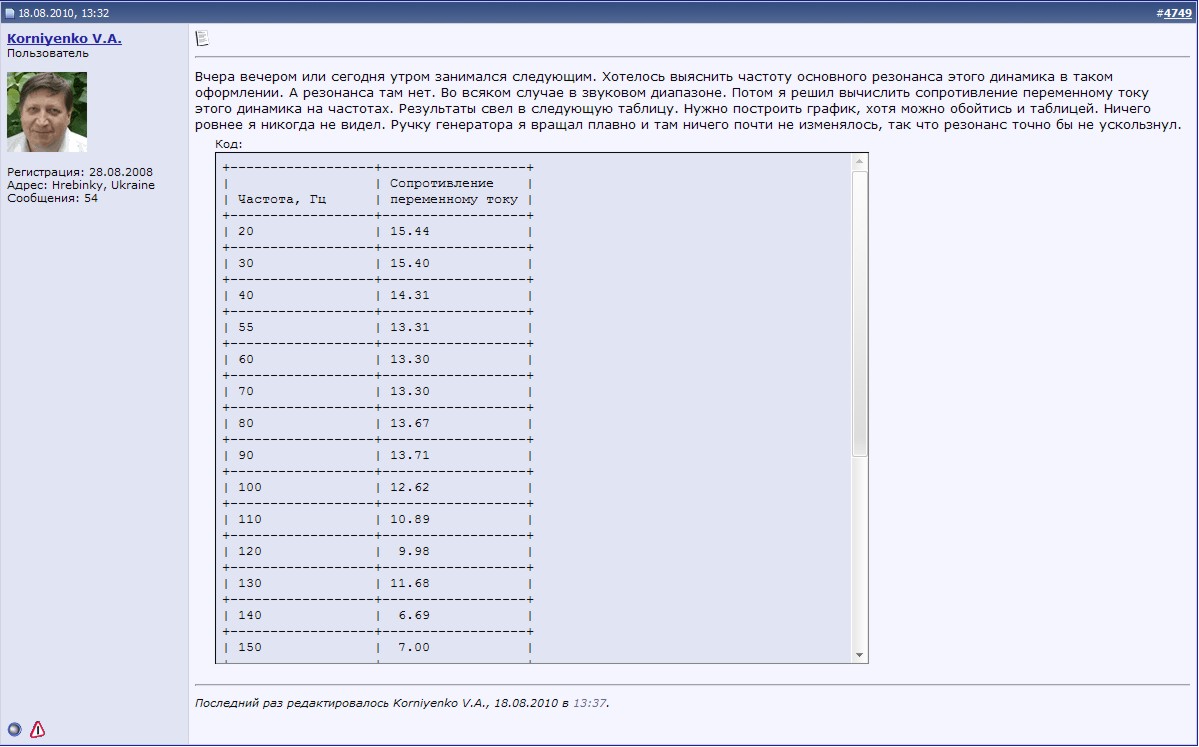

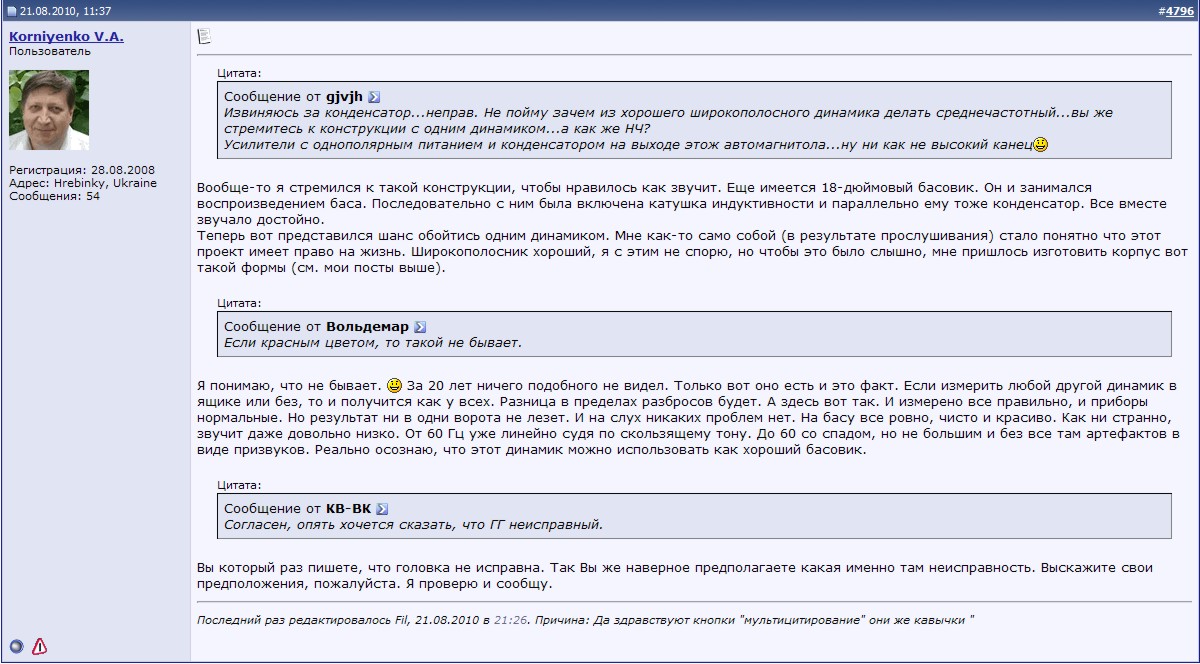

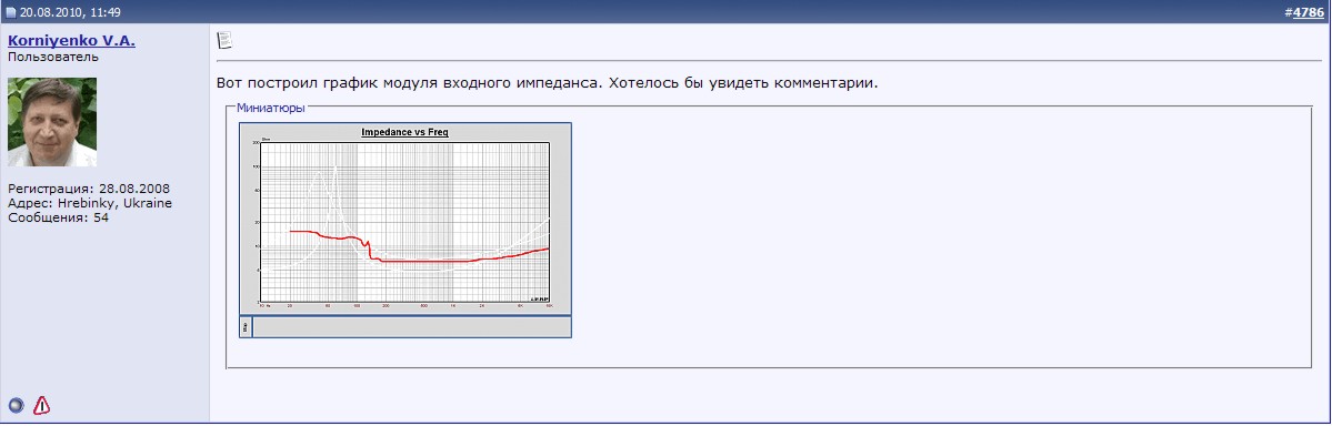

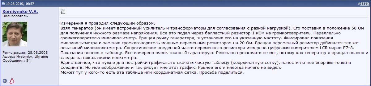

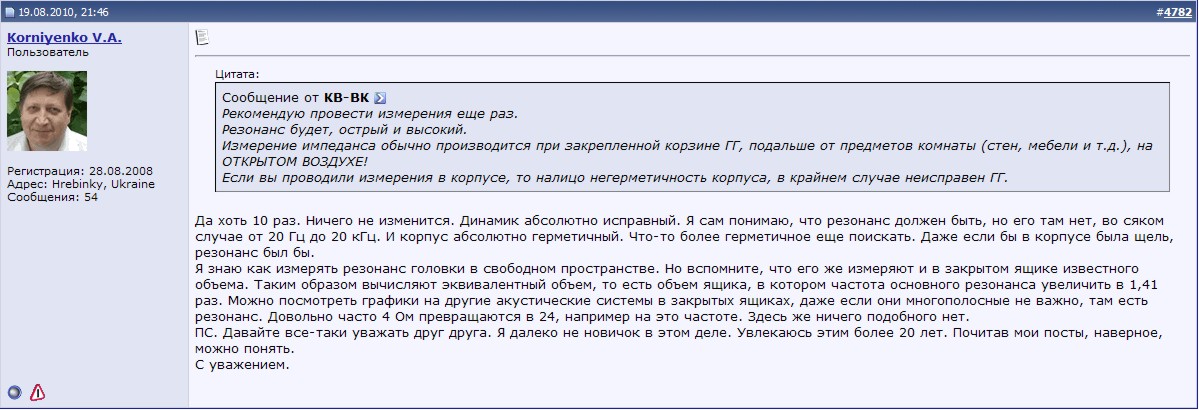

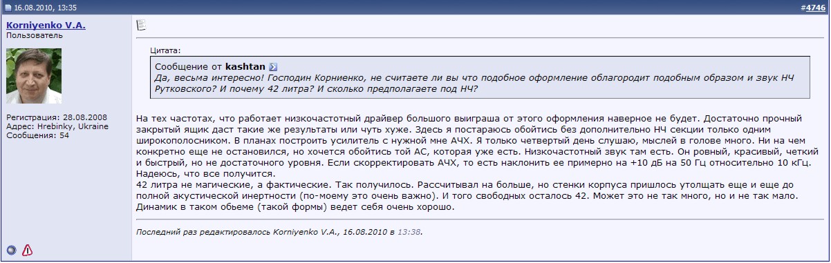

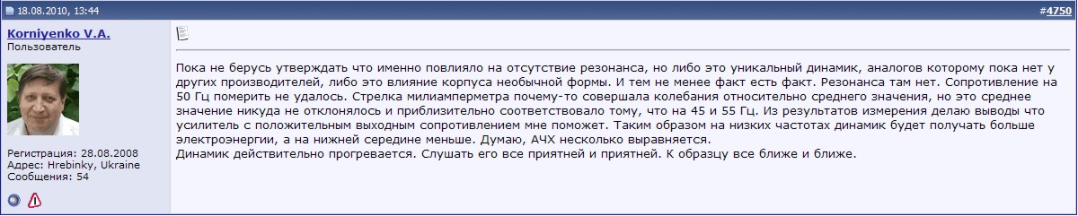

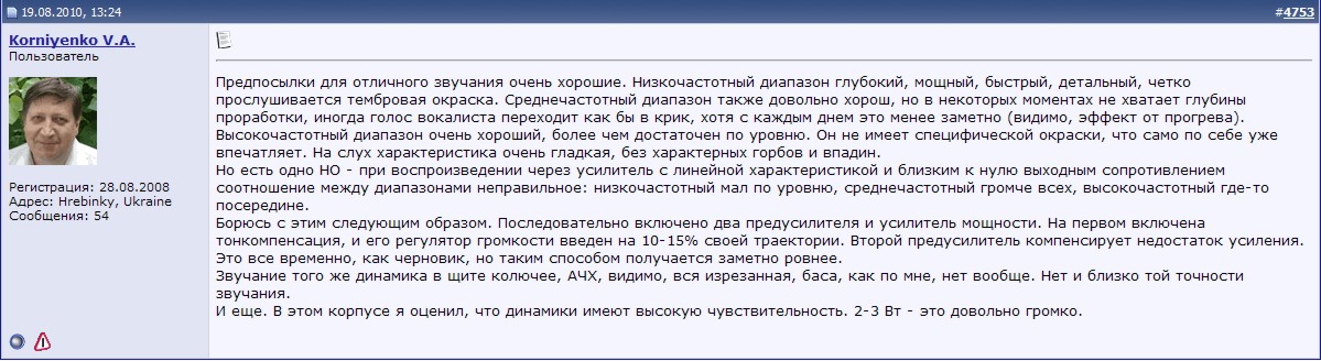

    Последовательность диалогов соблюдена, по заявкам радиослушателей.

    Ачх совершенно идиотская
    +1 вот пример http://photofile.ru/users/grunge/965...#mainImageLink Угадайте с трех раз, какой график чему соответствует.
