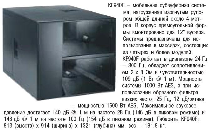

    Юра, вот пара картинок, один чертеж с размерами.
    https://forum.vegalab.ru/showpost.ph...68&postcount=1
    https://forum.vegalab.ru/showpost.ph...93&postcount=2
    https://forum.vegalab.ru/showpost.ph...0&postcount=25
    и одна картинка фотка и характеристики готовой АСки саба ...
    мож Вам тоже стоит попробовать подобное?
    кстати, если твой мыл 1мег поймает - у меня есть файлик с описанием аппаратуры, может чего интересного идей найдешь конструктивных ... ?

    yuri_noema ?

    Евгений Верис, О!!! а я слышал такую систему в действии, только там был один динамик, и рубор в дву стороны. Тоисть по центру динамик, и рупор не по одной стороне а по двум...
    Кстати, обратите внимание на коменты около фотки, особенно на то, что 12" имеет сенсу в 109дб!!!

    ап чем и речь! можо и одну 18ку попробовать, а можно две - мордами вместе их и вперед. будет не хуже буржуинов но дешевле.
    такие системы в России требуются.
    как звучало?

    давно ушло
    ты прикинь по рупору.
    неплохая щтука должна получться.
    тока вот как ее делать и таскать потом дома ....
