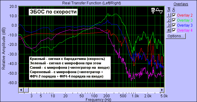

    Сегодня нашел время несколько логически завершить предыдущие "практические занятия" -
    Красный график сигнала с датчика соответствует скорости перемещения диффузора, поэтому в случае ее стабилизации звуковое давление, пропорциональное ускорению движения диффузора будет иметь спад к ИНЧ 6дБ/окт. Что мы и видим на зеленом графике. Добавив интегратор на входе, АЧХ по SPL также линеаризуется - синий график. Предварительная обработка звука в сабовом канале предполагает ограничение ИНЧ сигналов и обрезание АЧХ сверху для стыковки с СЧ акустическим звеном. Что получилось - на сиреневом графике.
    В полосе 20-200гц - просто здорово! И ведь полоса ЭБОС сверху получилась достаточно широкой (около 350 гц), чтобы 3-ю гармонику верхней рабочей частоты саба исправлять, я так понимаю?
    По своей конструкции ЭАОС - учту Ваши исправления и советы, повожусь с установкой датчика и только потом, если какой-то результат будет, покажу.
    И практический вопрос - по критериям выбора места установки внутреннего бародатчика для ЭБОС (он у меня тоже есть и очень хочется попробовать получить с ним результат, похожий на Ваш). Вы уже в начале ветки этот вопрос рассматривали, но, извиняюсь за непонятливость, можно еще раз для "милиционеров" поподробнее? Например, чем нехорош красный график #9 ?
    Такие вещи надо рассматривать вместе с ФЧХ. Резкий спад на АЧХ означает и резкий спад на ФЧХ... Запас по фазе катастрофически уменьшается. Кроме того, эта позиция датчика дальше от динамика, следовательно больше временная задержка -> опять же для фазы хуже.

    Господин NOTA BENE ! "У меня закрадываются смутные сомнения ", что не только местоположение бародатчика внутри ЗЯ, но и его такой малый объем (19 л) для 10 дюймового динамика Вами были выбраны заранее и тому были веские причины. А если серьезно, то в своем случае (динамик 10" и Vзя=42л) для датчика, собранного строго по #1, получаю следующее (см. графики):
    Отчего такая задержка? Что-то не так делаю? Предполагаю, что задержка, а значит верхняя граничная частота ЭБОС в основном зависит от объема ЗЯ. Посему захотелось сделать такой эксперимент - уменьшать объем ЗЯ и снимать АЧХ/ФЧХ датчика. Буду заливать свой ЗЯ водой! Так как по несколько раз повторить такое не решусь, то заранее принимаю советы и указания, что померять и как (последнее - поподробнее ).
    А то может быть и не надо, может это лишнее и все уже давно известно?
    Замечательные графики. По поводу выбора своего ящика - корпус от S70 со всеми электронными потрохами (без динамиков) был куплен мной по случаю у одного моего хорошего знакомого за 300р для лежащего без дела старого динамика 30ГД2. Под саб. Поэтому и высоту я ему укоротил. Кстати, об объеме - в первой серии все эксперименты шли на сабе с объемом 30 литров. Пропорции у него были только более "кубические" - поэтому и со стояками было меньше проблем. По размерам - ИМХО, желательно, чтобы самый низкий по частоте "стояк" был не ниже частоты окончания поршневого режима. То есть примерно 500-600Гц. Похоже, 40-50 литров - предельный объем для саба с ЭБОС.
    Вопрос - каково расположение датчика и каково расстояние от него до динамика? По моим прикидкам, если они верны, удаленность датчика = 18см, то есть реальная задержка = 0.53mS, что не так уж и плохо. А то что показывает Спектралаб - не зная алгоритма работы "Delay Finder"а, трудно что-то говорить определенно. Вот, например, что он показывает на ФНЧ 2-го порядка - похоже эта задержка соответствует частоте, на которой фаза переходит через 180 градусов...

    Да и у вас, на предыдущих графиках видна задержка (значение в окошке "Delay Finder"а)
    равная 1.667mS То есть, на сильно "кривых" графиках АЧХ эта утилита весьма сильно подвирает.

    Без какой-то дополнительной коррекции можно получить максимальный рабочий диапазон ЭБОС = 4...250Гц, если удастся задавить пик на 2-х килогерцах и уменьшить влияние горба на 530 герцах. Возможно. Запас по фазе имеется на обоих границах диапазона.
