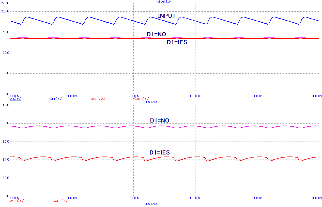

    Недавно пересматривал творчество Саши Торреса aka Alex, промоделировал его вариант электронного дросселя (ЭД).
    Взял из его статьи 2006 года схемку анодного питания, но переделал для низковольного транзисторного класса А.
    Статья в аттаче, схема и графики тоже.
    Получилось, что добавочный диод не всегда полезен, а в низковольтном применении оказался вреден.
    Впрочем, я его не ставлю.
    Ещё замечу, что при постоянной времени фильтра как у Алекса - никаких проблем нет, то есть его схему вполне можно использовать.
    Вопрос в другом - в низковольтном применении без диодов схема работает лучше.
    Увеличение С3 и С6 до 10000 мкФ качественно картину не меняет.

    добавочный диод
    Честно говоря, даже не представляю, зачем он нужен.
