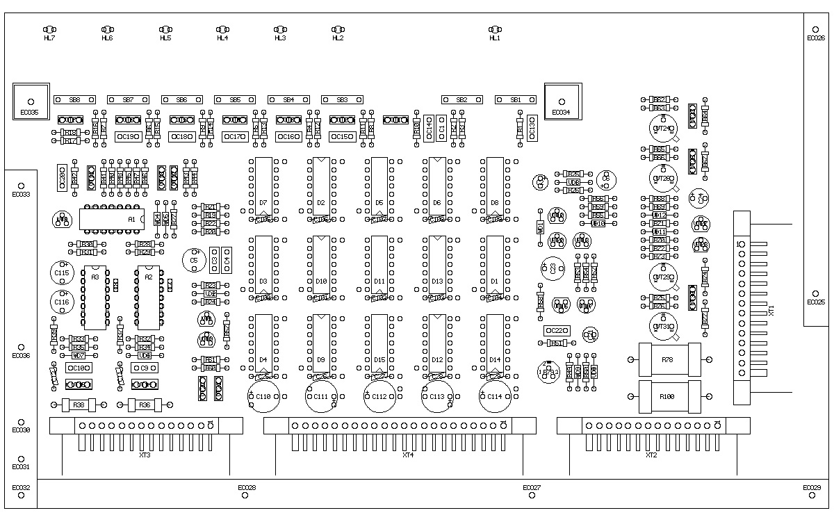

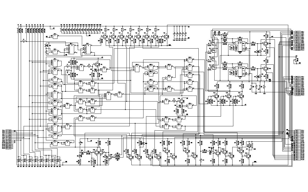

    Вложение 152636
    Вложение 152634
    PCAD 4.50
    Есть схема блока управления от магнитофона Электроника-004 в PCAD 4.50 ......
    Какие еще дополнительные изменения сделать ?.....
    Что исправить и добавить ?.....
    Готов поделиться, по условиям писать в личку.
    Будет здорово, если доработать вот это:
    1. Доработка блока управления Э-004 для того что бы торможение происходило двигателями-афтар DJAndy https://forum.vegalab.ru/showpost...&postcount=556;
    2. Предусмотреть и добавить режимы автореверса;
    3. Добавить ДУ.
    Кстати, я сделал таймер выключения магнитофона, пришлось естественно сделать маленькую схемку логики для подачи сигнала на таймер
    Последний раз редактировалось Serg_S; 12.04.2012 в 20:35. Причина: вспомнил, добавил

    ...добавить автореверс конечно хорошо, но придется датчик дополнительный ставить на правую сторону, хотя сейчас проблем с датчиками нет, да ...зачем, уж больно не нравится когда грязный ракорд ползёт через все стойки и головы, нужно предусмотреть... только сунулся и переключился...
    Да, согласен. Я штатный датчик заменил на пару ИК светодиод-фотодиод. Уж больно не нравилась мне светящаяся лампочка.

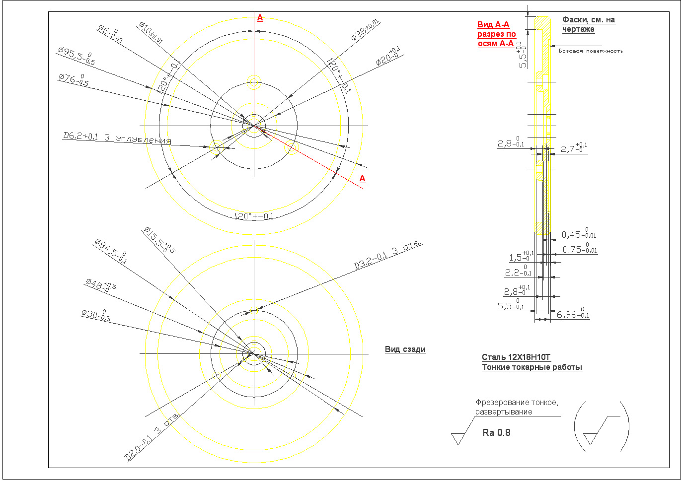

    https://forum.vegalab.ru/showthread....l=1#post313346
    В указанном выше посте есть фотографии фрикционов, см. ссылки на фотографии и сами фотографии в указанном выше посте.
    Предлагаю Вам чертеж фрикциона.
    Фрикцион состоит из стойки, ролика, двух подшипников, винта и крышки.
    Стойка, ролик и крышка - нержавейка, причем марка нержавеющей стали разная, ролик и крышка одной марки более сераяя сталь и более блестящая, стойка другая марка нержавеющей стали более белая ближе к синеве, но не блестящая.
    Винт - обычная сталь.
    Подшипники - согласно размерам посадки на ось стойки и в ролик.
    Подходят подшипники с внешним и внутренним диаметром 7 мм х 3 мм (диаметр оси стойки должен быть 2,98 + 0,02 мм, а не 2,96 мм).
    Подшипники более сильно запрессованы в ролике, со стойки подшипники должны сниматься легче, чем из ролика.
    Последний раз редактировалось Jenyok; 18.04.2012 в 22:48.

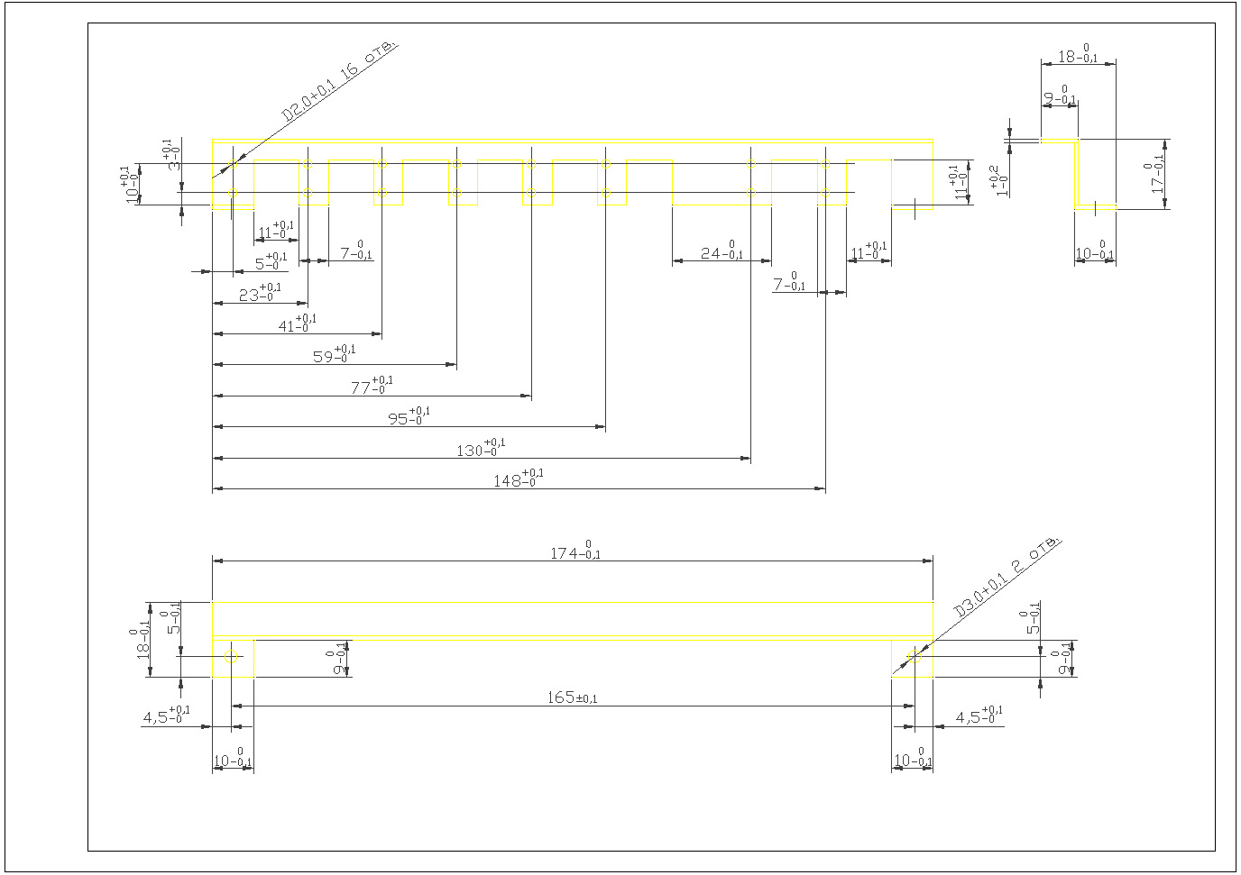

    Чашка подкатушечника.
    Чертежи в формате AutoCad 2007 по запросу в личку или на e-mail.
    Гдеж всю эту красоту можно воплотить в изделие, да с хорошей точность ? ((((((((

    ELE4.rar
    Схема, упакованная плата, разведенная плата блока управления Электроника-004.
    Архив - LUPR.SCH, LUPR.PKG, LUPR.PCB ...
    PCAD 4.5 ...
    Толщина дорожек - 0.4, 0.5, 1.0 мм ...
    Зазоры 0.3 мм ...
    Вопросы по схеме и плате и запросы прислать файлы в личку или на e-mail.
    !!! Исправлены размеры крепления планки держателя кнопок.
    !!! Исправлены размеры привязки ламп накаливания на плате.
    Планка держателя кнопок реализована в виде PRT компонента с нарисованными границами кнопок, размеры кнопок на рисунке компонента реальные.

    ELE4_2.rar
    Схема, упакованная плата, разведенная плата блока управления Электроника-004, вариант 2.
    Архив - LUPR2.SCH, LUPR2.PKG, LUPR2.PCB ...
    PCAD 4.5 ...
    Зазоры 0.3 мм ...
    Что изменено.
    1. Заменены микросхемы D9 и D15 на К555ЛИ1 по 2-а вентеля на каждую, новая микросхема названа D9.
    2. Добавлена микросхема К555ЛА3 для управления лампочкой стопа, новая микросхема названа D15 (рекомендации были даны здесь на форуме).
    3. Заменены микросхемы А2 и А3 на сдвоенный операционный усилитель DIP8, новая микросхема названа А2.
    4. Сделано торможение двигателями (рекомендации были даны здесь на форуме).
    5. Заменены лампочки на светодиоды, добавлены токоограничительные резисторы.
    !!! Исправлены размеры привязки ламп накаливания (светодиодов) на плате.
    Могу развести в планаре.
    Планка держателя кнопок блока управления.
    Чертеж в формате AutuCad 2007 по запросу в личку или на e-mail.
