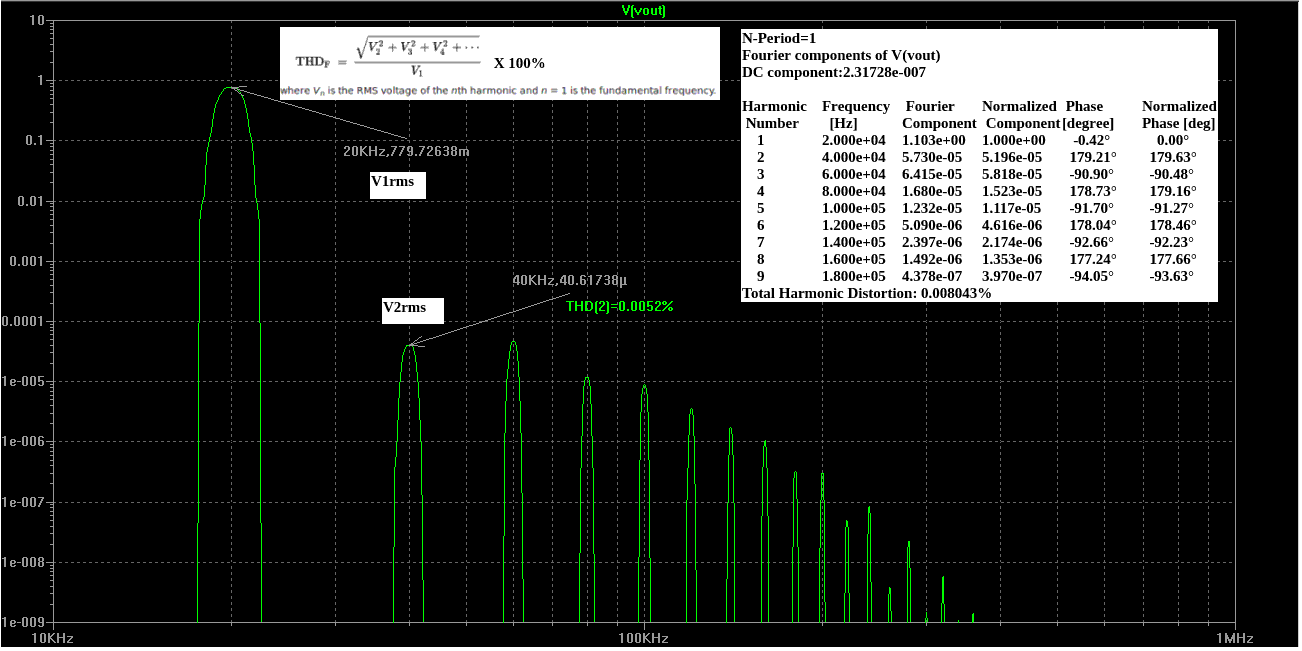

    Цитата Сообщение от Артс Посмотреть сообщение
    Каким образом рассчитаны 0,00004%, при нагрузке 32 Ом?
    Благодарю за вопрос.
    Ранее сообщал по методу расчета амплитудно-фазовых искажений.
    Применен разностный метод, только не в амплитудном, а в амплитудно-фазовом спектре.
    Что позволило оценивать искажение несущих ( амплитудно-фазовые, амплитудные, фазовые, ГВЗ искажения спектра) и нелинейные искажения.
    В примере пост 1559 показал вторую гармонику, собственно можно посмотреть остальные гармоники несущей 20 кГц.
    Схема усилителя наушников с одной парой выходных транзисторов MJE170, MJE180 на нагрузке 32 Ом дает третью гармонику около 0,0004%.
    Уменьшить нечетные гармоники можно, на рис.1 две пары таких транзисторов дают хороший результат.
    Однако амплитудно-фазовое искажение несущей 20 кГц практически не изменилось и находится на уровне 0,8%.
    Как Вы думаете мы слышим микродрахмы в шестом знаке нелинейных искажений или 0,8% амплитудную и фазовую девиацию несущей 20 кГц?
    Еще раз появилась возможность показать совпадение искажений, измеренных двумя методами - амплитудно-фазовым и стандартным IHD.
    На рис.2 искажения IHD, измеренные стандартным способом
    IHD(Harm(V(RL))) v F.
    Комментарии излишни, гармоники показаны до пятой, полное совпадение уровней.

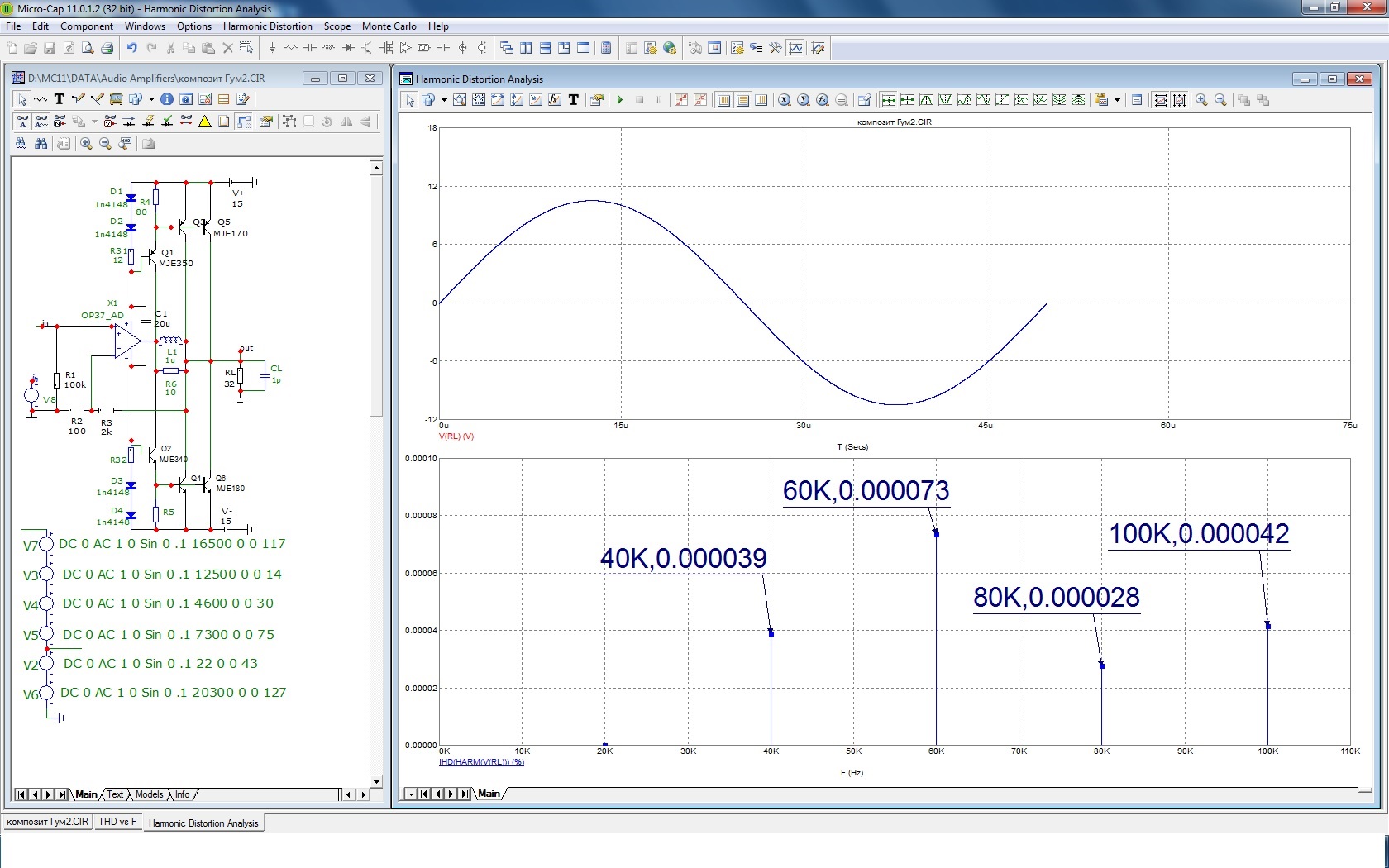

    Схемка: https://forum.vegalab.ru/attachment....6&d=1470946718
    (с идеализированной макромоделью ОУ) кажет такое петлевое усиление:
    и такие показатели THD по 2-й и по 9-ти:
    А 0,00004% по второй (с учетом петлевого) - это уж очень как-то радостно.
    Применены стандартные модели ОУ и транзисторов.
    Чтобы получить низкий Кг требуется тщательный подбор токов покоя выходных транзисторов и подбор коэф. усиления тока базы транзисторов.
    С разными моделями транзисторов получаются разные результаты, но в любом случае требуется тщательная настройка модели усилителя при эмуляции и в железе.
    И считаю получение нелинейных искажений в шестом знаке после запятой практически бесполезным действием, так как амплитудная и фазовая девиация несущих при этом не изменяется и искажения тона 20 кГц находится на уровне 0,8%.
    А привел возможности данной структуры для любителей сверх низкого Кг, показать в каких пределах может меняться Кг при настройках и при этом амплитудно-фазовые искажения основных тонов практически остаются неизменными.
    И еще раз вопрос, как Вы думаете мы слышим амплитудную девиацию основного тона?

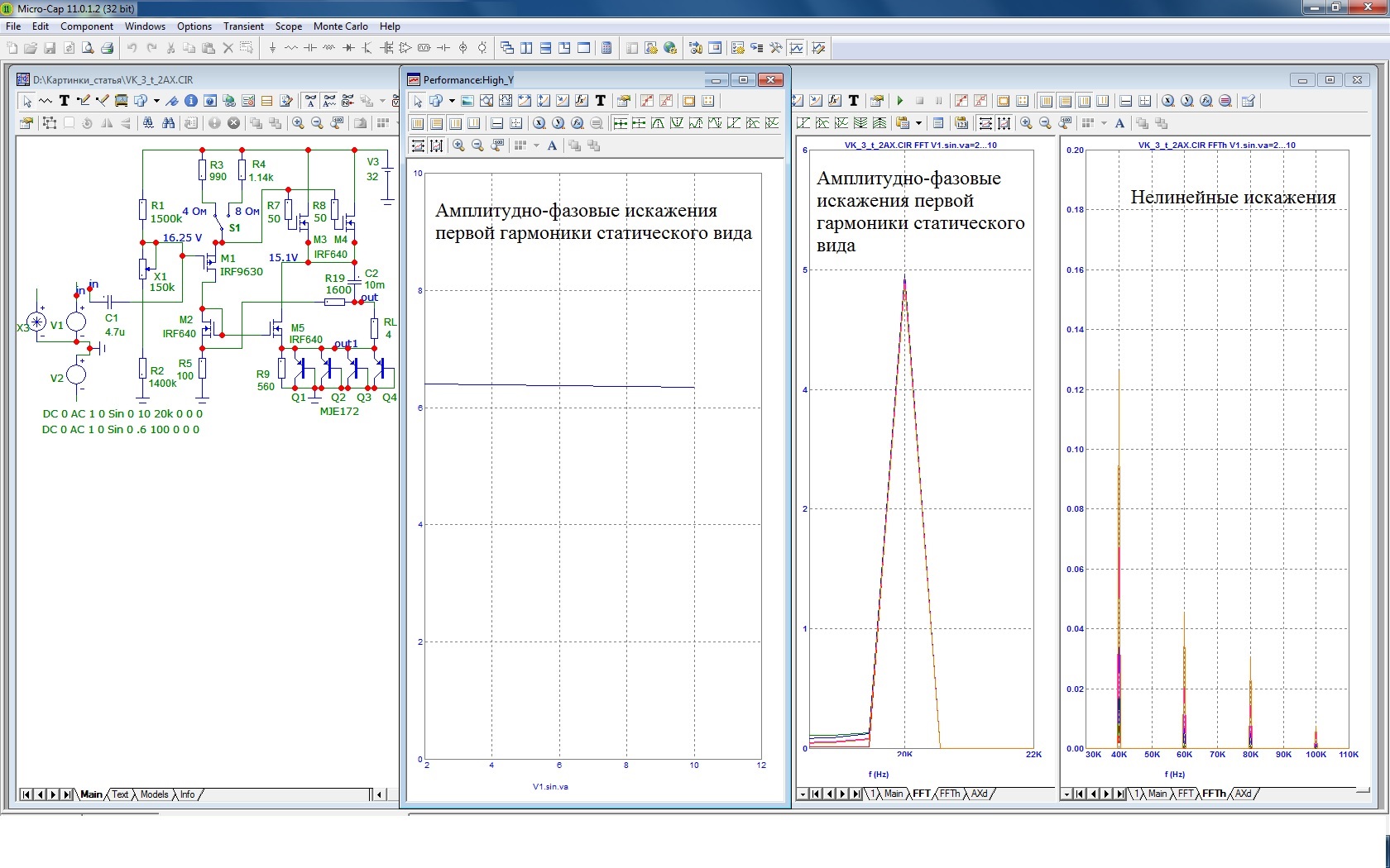

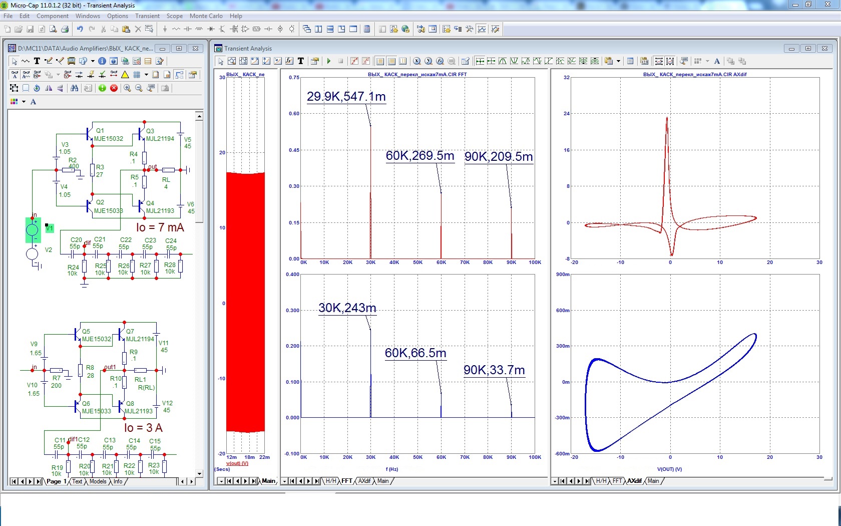

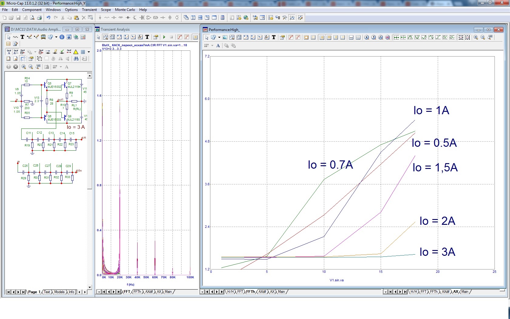

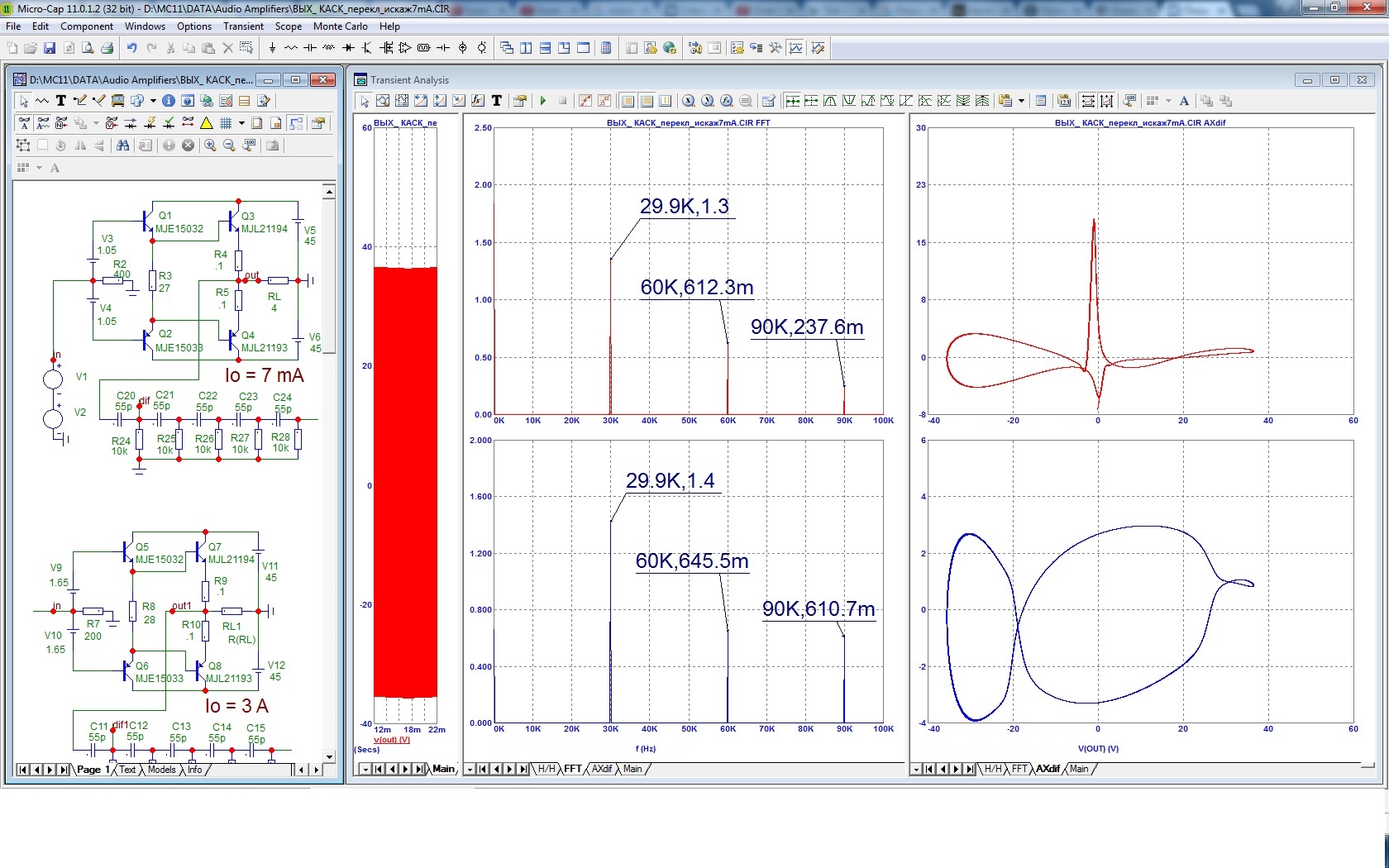

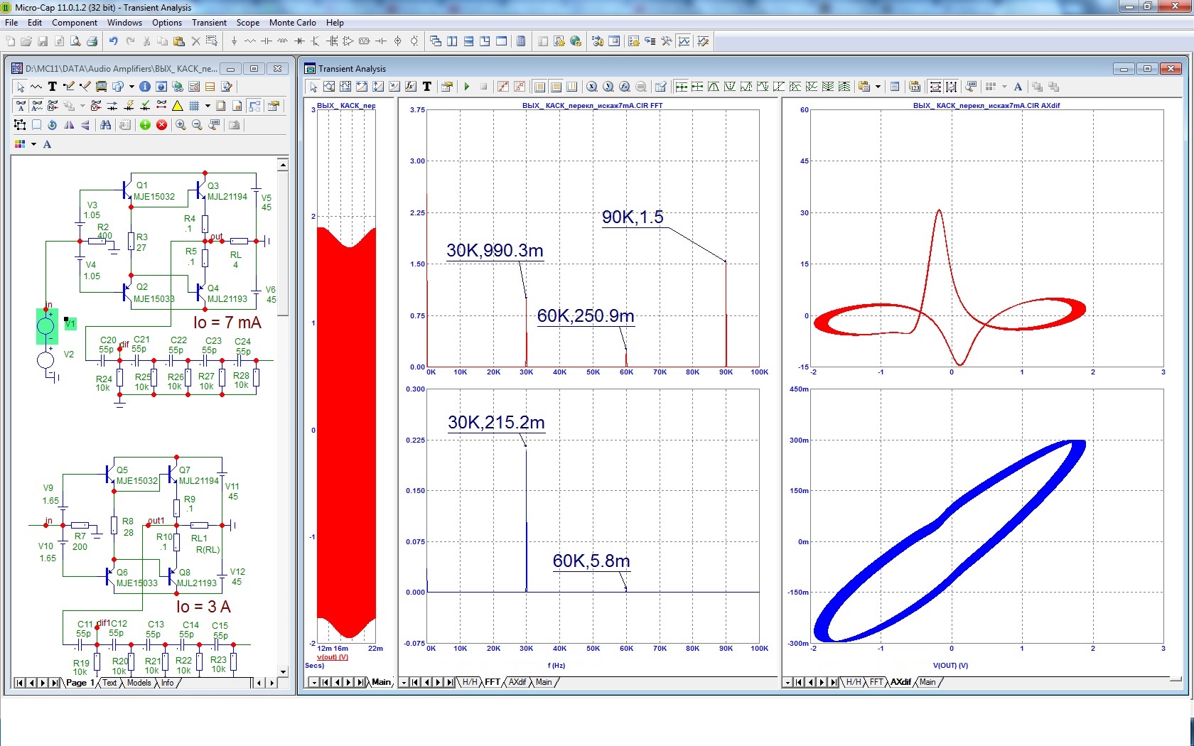

    Выкладываю результаты в картинках.
    Два ВК ЭП двойка, один в режиме В, второй (нижний) в режиме А.
    Изменяя входное напряжение в пределах 2, 10, 18, 28, 38 В, фиксируем искажения АХ, амплитудно-фазовые искажения тона 30 кГц и гармоники.
    От 2 до 18 В АФИ тона 30 кГц каскада в режиме А практически постоянно - статический АФИ, у каскада в режиме В АФИ изменяется в значительных пределах.
    От 18 до 38 В АФИ каскада в режиме А значительно подрастает, это динамический АФИ.
    Каскад в режиме В дает постоянное изменение АФИ с изменением уровня сигнала.
    Нелинейные искажения в виде гармоник у каскада в режиме А резко снижаются, а у каскада в режиме В резко возрастают с уменьшением уровня воздействия.
    Интересны сопоставления графиков искажений АХ и спектральных искажений.
    Характеристика искажений АХ получена при помощи диф. цепей, дает практически полное совпадение с характеристикой, полученной через оператор Del.
    П.С.
    ВК в режиме А до 18 В на выходе дает только чистые тона (динамические АФИ отсутствуют) и резко спадающие гармоники, все это дает гармонизированный, мягкий, приятный звук. После 18 В динамические АФИ основных тонов растут и это мы слышим как грязь.
    ВК в режиме В постоянно генерит динамические АФИ и что прискорбно нелинейные искажения резко возрастают (нечетные гармоники) с длинным хвостом, с уменьшением уровня воздействия, делая не пригодным такой режим для прослушивания.

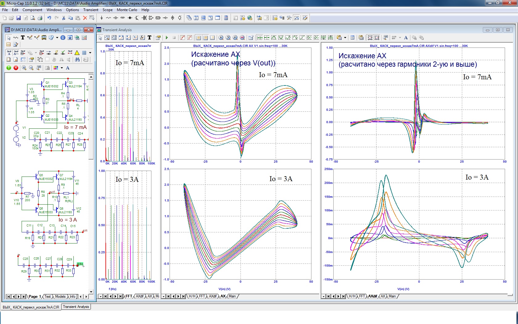

    Данное утверждение говорит о построении графиков искажений АХ используя простейшие ВЧ фильтры, при помощи которых отсеивается нулевая и первая гармоники, сам график состоит из напряжений 2-й и последующих гармоник, а также интермодуляционных искажений. Выбирая частоту среза можно получить такие графики на основе выбранных для анализа гармоник.
    По графикам искажений амплитудной характеристики можно судить об уровне нелинейных искажений каскадов и в каком месте воздействия рождаются такие искажения.
    Собственно такой график полностью коррелирует с "диф. тестом", где при двухчастотном воздействии таким же образом при помощи ВЧ фильтров можно зафиксировать наличие переключательных и амплитудных искажений.
    Теперь возникает вопрос - если так легко можно зафиксировать узлы возникновения искажений, соотнести с классом работы каскадов, с их нагрузочными и частотными характеристиками, а можно увидеть искажение первой гармоники, т.е. амплитудно-фазовое искажение самого тона воздействия?
    Оказывается нет ничего не возможного, можно не только увидеть, но и измерить как нулевую гармонику, так и первую гармонику без спектрального разложения.
    ---------- Сообщение добавлено 22.08.2016 в 09:24 ---------- Предыдущее сообщение было 21.08.2016 в 22:38 ----------
    Прикрепляю графики искажений АХ, расcчитанные через V(OUT) и через гармоники (напряжение с выхода ВЧ фильтров).
    Входное напряжение 40 В, для фиксации зависимости искажений от частоты, входное воздействие в диапазоне частот от 100 Гц до 30 кГц через 6 кГц.
    На графиках искажений АХ для разных частот графики отображены разным цветом.
    На графиках амплитудно-фазовых искажений можно определить какой частоте соответствуют цвет.
    Для каскада в режиме А (нижние графики).
    Графики искажений АХ, рассчитанные через V(OUT), показывают линейную зависимость гармоник от напряжения на входе до уровней в минусовой области воздействия до -20В, в плюсовой области до +25В.
    Затем при увеличении амплитуды воздействия происходит нелинейное возрастание гармоник. в этой области рождаются динамические АФИ и гармоники высших порядков.
    На графике искажений АХ, рассчитанном через гармоники, четко видны узлы в точках -20 В и +25 В, причем, в зависимости от частоты происходит дрейф узлов.
    Для каскада в режиме В (верхние графики).
    На графиках видим мощные узлы в области перехода сигнала через ноль. Уровень переключательных искажений зависит от частоты и уровня воздействия.

    Между графиками искажений амплитудной характеристики и графиками амплитудно-фазовых искажений (АФИ) первых гармоник наблюдается "жесткая" корреляция.
    Для примера приведу ВК в классе А.
    Тест проведен при частоте воздействия 20 кГц, входной уровень изменяется в диапазоне 2-40 В.
    На графике искажений АХ, рассчитан через V(OUT), при малых уровнях воздействия наблюдается статический разбаланс, но амплитуда искажений постоянна до уровня воздействия -20 В.
    Выше - 20 В наблюдаем искривление графиков искажений АХ.
    График АФИ первой гармоники говорит о постоянном, неизменном, статическом уровне уровне искажений до уровня воздействия -20В, при увеличении амплитуды воздействия график имеет резкий подьем, говоря о динамическом характере АФИ.
    Напомню, статические АФИ первых гармоник условно не заметны на слух, воспринимаются при больших уровнях как тональный разбаланс, вносимый пассивными RLC цепями.
    Динамические АФИ первых гармоник становятся заметными на слух как и гармоники выше первой.
    Если коротко подвести черту, то можно констатировать:
    Статические и динамические АФИ первых гармоник - это наиболее заметные искажения, вносимые усилительными каскадами, они на порядки выше, чем гармонические, нелинейные искажения.
    Динамические АФИ первой гармоники присущи всем каскадам работающим вне режима А.
    Все каскады, имеющие обратные связи, приобретают динамические АФИ. Короткие местные ОС могут уменьшать АФИ.
    Практические измерения статических и динамических АФИ первых гармоник во многом коррелируют с эмуляцией таких искажений в MicroCap.
    ---------- Сообщение добавлено 02.09.2016 в 11:28 ---------- Предыдущее сообщение было 01.09.2016 в 10:22 ----------
    Хочу обратить внимание на наличие у ВК в режиме А уникальной зоны, где амплитудно-фазовые искажения (АФИ) первых гармоник жестко стабилизированы и не имеют девиации (рис. 2).
    Этот участок для данного ВК находится в зоне воздействия входных уровней 0-18 В.
    В диапазоне частот до 30 кГц на этом участке при токе покоя 3 А, не удается расшатать, раскачать импедансы схемы внешними воздействиями.
    АФИ несущих имеют постоянный, неизменный уровень и не воспринимаются на слух (график 1).
    Искажения амплитудной характеристики, рассчитанные по первой гармонике (график 2) фактически по уровню совпадают и отображают искажения АФИ.
    В тоже время нелинейные искажения увеличиваются пропорционально увеличению амплитуды входного напряжения, пример приведен по второй гармонике график 3.
    Рассмотрена самая линейная зона ВК в режиме А, звук окрашивается не большими гармониками с коротким хвостом и нет амплитудной и фазовой болтанки несущих воздействия, как это наблюдается в других режимах работы каскада.
    Мне видится, что это главная причина чистого, добротного звучания ВК в режиме А.

    А как зона стабильного статического АФИ зависит от тока покоя каскада?
    На рис. 3 представлен график искажений АФИ первой гармоники в зависимости от уровня входного воздействия и тока покоя ВК.
    С уменьшением тока покоя ВК уменьшается зона стабильного АФИ.
    При токе покоя ВК 0,7А и ниже АФИ первой гармоники перерождается в полностью динамическую АФИ, не имеющую стабильного пьедестала.
    ---------- Сообщение добавлено 17:33 ---------- Предыдущее сообщение было 14:12 ----------
    Проводя тесты на ламповых каскадах обнаружены статические амплитудно-фазовые искажения первых гармоник у большинства испытанных схемных решений.
    Можно предположить, что увлеченность меломанов ламповой звукотехникой скорее связана с отсутствием динамических АФИ, т.е. отсутствием амплитудной и фазовой девиации усиленных сигналов, вдобавок короткий спектр гармоник придающий приятный окрас.
    Тема ветки - "транзисторный ламповик", а как себя ведет разработанный выходной каскад относительно амплитудно-фазовых искажений.
    Проведя несколько экспериментов было обнаружено наличие статического АФИ в виде пьедестала и примерно с 0,5 макс выходного напряжения появляются динамические АФИ.
    Динамические АФИ первых гармоник можно убрать либо увеличением тока покоя до 1,5А, либо подбором местной ОС.
    На мой взгляд ток покоя 600 мА вполне нормальный для выходного каскада, подбором местной ОС полностью убрал динамические АФИ, при этом уровень статической АФИ во всем диапазоне воздействия составил около 6%. Но эти искажения равномерны во всем диапазоне, поэтому ощущения тонального разбаланса не возникнет.
    Результаты доработки выходного каскада "транзисторного ламповика" на рис.4.
    Теперь по всем признакам у разработанного каскада должен быть настоящий ламповый звук.

    После ряда испытаний и эмуляции различных транзисторных звукоусилительных решений прихожу к выводу
    не много транзисторных схем имеют стабильные, статические амплитудно-фазовые искажения (АФИ) усиленных сигналов.
    В основном все транзисторные решения имеют амплитудную и фазовую болтанку несущих усиленного сигнала, связанную с нестабильностью комплексного коэффициента передачи.
    Большая редкость когда транзисторная схема имеет стабильный АФИ малого уровня.
    Несколько постами выше предлагал вниманию усилитель для наушников на базе доступного советского операционного усилителя 140УД26 и пары транзисторов, которые составляют с выходным каскадом ОУ структуру "золотого транзистора".
    При оптимальных токах в паре "золотого транзистора" можно добиться очень хорошей линейности и минимальных искажений.
    Еще один пример такой структуры на рис.1
    Беспрецедентная устойчивость схемы достигнута применением двух RL барьеров.
    Номиналы барьеров подобраны по минимально вносимым АФИ и максимальной устойчивости.
    Усилитель при нагрузке 32 Ом на частоте 20 кГц дает вторую гармонику 20 микропроцента, гармоники с коротким хвостом и резким спадом.
    Амплитудно-фазовое искажение усиленного сигнала частотой 20 кГц имеет статический характер уровень 0,8% при изменении входного сигнала от 10 до 550 мВ .
    Т.е. девиация усиленного сигнала отсуствует, а АФИ статического вида имеет мизерный уровень.
    Очень чистый усилитель получился, из известных мне для наушников, рекордсмен.
    Что, конструктивно, из себя, представляют катушки?
    Катушки намотаны на резисторах
    приблизительно
    0,5 мГн 17 витков, ПЭЛ 0,35, на резисторе 10 Ом 0,5 Вт
    2 мГн 26 витков, ПЭЛ 0,35, на резисторе 10 Ом, 1 Вт
    Без RL барьеров некоторые экземпляры 140 УД 26 подсвистывают и на резистивной нагрузке, с RL все стабильно на любых нагрузках.
