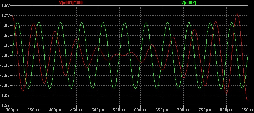

    Аватар для Nick
    28.03.2005
    NY, USA
    3,606
    По умолчанию Re: Улучшение линейности (и не только) усилителя на LM3886
    Цитата Сообщение от 32768 Посмотреть сообщение
    поменяют амплитуду пропорционально сдвигу фаз
    Да фаза не должна менятся, но только в том случае если разница фаз между входным и выходным сигналом больше 180 градусов. Если она станет меньше, то произойдёт скачок на 180 градусов в суммирующей точке. Из амплитуды потом можно вычислить разность фаз, а из фазы сигнала в суммирующей точке, в какую сторону эта разница от 180 градусов (т.е. например 179 или 181). Поэтому фаза должна не плыть плавно - должна уменьшатся амплитуда до нуля, а потом увеличиваться но с другой фазой как на первой картинке.
    Но это только в случае если вычитание происходит полностью, т.е. делитель подобран идеально, если это не так то будет немного по другому. А именно вначале будет менятся амплитуда, потом когда на станет маленькой и соизмеримой с напряжением из-за разброса делителя, начнёт менятся фаза, плавно. Амплитуда при этом меняется очень слабо. Потом когда фаза поменяется на почти на 180 градусов опять начнёт сильно расти амплитуда. Как на второй картинке. Т.е. так как у меня делитель подобран не идеально и C6 вносит запаздывание во входной сигнал, так что разность фаз может стать меньше 180 градусов, именно это и происходит. При этом реально фаза на выходе LM3886 может менятся на доли градусов.

    Последний раз редактировалось Nick; 29.01.2008 в 04:36.

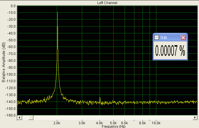

  11. #1570
    03.01.2005
    London UK
    4,388
    Nick, скоро там твой 3501 появится? Я тут настроил в своём генератор, так на средних частотах после прогрева гармоник вообще не видно - меньше -120 дБ. Надо картой и софтом обзаводиться на 384 кГц (или хотя бы 192кГц) и 24 бита. Смотрю вот на новый АЦП от TI - PCM4222. Они за полторы сотни долларов продают плату с ним...
    http://www.ti-estore.com/Merchant2/m...ode=PCM4222EVM
    А вот мои последние результаты:
    https://forum.vegalab.ru/showthread....766#post360766
    Алексей
    P.S. - вот так примерно на 2 кГц спектр теперь выглядит:

    Аватар для Nick
    28.03.2005
    NY, USA
    3,606
    Алексей
    Графики мне очень нравятся ! Придёт думаю на этой неделе, жду...
    Насчёт платы это очень интересно (если она будет лучше моей карты), а драйвера как ?
    Добавлено через 3 минуты
    У меня кстати, что EMU0202, что Indigo 192кГц поддерживают. Незнаю только как искажения и шумы у ADC на этой чатоте.

  13. #1572
    03.01.2005
    London UK
    4,388
    а драйвера как ?
    До 96 кГц мне драйвера не нужны - подключу по SPDIF. А вот для более высоких частот придётся что-то придумывать.
    Алексей
    P.S. - а у Вас так вообще никаких проблем, по цифре можно и до 192-х, я думаю. Это моя старушка только 96 может.
    Алексей

  19. #1578
    18.07.2005
    4,004
    Не, ну это же не на выходе , это в разностном сигнале. Реально она скорее всего у LM3886 на десятки - сотни наносекунд всего лишь двигается. В принципе можно посчитать точно или, что проще, промоделировать.
    С прогревом у 3886 изменяется не столько сдвиг фазы, сколько произведение усиления на полосу. Причина проста - емкости Миллеровско-Блумлейновской коррекции внутри кристалла от температуры почти не зависят, а крутизна входа при прогреве садится - растут и сопротивления эмиттерных резисторов, и дифференциальное, т.к. ток ДК там примерно постоянен. Изменение h21э практически не играет роли - внутренние ООС в 3886 достаточно глубоки.
    Поэтому просто мост разбалансируется и не более того.

    Аватар для Nick
    28.03.2005
    NY, USA
    3,606
    Я тоже так подумал, что смысла на этом заострять внимания нет, так как эти изменения очень малы, и мало того они будут компенсированы доп. ОУ (LT1363). Другое дело что это показывает, что нет особого смысла настраивать мост точнее, всё равно уйдёт
