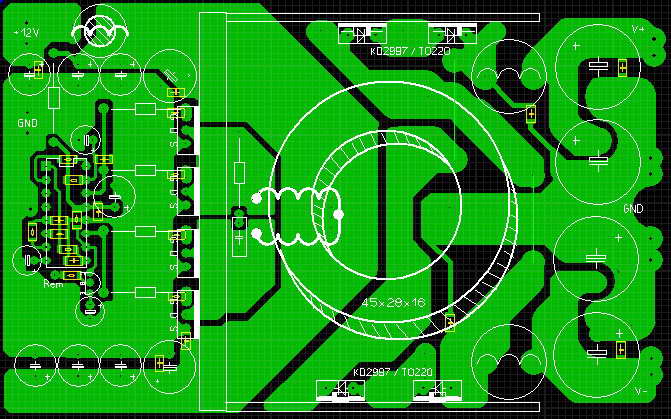

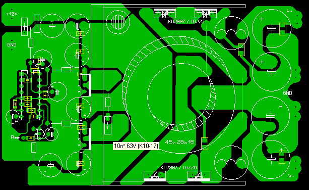

    Накидал тут две платки, хочу себе ПН для усила сделать, схемка из http://sound.westhost.com/project89.htm, та что попроще, только питание микрухи взял из верхней схемы, Подскажите какой вариант предпочтительней: на четырёх ИРФ1010, или на двух ИРФ3205(+кондеров там поболее) или если СГшка потянет всётаки 4хИРФ3205? Вообще плата нормально рназведена, или чёнить исправить?

    вот мой последний вариант ПН по схеме королькова со стаблизацией...
    ШИМ на отдельной плате(вставляется в основную плату путём перемычек)
    снизу платы перемычки-это провода...пришлось сделать так,т.к. печатка односторонняя
  10. #1569
    08.04.2005
    Краснодар
    642
    ну критика будет?

    P.S> задумка неплоха. только сказавши А надо и Б тоже говорить. переползать на более мощные полевики(3207 а то и 2804S, чтобы их всего 2 осталось, да в смт исполнении, да закидывать их на bоттом сторону платы. с шоттками выпрямителей тож самое , трансик развернуть на 90 градусов, дроссель опять таки по входу где... перекраивать вообщем всю "материнскую" плату почитав на блюзмобиле обзор автоусей да посмотрев там на картинки.

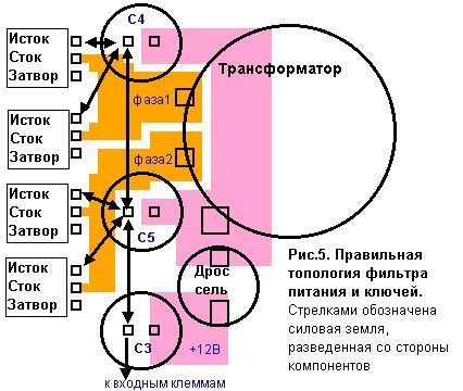

    прикладую научно-популярную картинку с блюзмобиля. по их мнению так надо разводить (упрощаем до 2-х транзисторов)

    а схемка с блюзмобиля мне знакома...можно смело заливать минус слева,вот только опять придётся с ЗГ до полевиков всё тянуть проводочками ну да ладно...попробую попозже нарисавть чё-нить...
