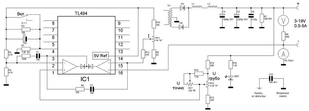

    Ну возьми любой АТХ источник и переделай примерно так и будет счастье тебе.Нажмите на изображение для увеличения.

    M - 16. а как бы это Вашу схему до 10А догнать?

    Схема не моя Подобрал где-то по случаю, воплотил в свободную минуту и позабавлялся с АКБ от UPS.
    Дык выходной ток зависит от многих вещей (трансформатор,дроссель,диоды..) - ведь каждый источник рассчитывается под конкретную задачу.

    m01971, Милая шутка!
    Ребята, эту схему не я даже рисовал!Соответственно, она не моя (в частности, приведённый фрагмент)!
    aknodik, Я так понимаю, у человека изготовившего и начертившего эту переделку АТХ источника, попался достаточно слабый по шине +12В источник. Соответственно, он не смог выжать из него больше без просадки напряжения при максимальной ширине импульсов.Или не стояло такой задачи.
    Выходит, при достаточной мощности источника достаточно выбрать нужный шунт (в данном случае в качестве датчика тока используется амперметр) и обвязку усилителя ошибки.А потом наслаждаться результатом.
    Таки вспомнил, откуда у меня рисуночек!
    http://www.pro-radio.ru/power/849-1/
    Там несколько страниц про этот девайс.

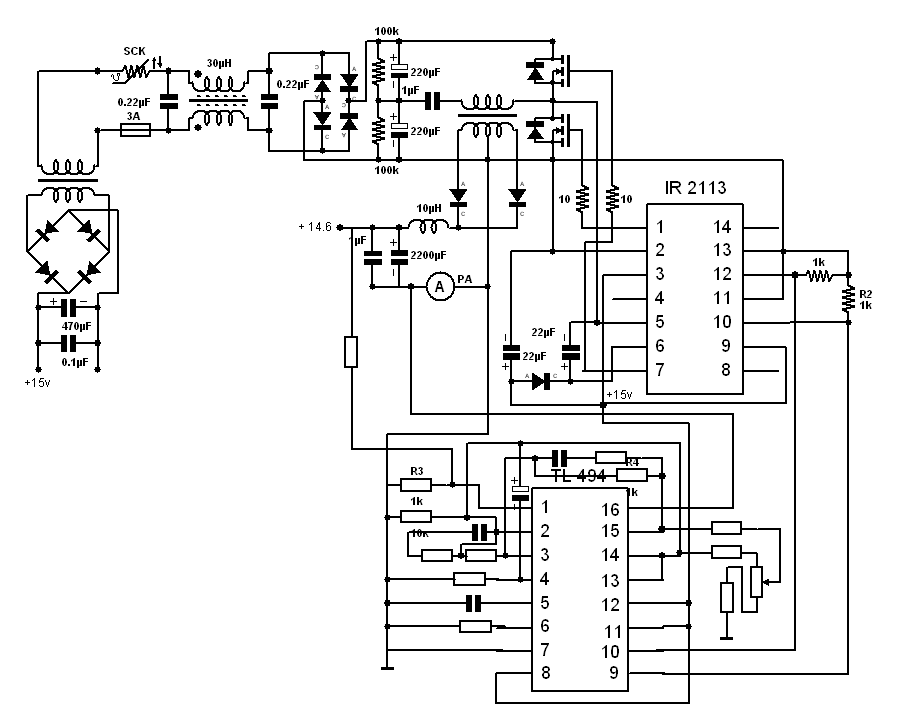

    вот, подправил.

    Товарищи! как лучше запитать ТЛку и драйвер без использования транса? Просто через резистор - он сильно греться будет. Есть мысль вместо резистора использовать конденсатор включеный до диодного моста, что скажите ?
    Артём, попробуйте лучше так:

    а чем плох мой вариант ?
    я не уверен в его работаспособности, мне кажеться резистор нада поставить до диода а не после

    Дык запитайся от доп. обмотки, а запуск от кондера который зарядишь через большой резистор, потом подруби ТЛку когда напруга станет достаточной для нормального запуска, дальше уже сам себя питаешь.
  16. #1575
    Завсегдатай Аватар для Артём
    26.07.2004
    1,115
    запитать самого себя это не проблема, я думаю как лучше сделать запуск. Ждать пока зарядиться кондер - надо организовать как то автоматически, а это лишний огород

    Артём Ты же предлагал прикольный и одновременно здравый вариант заптки TL и драйвера через 10Ом резюк с выхода на 14,6 вольт. В смысле когда акум подрубили вот и будет начальная напруга для запуска зарядки. Но если акум дохлый то тогда ю

    Артём, вы похоже не поняли, но я дал вам картинку такого огорода, только лишнего там ничего нет, поскольку это и микромощный старт ап и стаб какой-никакой и даже от кз защищён. А то что придётся подождать заряда С, так это у любого микротокового шим контроллера так же будет, 1-3сек -не страшно это.
    И в самом деле не понял. Возник вопрос по вашей схеме: нога R24 соеденина с базой и колектором Q2 ?
