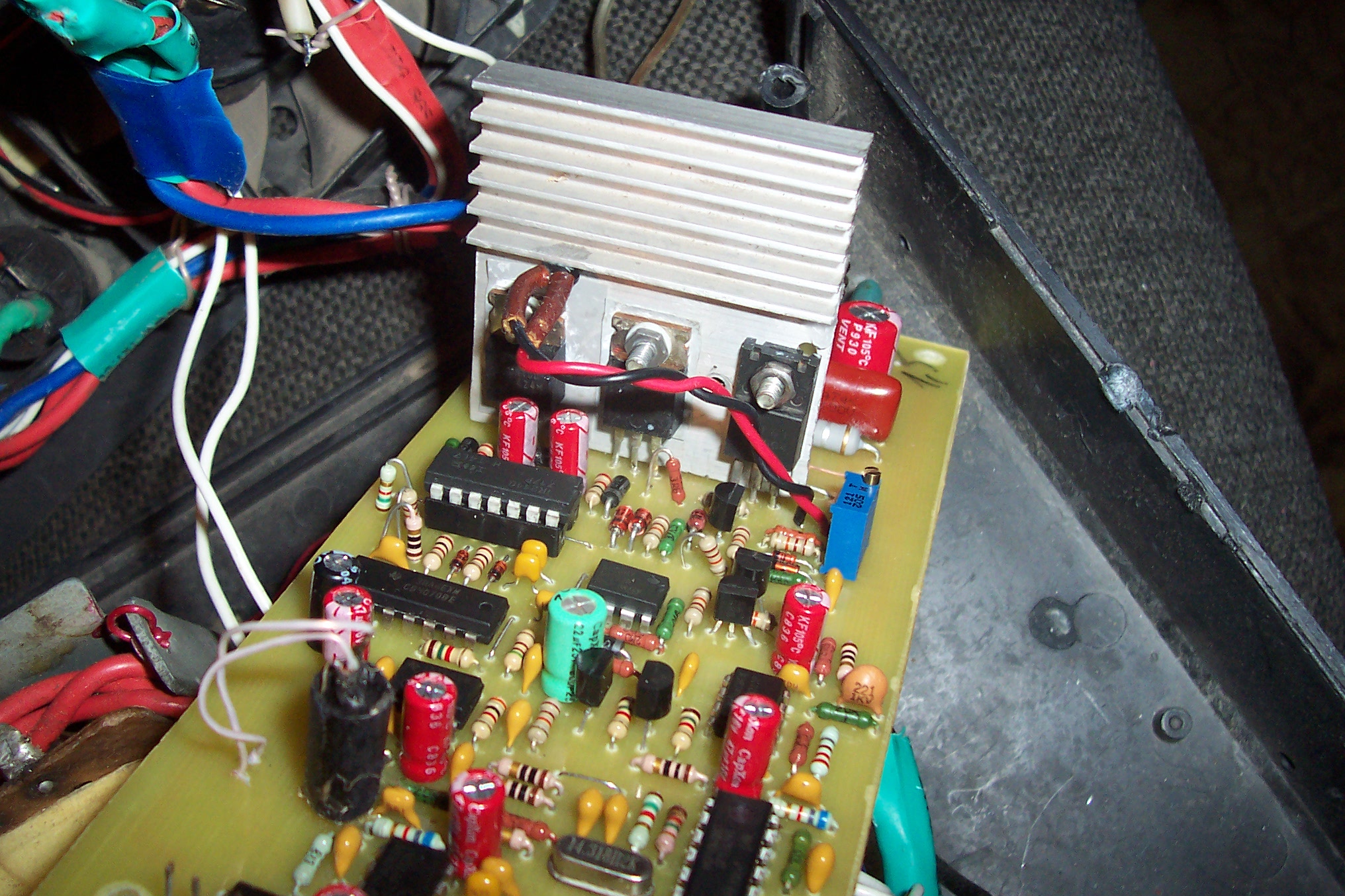

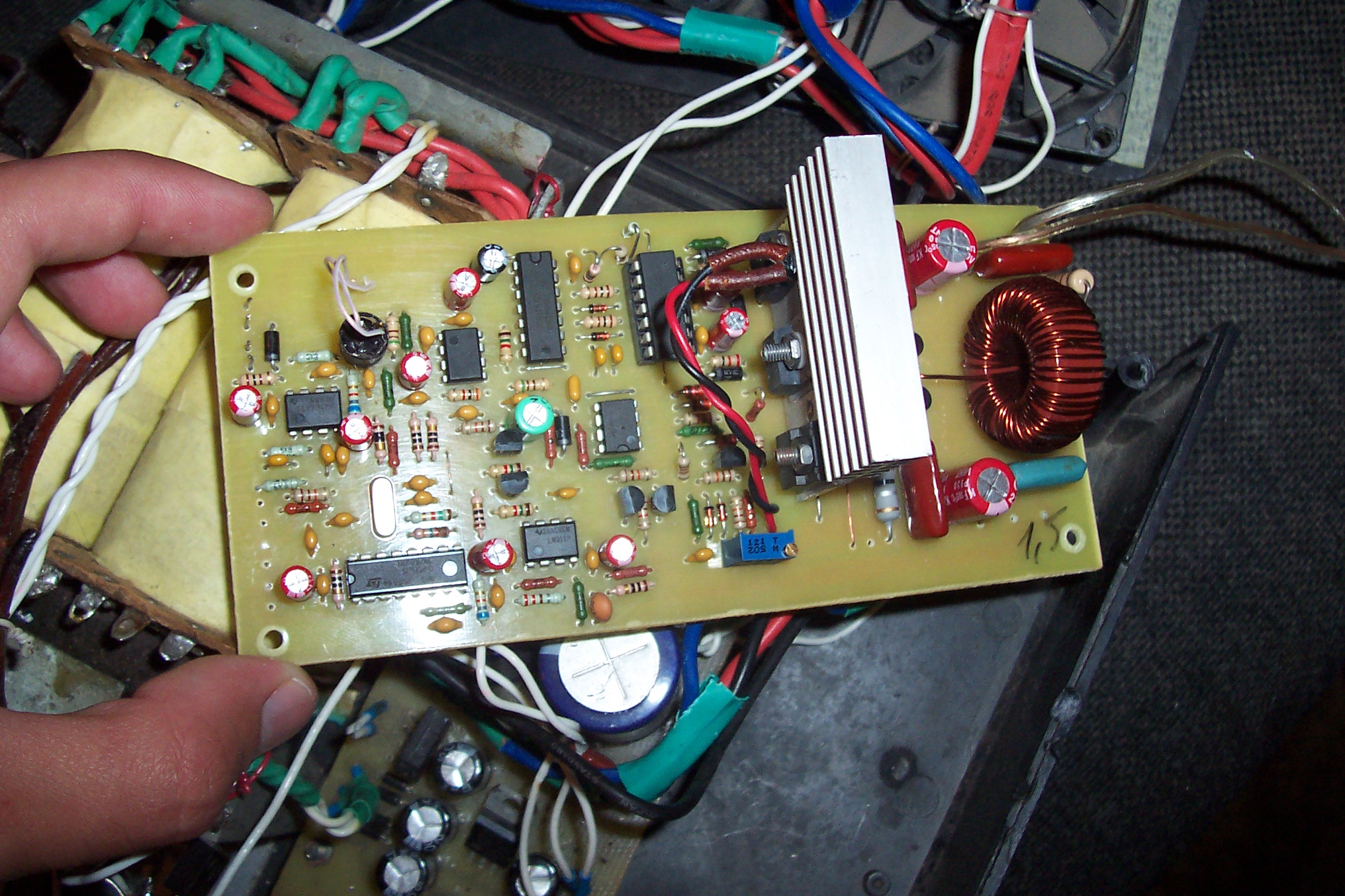

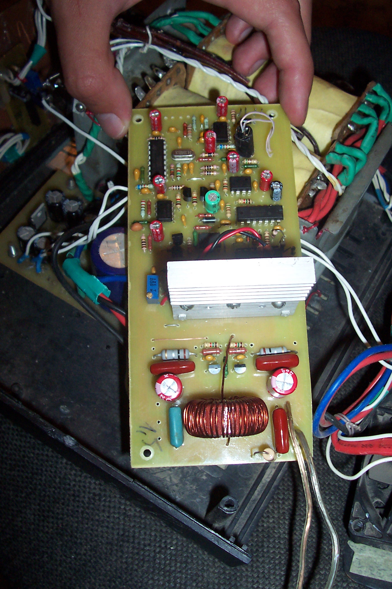

    всем привет!
    Полумост с генератором треугольника, частота 223кГц,4070+2110+IRFB33N15. питание +-48В.
    на плате: балансный вход, ФНЧ 25кГц, пред с Ку=10, защита от КЗ, контроль питающего напряжения (работает от +-35 до +-60В, что не входит в этот диапазон - отключает), задержка по включению, защита от перегрева на 90 градусов, клипплимитер и индикация. индикация сработки всех защит.

    superamplifier, Классно, но Вам пора на СМД переходить
  16. #1575
    09.09.2009
    Украина, Донецкая обл.
    648
    было и на смд, немного другое, но что-то со зрением, глаза быстро устают, 0,3 в 20 лет не очень радует
