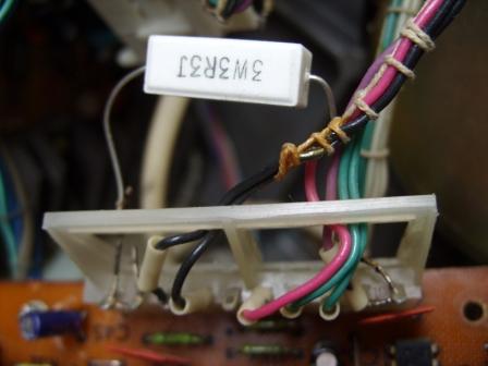

    ...фотки, попробую, аппарат Электроника ТА-004, на месте "керамики 3Е3" стояло дНажмите на изображение для увеличения.
ID:	149970ва резистора, на разъёме, ...спасибо за подсказку, с ним ещё много работы, демпфер левый "падает" резко, ищу ...какое ему туда масло нужно...
    ...да уж, ...вставил так вставил, всем наилучшие пожелания.
    У меня такого нет, видно особенность какая-то или по схеме посмотрите к какой цепи зацеплено.
    По смазке в ШАНСе в Кирове есть демферная смазка, сам не мазал, пока нет надобности, но люди говорят, что работает.

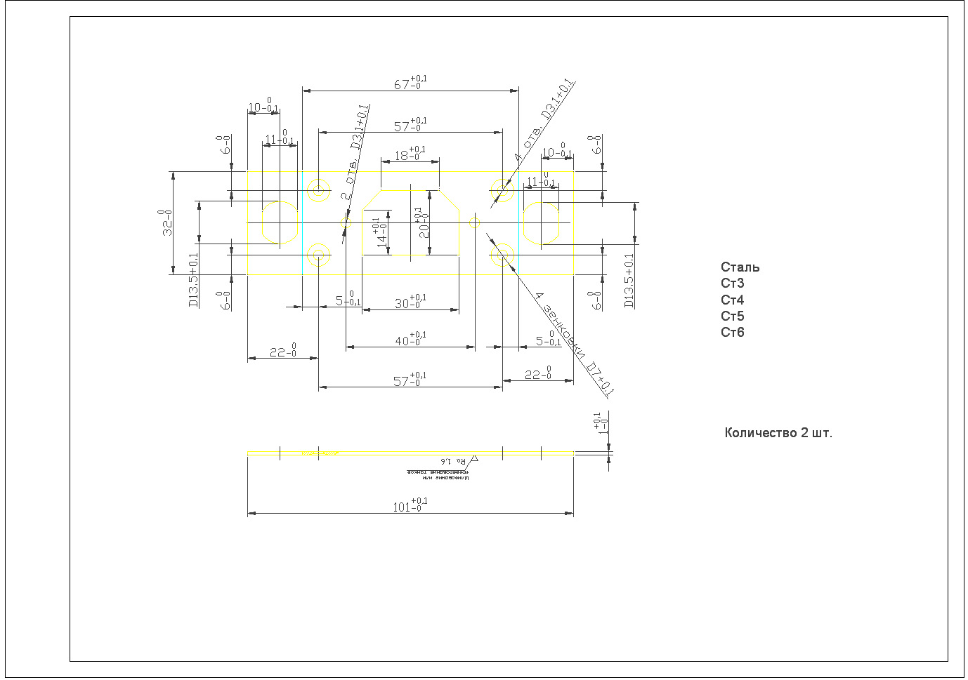

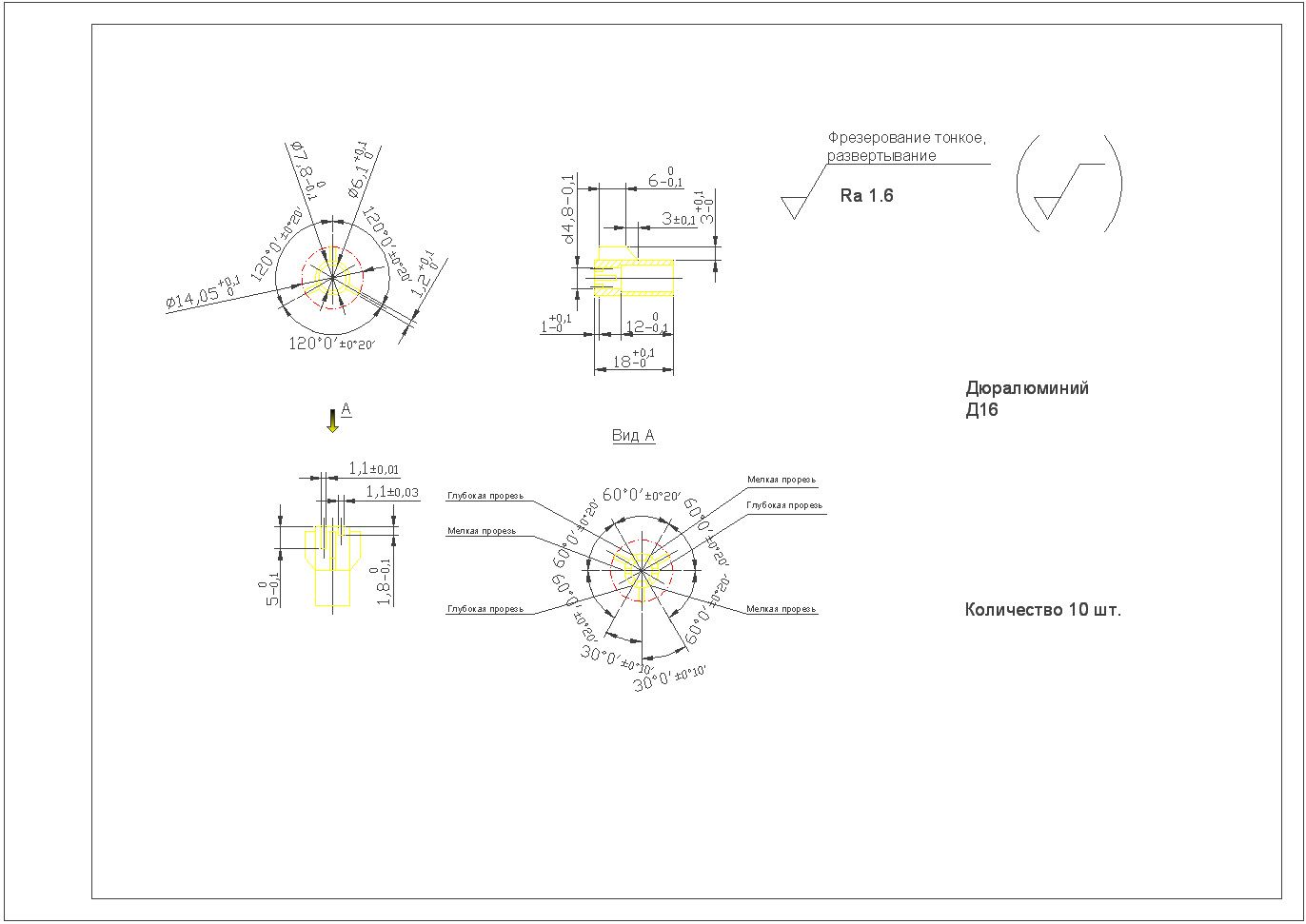

    Вот чертеж держателя катушек.
    Проверенный по размерам и изготовлению.

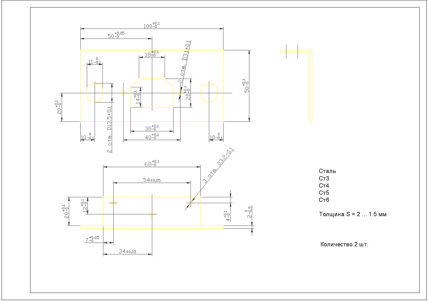

    Держатель тормозной ленты (1-я деталь).

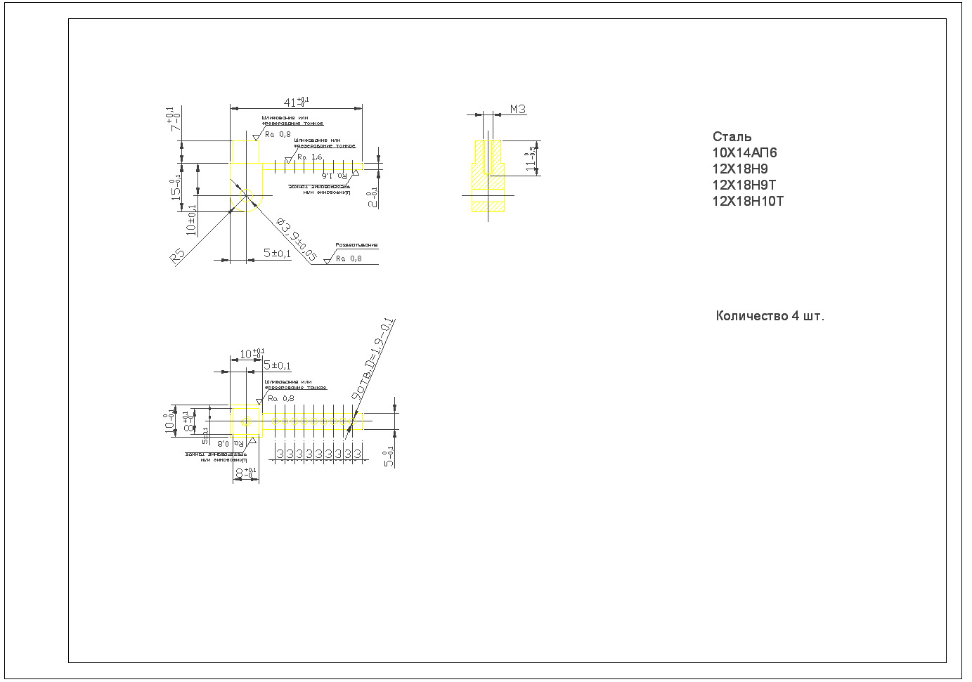

    Чертеж держателя разъема электропитания и предохранителедержателей.
    Переделка для магнитофона Электроника-004.

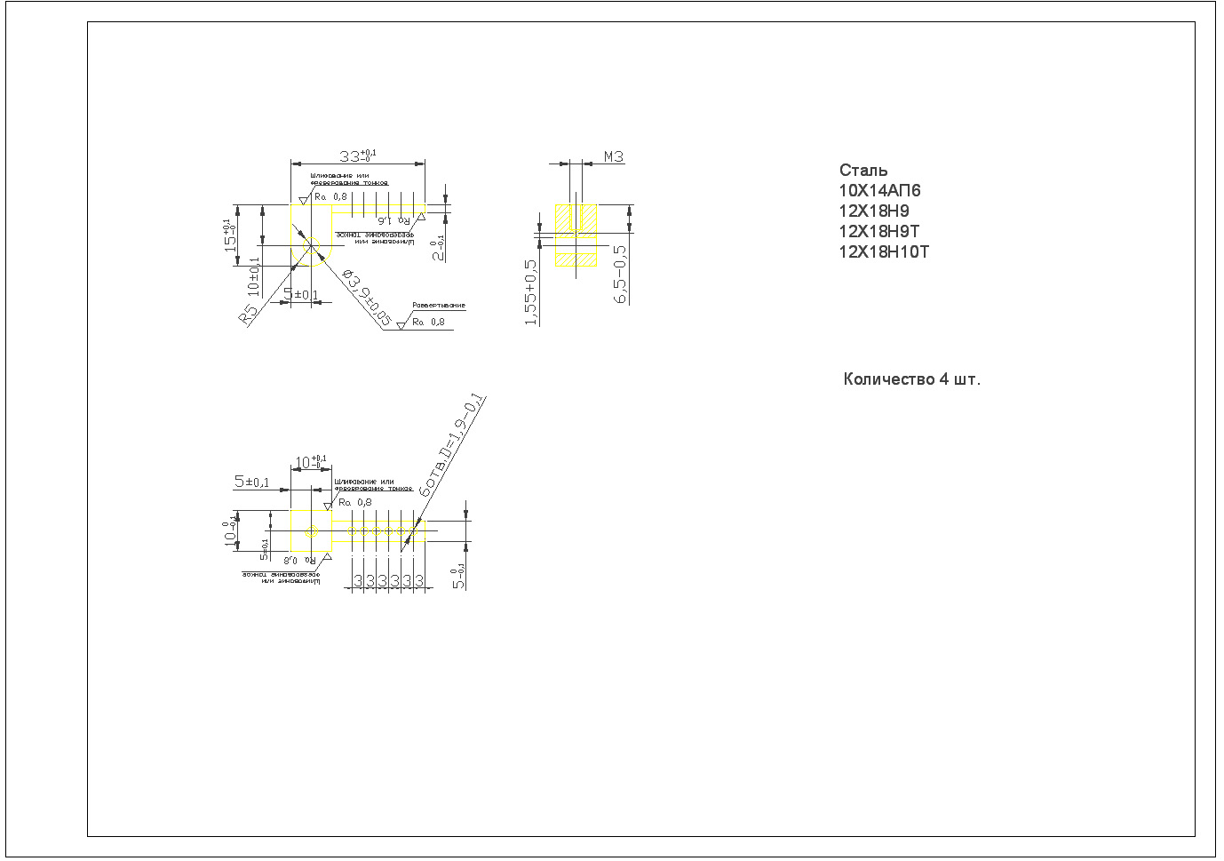

    Переделка разъема электропитания и предохранителедержателей для Олимп-005.
    Можно сделать железку в двух разных вариантах, полную или меньшую по размерам по длине (голубые линии).
    Проверено в изготовлении и в переделках магнитофонов Олимп-005.

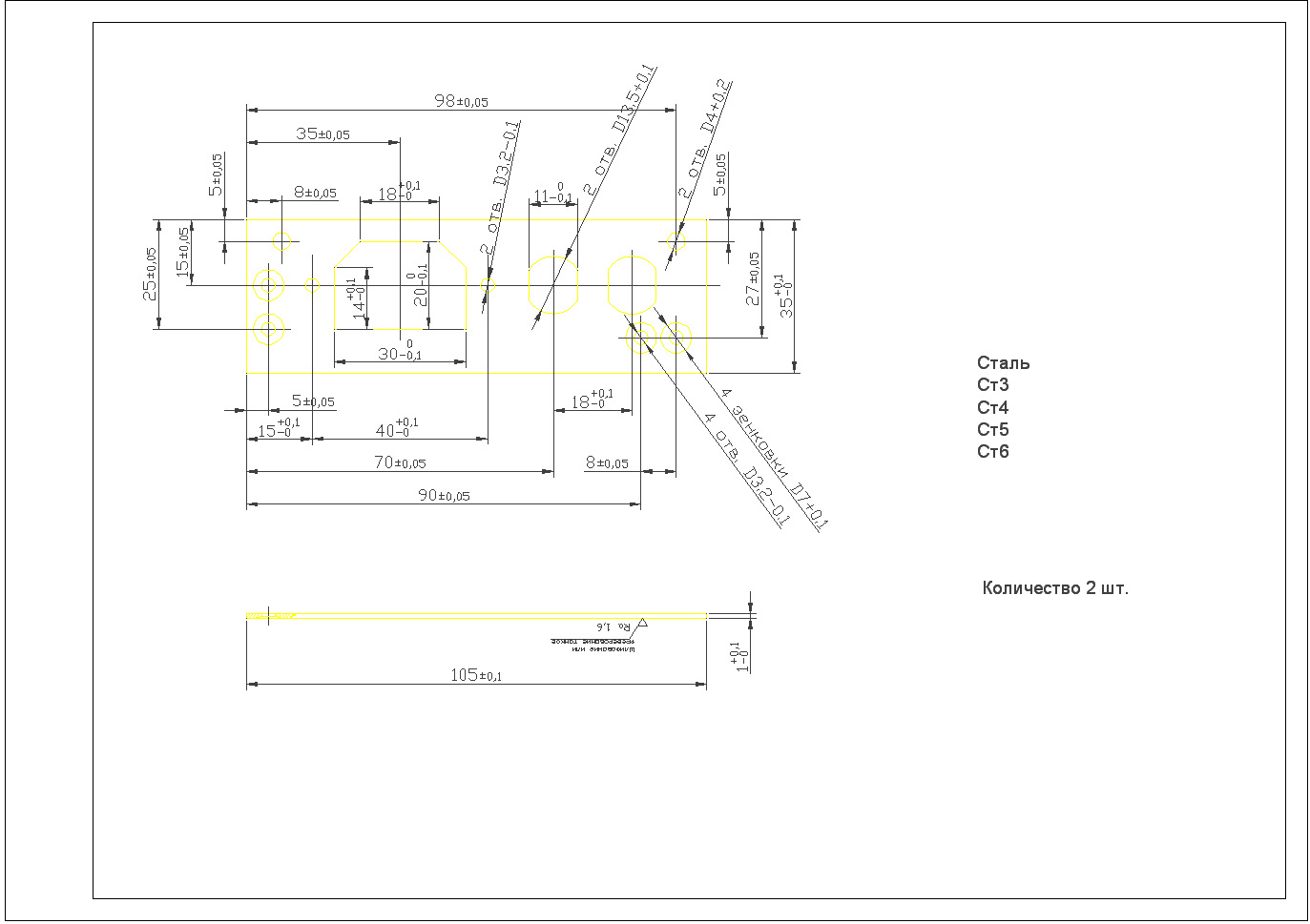

    Чертеж держателя разъема электропитания и предохранителедержателей для Электроники ТА1-003 и Олимп-003.
    Перенесено на миллиметровку, далее сняты точные размеры.
    Проверено в изготовлении и переделках магнитофонов.

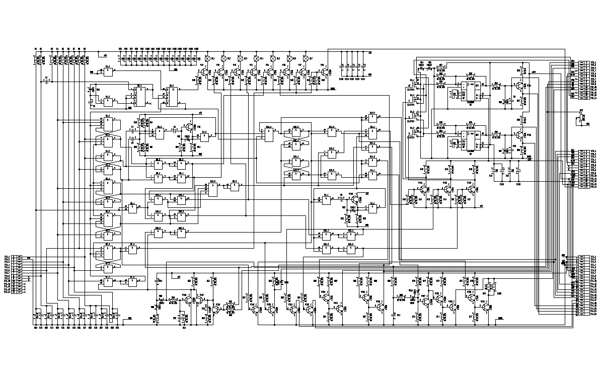

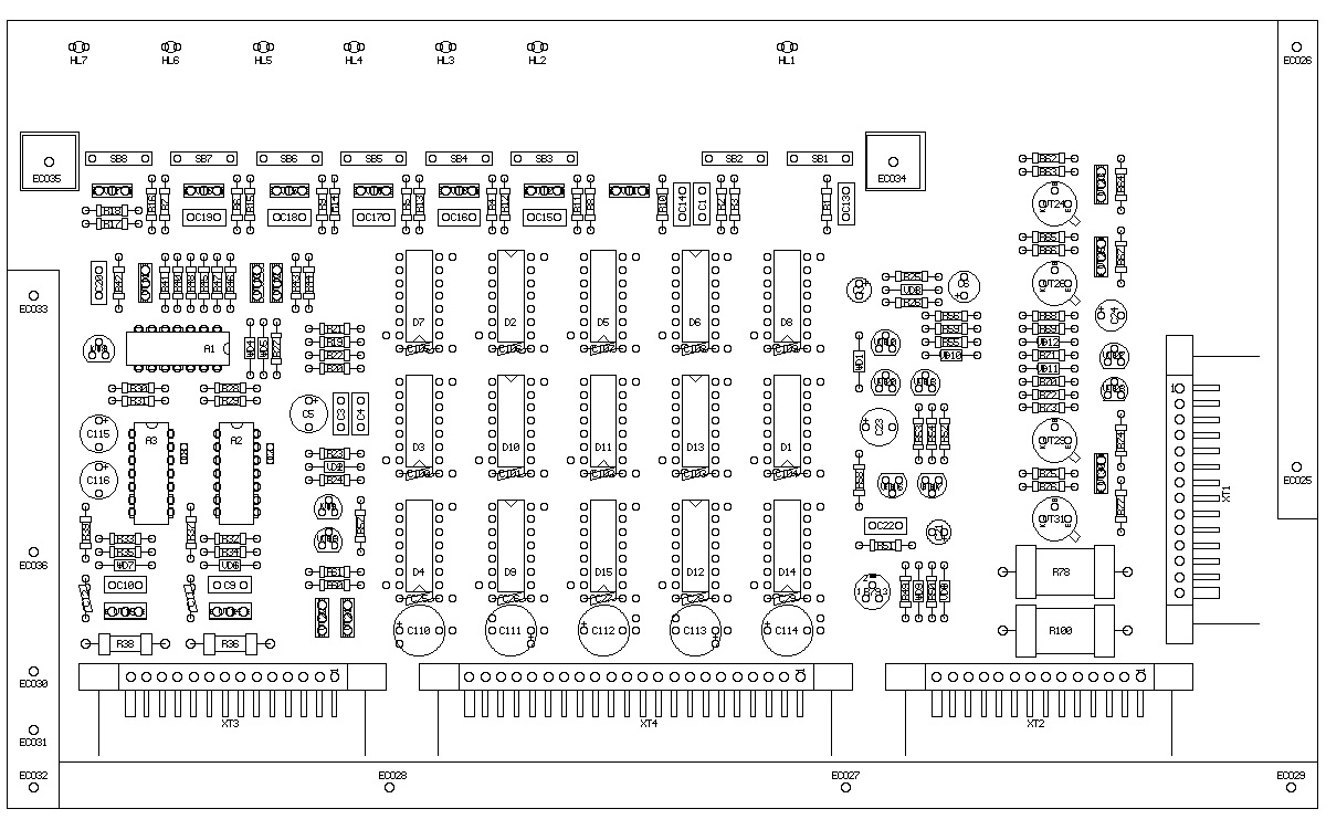

    PCAD 4.50
    Есть схема блока управления от магнитофона Электроника-004 в PCAD 4.50 .
    Схема введена, нужна полная проверка на соответствие исходнику (альбом схем Электроника-004).
    Пока не могу проверить схему, не на чем распечатать схему формата А3 для проверки, на формате А4 совсем все мелко (схема большая).
    Добавлены конденсаторы по питанию +5V, +15V, -15V .
    Добавлен второй резистор МЛТ-2 (2 Вт).
    Заменен подстроечный резистор на СП3-19 .
    Все остальное соответствует схеме полностью, в том числе нумерация выводов логических элементов микросхем (в альбоме схем нумерация выводов логических элементов сделана не попорядку).
    Есть упакованная (не разведенная) плата блока управления Электроника-004 в PCAD 4.50 .
    Элементы расставлены согласно расстановке на оригинальной плате.
    Развести плату для меня не проблема, 1-н - 3-и дня работы с ручной правкой проводников и проверкой проекта.
    Какие еще дополнительные изменения сделать ?
    Например.
    1. Заменить 4-е элемента D9 К555ЛА3 на 2-а элемента К555ЛИ1 и 4-е элемента D15 К555ЛА3 на 2-а элемента К555ЛИ1, т.е. -(минус) один корпус микросхемы.
    2. Заменить К553УД2 на сдвоенный операционный усилитель -(минус) один корпус микросхемы.
    3. Выкинуть К547КП1, заменить на реле 3 шт. (или что другое ?).
    Что исправить и добавить ?
    Готов поделиться, по условиям писать в личку.
