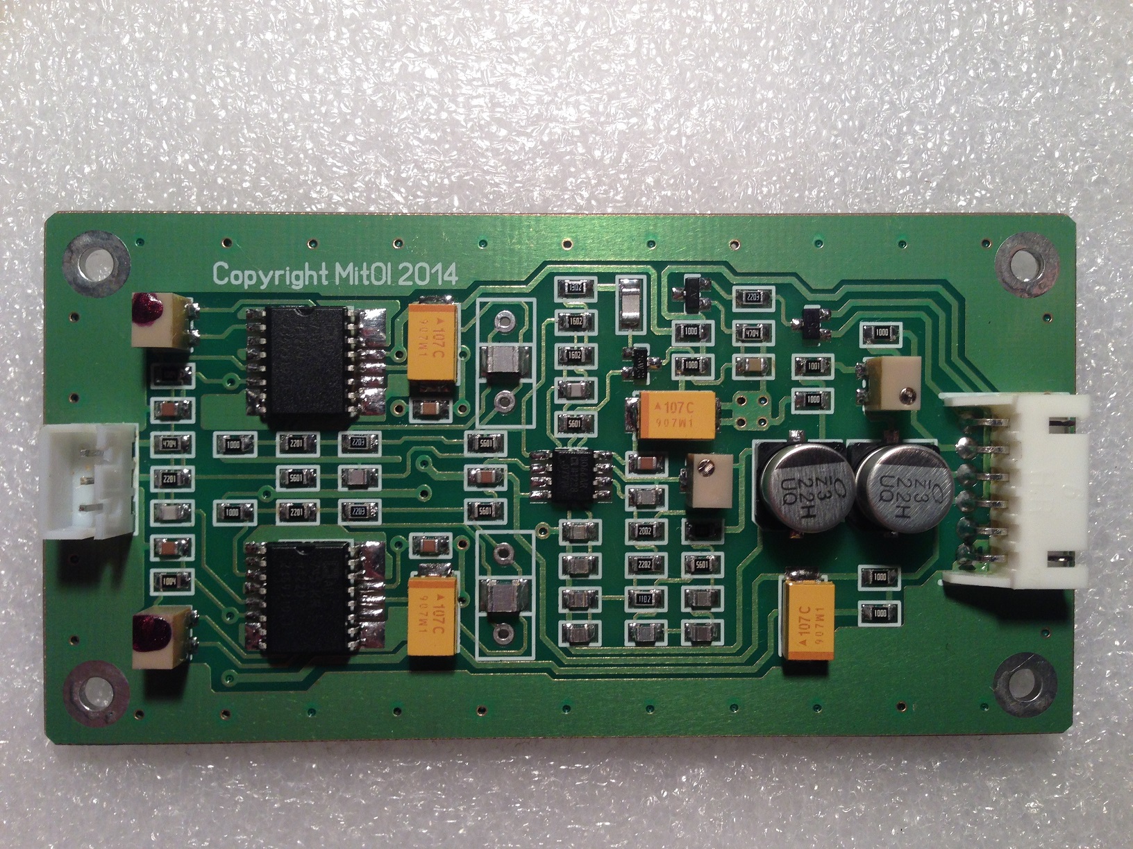

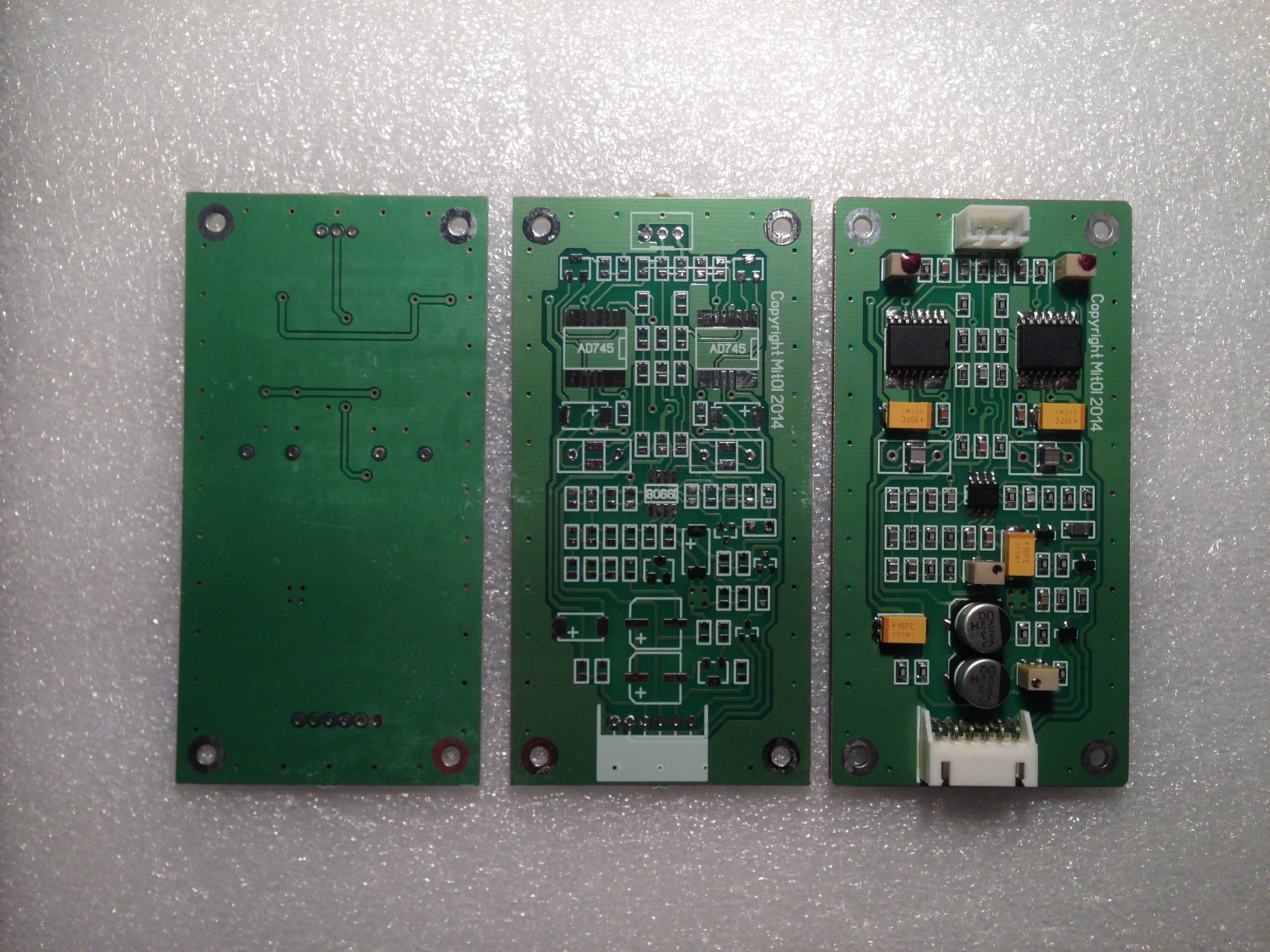

    По умолчанию Re: Идеальный УВ кассетника
    Реализация известного УВ с небольшими доработками.
  14. #1553
    Как готовое изделие это можно приобрести?
  15. #1554
    09.11.2012
    113
    Могу помочь с платой, списком деталей и порекомендовать где их можно купить.

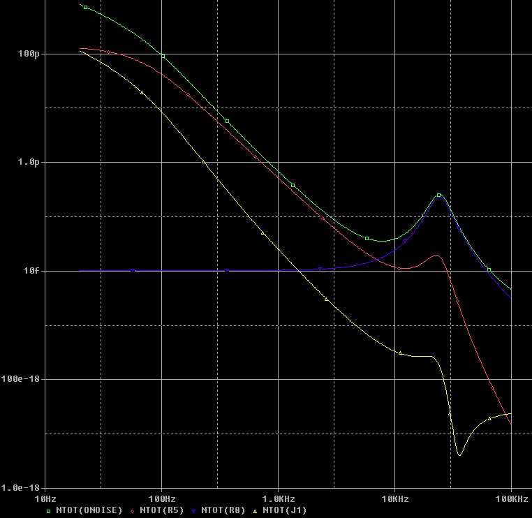

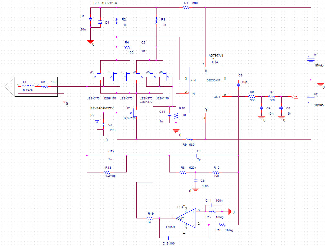

    Цитата Сообщение от BERLIO Посмотреть сообщение
    я всё в поисках вариантов сделать еще чуть-чуть получше
    Вложение 85649
    Особенность этой схемы в том что головка работает в режиме "короткого замыкания".
    это не мной придумано, но найти удалось только одну схему с таким режимом, в "Радио" №12 за 68г. ! там собрано на МП41....
    что дает такой режим?
    1. головка становится источником тока, а ток не зависит от частоты т.е. не нужна коррекция 1/f (к частотным потерям это не относится)
    2. поскольку на входе к.з то резонанс головки исключён и не нужен входной резистор (заметный источник шума) плюс не будет "стеклянности"звука
    3. уменьшается чувствительность к наводкам....
    но понадобится дополнительная коррекция на частотах ниже 400гц, это связано с тем индуктивное сопротивление становится меньше активного сопротивления головки. у меня это цепочка С12R13.
    C6R10 компенсация частотных потерь. С5 дает завал после 25кГц.
    теперь смотрим что получилось с шумами
    Вложение 85240
    зеленая линия это общие шумы. видно что до 7кГц практически единственным источником шума является головка, выше добавляется шум резистора R8 (синяя линия) для примера добавил шум входного транзистора (желтая).
    но тут нюанс - к активному сопротивлению головки с ростом частоты добавляется сопротивление потерь (на модели не учтено ), так что головка так и останется практически единственным источником шума...
    Кг и интермодуляция ниже уровня шума....
    вот такой "идеальный" УВ, улучшать больше нечего

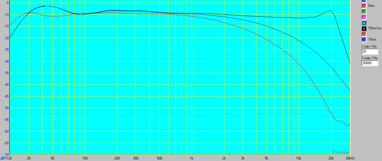

    схема спаяна на макетке и работает замечательно!
    Вот реально снятые АЧХ
    Вложение 85658
    красная линия это на скорости 9см БЕЗ КОРРЕКЦИИ УЗ и УВ (R10=200Ом)
    синяя для 19см тоже без коррекции.
    черная с коррекцией ТОЛЬКО в УВ.
    змейка на низких связана с радиусом головки и углом охвата ее лентой.
    на низких скорректировано под 9см поэтому на 19 есть перебор.
    горб в районе 20кГц на скорректированной линии не связан с резонансами, а связан с передачей коррекции с R10C6 на кондер С5. При наличии коррекции в УЗ коррекция в УВ будет значительно меньше и горб тоже становится меньше. если уж Вам он совсем не нравится то его можно переместить на более высокие частоты уменьшив С5. Я же предпочитаю резкий спад после 22кГц (что бы ВЧ помехи не шли на следующий каскад)
