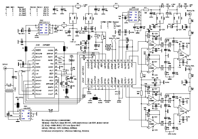

    Здравствуйте .Помогите плиз .Собрал цап по схеме во вложени,не работает. Питание везде поступает,дорожки проверил,Диоб error горит . Что делать дальше не знаю ,где накосячил не пойму.Подскажите как проверить что не работает.

    sergey367, картинка слишком маленькая, ничего не видно.

    Для начала - посмотреть сигналы на входе дирки и между диркой и цапом.
    ---------- Добавлено в 08:14 ---------- Предыдущее сообщение в 08:11 ----------
    Да там стандартная схема их дирки+1853, которую тут не раз показывали. Схема рабочая.

    http://dymx.h12.ru/dac24-2.htm Нету осцилогргфа. Без него можно как нибудь посмотреть.Схема рабочая где-то мои кривые руки накосячили , вот только где. Перепоял дирку , АDM . Подключаю к BD samsung ,все настройки перепробовал.Что делать уже и не знаю.
    А вы часом не пытаетесь заставить цап воспроизвестии ас3 поток?
    Если нет скопа, то можно для начала оценить принимает ли DIR сигнал вообще - у DIR есть нога ERROR, на ней 1 когда сигнала спдиф нет, и 0 когда сигнал есть.

    У меня на error диод подключин который постоянно светиться
    знач смотри, цепит входа СПДИФ
    ---------- Добавлено в 09:59 ---------- Предыдущее сообщение в 09:59 ----------
    СПДИФ транс какой?
