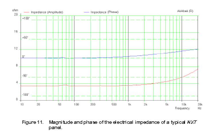

    Ну вы там спорите про импедансы и фазы дальше, а я покурю. Может мне потому и хватает 10W со всей коррекцией на НЧ. Естественно, D-class.

    По умолчанию Re: Как Правильно Сделать Сабвуфер
    Конечно не поэтому, но то что хватает - верю.
    Человек может убедить себя в чем угодно: и в том, что ему хватает звука от 4" ширика, и что ему не хватает баса от 1кВт сабвуфера, и даже в том, что провода в разные стороны звучат поразному.

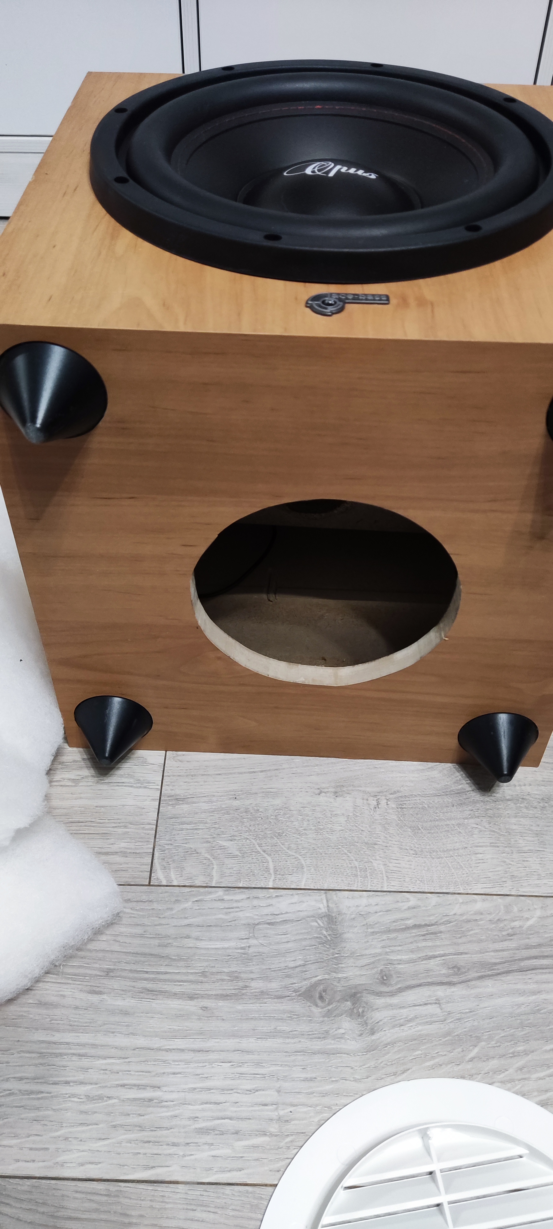

    А мне в корпусе расшурошили дыру под новый динамик, я решил попробовать и в ЗЯ и вариовент, если что снизу дыру закрою, будет ЗЯ. Усил приехал, а БП к нему все никак, даже попробовать его не могу. И адау не едет никак, цифроактив будет.

    Наверняка ведь сабвуфер стоит на полу и дует в плинтус... на стык-угол между полом и стеной...
    центр динамика 30 см от пола.
    щель
    ---------- Сообщение добавлено 23:14 ---------- Предыдущее сообщение было 23:10 ----------
    Между двумя близко расположенными плоскостями образуется волновод (слот (щель),резонансная система,ФНЧ)
    Это понятно. Спасибо.
    Разницу между стеной и
    со своим отражающим щитком просто саб, пукающий в свою отражающую поверхность без всяких мод.
    наверное то же объяснили.
