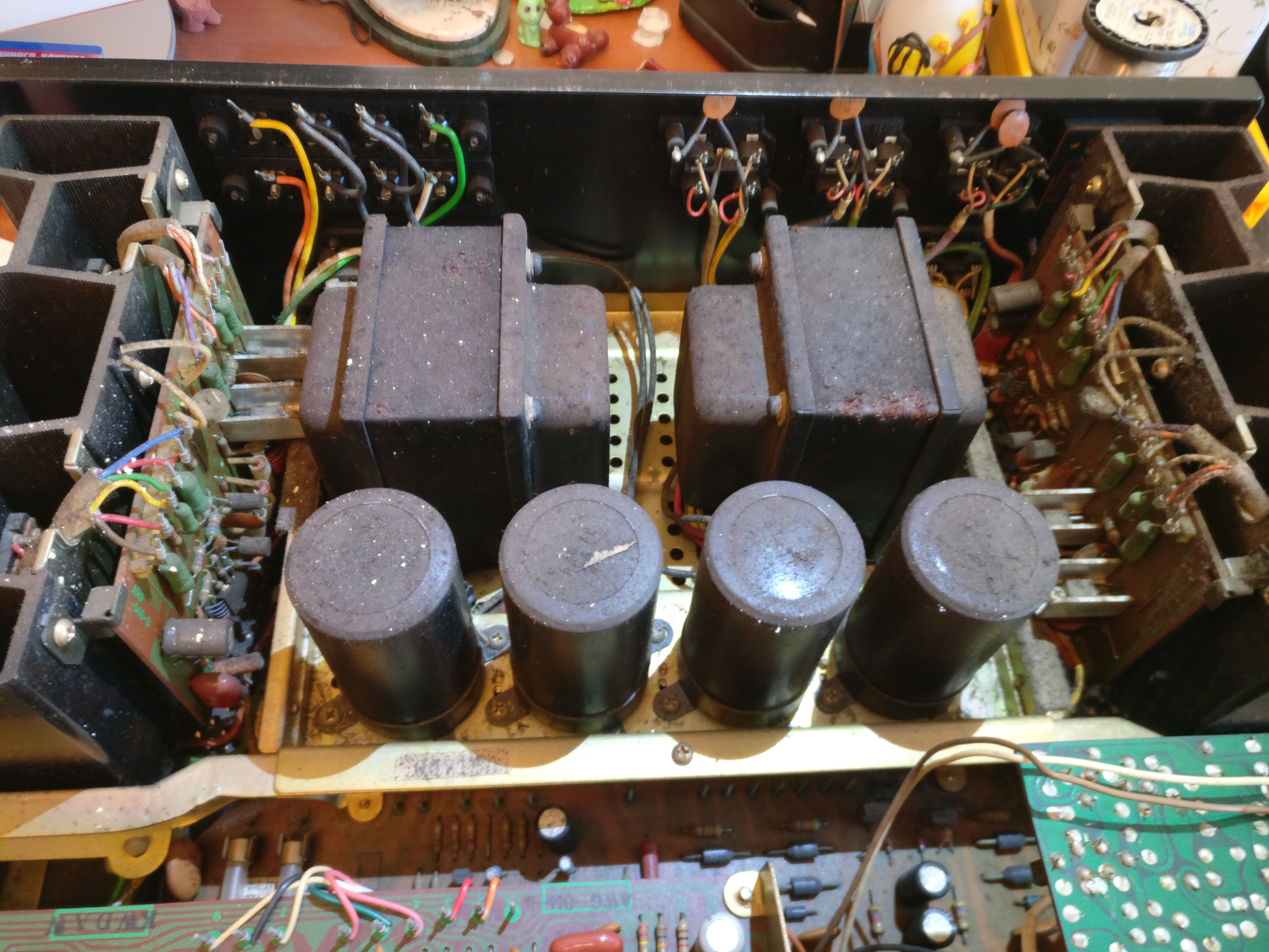

    В Промэлектронике есть Wishay 10000мкФ 63В (MAL205658103E3 серия), Jamicon 15000мкФ 63В (LS серия), Epcos 10000мкФ 50В (B41505 серия). Какой из предложенных выбрать в БП усилителя? (тор, мост на ультрафастах BYV32).

    Лично я выбрал бы Джамикон.
    Вишай этот не знаю, а Эпкос не советую.
    Если Самва отвергнута, то по моему мнению, зря. Из промстандартных аналогов у неё наиболее приятный "звук".

    А я бы вообще "не чинил то, что не сломано". Отклонение от номинала в 30%, вполне укладывается в заводскую погрешность (некоторые производители любили штамповать по нижнему пределу допустимого отклонения). Гораздо информативнее измерить ESR, и что-то мне подсказывает, что с ним будет все в порядке.

    Их сначала надо "отформовать"(после долгого простоя),а потом измерить нормальным "мостовым" прибором - потом и выводы делать о..замене.
    P.S.У этой модели усилителя куча других проблем,которые надо решать в первую очередь...

    Полностью разобрал, промыл все переключатели. Заменил транзисторы, конденсаторы мелкие (ножки все ржавые). Много информации почерпнул с АудиоКарма. Этот усилитель был найден на свалке. Состояние печальное... Выходные транзисторы в норме, что радует, не ржавые. Решил перевести на 220. Заказал торы. Мост силовой родной убрал с платы. Собрал на ультрафастах и прикрутил рядом с трансформатором. Наверное погорячился с конденсаторами, оставлю родные.
    ---------- Сообщение добавлено 19:55 ---------- Предыдущее сообщение было 19:54 ----------
    Вложение 423078
    ---------- Сообщение добавлено 20:03 ---------- Предыдущее сообщение было 19:55 ----------

    Измерял на 100Гц??
    Привет! Нашел в закромах свой Емкостемер (http://ab2020.narod.ru/emk_v1.html) , который в молодости собирал. Проверил им, конденсаторы в норме!
