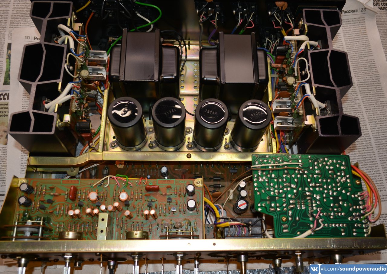

Даташит не смотрел. Надо глянуть. Ни когда не встречал фирменных конденсаторов с такой развесовкой.
Однако за фото спасибо. Полезно.
2ИГВИН, да, по замерам все ровно. Не надо было конденсаторы по столу катать... Спасибо!
Даташит не знает таких размеров 35х70
Да и чип и дейл просит за них 340 руб от 4шт.
ЧипЫ честные торгаши. Если прислали мне, в начале нулевых, пару ГМ70, с обрывом в катоде, то на пакетиках шариковой ручкой было написано БРАК!![]()
С уважением, Андрей.
Все практически, промстандартные, катаются неровно. В смысле - по столу катаются.
А уж как катается Панасоник НА... что твоя неваляшка!
Не катаются Мундорфы, и они как правило сильно тяжелее аналогичных по габаритам промстандартных.
Практически не катаются старые конденсаторы ОЕМ-серий, типа с надписями Пионер, Сони и т.п.
Катаются, но не сильно, Ничикон тип 2. Первого у меня нет, а третий тяжеленный и дорогой.
И все эти конденсаторы вполне себе настоящие.
2ИГВИН Спасибо. Напраслину значит нагнал....Буду знать.
У Самвы довольно странный сайт был, сейчас вроде поправили.
В даташите нету, а в натуре - есть.
Такое у них бывает.
Я бы советовал для проверки поискать такой же конденсатор на проверенных торговых площадках мирового уровня.
Mouser
Digikey.com
Newark / Element14 / Farnell
RS Components

Есть сомнения - надо докапываться до правды.
Это нормально.
Остаётся по звуку определить. Если подделка,то верхняя середина прям выпирать будет(ярчить) и даже после прогрева. Настоящие можно сказать даже новые в этой части мягкотелые,тёпленький такой звук дают.
Там Нипонны вроде родные 50в-10000мкф. И что от них осталось,по 7000 на брата?
Надо их взвесить, разобрать и диаметр рулона померить, затем купить 5 шт таких же, взвесить, 1 разобрать.
Неразрушающий тест по ESR: https://otzovik.com/review_4659586.html
на сайте изготовителя конденсаторов обычно вывешен список офиц.дилеров, правда некоторые особо вредные могли Россию забанить уже.
пример: https://chemi-con.com/representatives-list/
P.S. Америка сплошная, даже Европы нет.

Там подделок не должно быть: https://www.partsconnexion.com/capacitors-ele.html
но может посредник понадобится https://www.taker.im/community/threa...agazin.201421/
1. Если есть возможность проверить их на утечку,что там с перекосом напруги. Если всё норма оставить их на месте и подыскивать замену.
2. Эти конденсаторы самые важные из всех которые есть в усилителе и сэкономить не получиться. Забыть про АЛИ сразу. Б.У. так же.
3. Выбирать нужно такого же размера и такой же ёмкости.(софт старт не нужен) Напряжение можно увеличить(любили японцы в притык ставить..например при питании 48 Вольт устанавливали на 50 Вольт,но и на конденсаторах тогда указывалась номиналка,а не как сейчас максималка)
4. Обойдётся дороговато..2000-3000 за банку оригинала.
5. Ещё можно выловить что нибудь из BC 056 серии или CDE...Nichicon KG тип2
