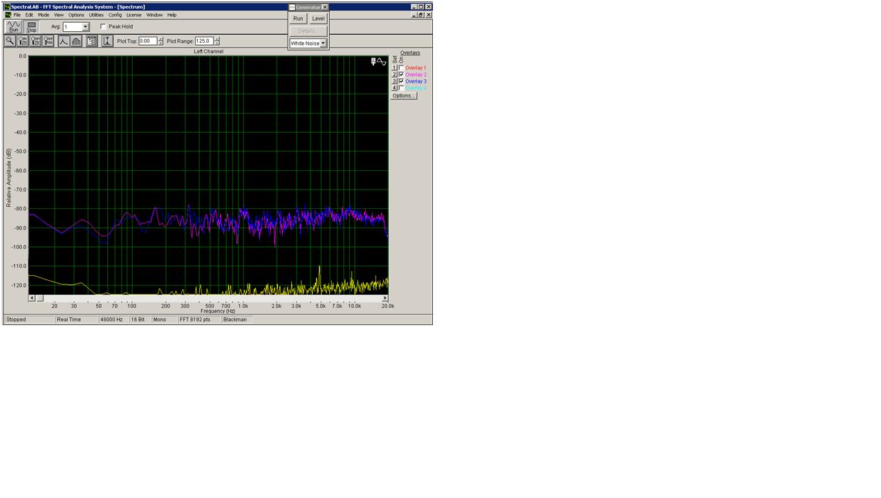

    ...сейчас закончил настройку фильтров как-то выложить надо. Сейчас попробую.
    ---------- Сообщение добавлено 17:07 ---------- Предыдущее сообщение было 16:57 ----------
    Вот, сейчас наваял, даже захотелось показать . Голубая-4.7 ом, синяя 10 ом, сиренивая 15 ом. Жёлтая –Z!!! Это сшивка СЧ+ВЧ. Это моя рупорная СЧ+ВЧ секция. С НЧ сшиваюсь на 300, резонанс СЧ отрезается активным.
ID:	211277 АЧХ 2х каналов на 4.5 м. Коррекция НЧ отключена. Это моя рупорная., что в шапке темы. Сегодня снял. Ну и на НЧ все "прелести" помещения..
    ...Но звучит... превосходно!, как все сидят дома. "Квартет Бородина" 60th anniversary играет. Слышно сопение, шуршание костюмов.., медовый, текущий звук виолончели,... вобшем,полный абзац!Сцена на полтора метра вглубь, трёхмерна. Расстояние между АС 4 метра.
