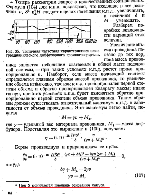

    Цитата Сообщение от serglukas Посмотреть сообщение
    Циничной буйностью обладают некоторые из динозавров Веги, кторые либо забыли, либо никогда не знали. Удивление вызывает самозабвенная уверенность в своем невежестве. Непоколебимая. Вплоть до угроз изгнания.
    Вложение 439581
    Вложение 439582
    ПС Надеюсь никто не забыл в математику, как ищется экстемум функции?
    Тут же зависит от того под какую модель подвижной системы расписать и расписать все. Начиная от зависимости площади и заканчивая сокллеблющимся воздухом. А следуя формулам из ваших источников получается, что я еще ленту в ленточнике чем то намазюкать должен чтобы массу в 2 раза поднять для получения маесимума КПД. Ну это же апсурд!
    Поверю вам, если сделаете то же самое для ленточника. А потом поговорим кому надо читать гребаные инструкции
    P.S. Книжка случаем не Якова Вахитова "Основы электроакустики"? Буковка под H^2 х S^2 случаем не ширшина магнитного зазору? Больно по написанию и стилю на Вахитова похоже. Он очень любил красивые выкладки, которые через пару страниц меняли смысл на обратный....

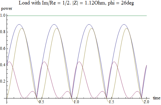

    По умолчанию Re: Как Правильно Сделать Сабвуфер
    У меня вообще 600.
    У меня расчётно 680. Но не емкость жалко, а медь - там 20мГн. И надо бы по хорошему чтоб железа много было чтоб подальше от насыщения, а лучше феррит, но я испытываю трудности с поиском крупного феррита для катушек - это толстые стержни от 25 и более мм в диаметре.
    А на что обращать внимание?
    Комплексно - само значение сопротивление и угол фазы, если фаза уходит дальше чем +-20градусов и на том участке значение в омах тоже ниже (примерно) 1,5 номинального, то это место будет нагружать усилитель.И проблема даже не в том что транзисторы греются или БП приходится напрягаться сильнее - это изменение фазы тока от напряжения заставляет ООС усилителя давать ошибки больше и больше, другими словами КНИ УМ растут до неприличных значений даже при напряжении 1/2 от номинального на выходе как если бы просто грузить усилитель на резистор.
    У меня полкилованный усилитель в клип улетал уже на 1/4...1/2 мощности при сдвиге фаз около 40 градусов при этом импеданс был 4...6 ома в этом участке.
    После того эксперимента я понял чем хорош класс D

    Ну это же апсурд!
    Вот такая она математика - царица наук!
    Глюкаво...
    https://forum.vegalab.ru/showthread....=1#post3146874
    Берете формулу КПД отсюда.
    И получаете самостоятельно тотже самый результат, что и в книжке(Харкевич).
    Найди тогда мне вторую производную, царь наук наш, и ее знак))) Ну хотя бы чтобы доказать мне, что это локальный максимум функции. ))) кого ты, блин, матеше учишь?)))

    Найди тогда мне вторую производную, царь наук, наш, и ее знак))) Ну хотя бы чтобы доказать мне, что это локальный максимум функции. ))) кого ты, блин, матеше учишь?)))
    Насколько я понял, вы нашли ошибку у Харкевича - Нет? Я так и знал.

    Дело в том, что я-то как раз знаю, как тут работает математика, а вы - нет. Потратил час времени, построил для вас два графика, как выделяется мощность на усилителе, в зависимости от нагрузки.
    В чем суть расчета: я взял идеальный усилитель класса AB со стабилизированным источником питания и нулевым падения напряжения на открытых переходах.
    Подаю на него синусоиду максимально возможной амплитуды.
    Напряжение питания +/-1V.
    Амплитуда синусоиды 1V.
    Активное сопротивление нагрузки 1Ом фиксированное.
    График номер 1. Полностью активная нагрузка величиной 1Ом. Зависимость мощности от времени.
    Желтое - мощность на нагрузке.
    Малиновое - тепловая мощность, выделяемая на усилителе.
    Синее - полная мощность, снимаемая с блока питания.
    Средние значения мощности составляют 0.5Вт на нагрузке и 0.137Вт на усилителе.

    График номер 2. Последовательно к нагрузке 1Ом присоединяем реактивную нагрузку в 0.5Ом, что увеличивает полный импеданс до 1.12Ом и поворачивает фазу на 26 градусов. Считаем такой же график.
    Видно, что мгновенная мощность на нагрузке в некоторые моменты оказывается отрицательной, что означает, что она отдает энергию в усилитель (но не в БП, конечно).
    При этом средняя мощность на нагрузке упала до 0.4Вт, а на усилителе выросла до 0.169Вт.

    Надеюсь, я вас убедил, что математика тут не совсем очевидная? Про нелинейность на двух частотах, надеюсь, поверите на слово.

    Где в разы больше? Пока вижу максимум в корень из двух, как и следовало ожидать.

    Где в разы больше?
    В разы больше будет, если взять динамик "на 8Ом", а потом выяснится, что у него 8Ом - не активное сопротивление, а импеданс с поворотом фазы на 45 градусов. И тогда на усилителе, рассчитанном на 8Ом активную нагрузку, будет выделяться в 2 раза больше мощности, чем хотел производитель.
    Стремительное переобувание. В прошлом сообщении вы ожидали уменьшения, а не увеличения.
    Я признаю, что, как и Папа, накололся с умозрительным подходом. Но, тогда и вы признайте, что "разами" не пахнет.
