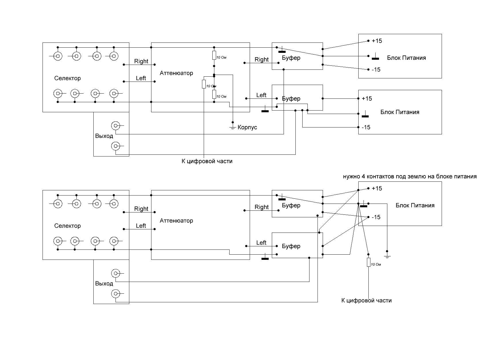

    Всем доброго дня. Как лучше сделать. Есть два варианта реализации. С одним блоком питания и с двумя.( соответственно два трансформатора)
    Аттенюатор и селектор от антекома. Буфер - Белкин. Земля входа и выхода в нем одна Нажмите на изображение для увеличения.
