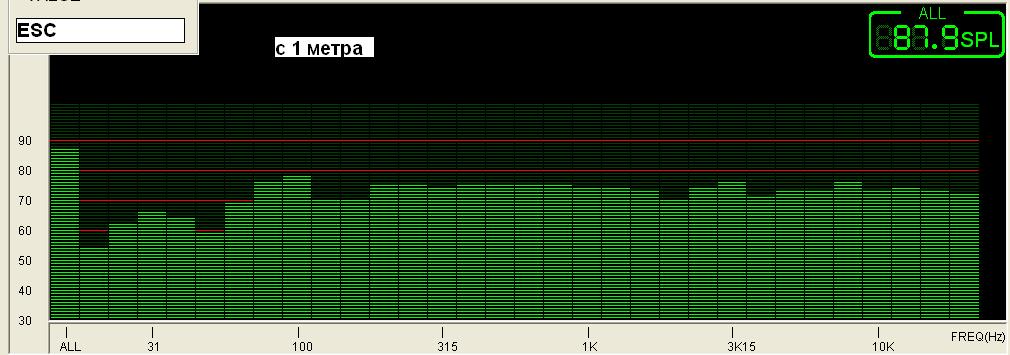

    Померил свою Оптиму Phonic(ом) PAA3.
    Вот замеры:
Название:	Замер оптимы с 1 м.JPG
Название:	Замер оптимы с 3 м.JPG

    Ned-Spb, теже впечатления от оптимы SE, мид еще терпимо а ВЧ сильно не нравились
    Но, 1149 все еще продолжаю использовать но уже в своих АС, с другим фильтром и другим мидбасовиком.
    Послушаю ещё с некоторое время дам до конца размятся и прогрется , поставлю кондёры в фильтре супремо. Поэкспериментирую с материалом в самой какмере 1149. Если ничего не измениться попробую поставить вместо 1149 эксель E0006. https://www.madisound.com/store/prod...roducts_id=778 .
    Пока мне кажется что мид выше уровнем чем 1149.
