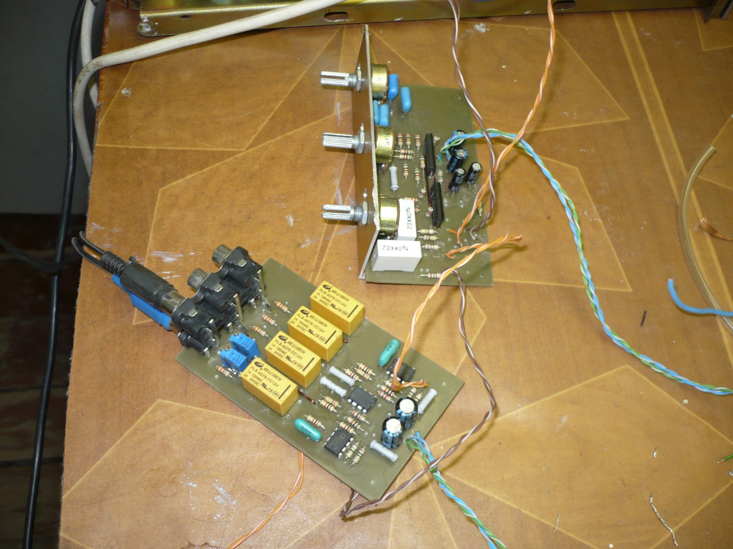

    Только ИМХО Немцу такой пред оверкилл будет
    Илья. привет! Оверкил это как? Нажмите на изображение для увеличения.
ID:	112572 Это по мативам L03, L12- ТБ. Примерно также выглядел "НЕМЕЦ", но он не вошёл в кадр, провода к нему идут. Звук был оболденный. Всё это макеты, макетные платы я не покупаю, делаю ЛУТ. После немца хочу собрать в отдельном корпусе пред и коммутатор входов.

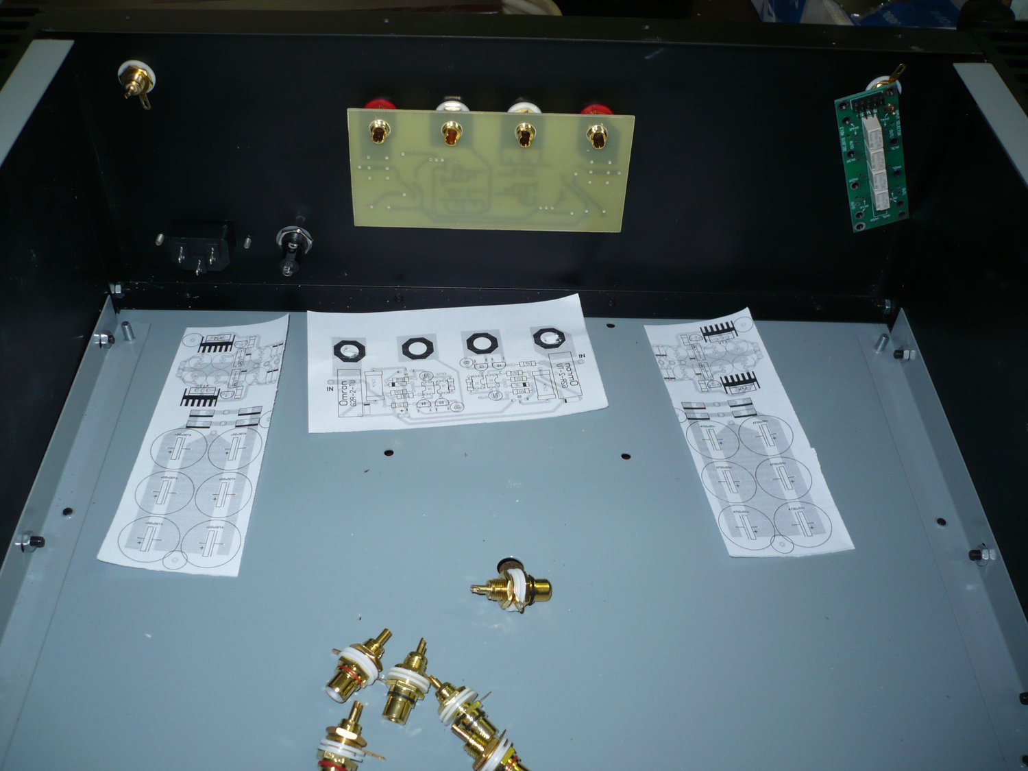

    Вот, процес пошол Нажмите на изображение для увеличения.
ID:	112574, думаю за выходной поставить защиту на АС и коммутатор вх.

    SeVaGor, привет! Заработал сразу, ничего не настраивал, звук отменный. Буду позже делать на чистовую. Мож. кто-то посмотрит, подкорректирует чего. Регулятор гр. НИКИТИНа буду ставить.

    Привет. Перебор ставить такой пред на этот усилитель. Он (усилитель) конечно неплохой, но... Преды Дмитрия разрабатывались для усилителей несколько иного уровня Я бы сначала задался вопросом, а зачем пред в данном случае? Для чего?
    Я же писал выше что это просто эксперемент и пред этот я хачу в отдельный корпус воткнуть, со всякими кнопочками и крутилочками, на хорошей плате, с "родным" БП, а к нему в пару буфер для ушостого. А в этом корпусе будит стоять регулятор громкости Никитина с ДУ от antecom "немец"и всё.
    Обязательно нужно контролировать работу осциллографом.
    Да, согласен, но его нет и не предвидится. Мерил напряжение на выходе при закороченном входе, помоему чисто.
