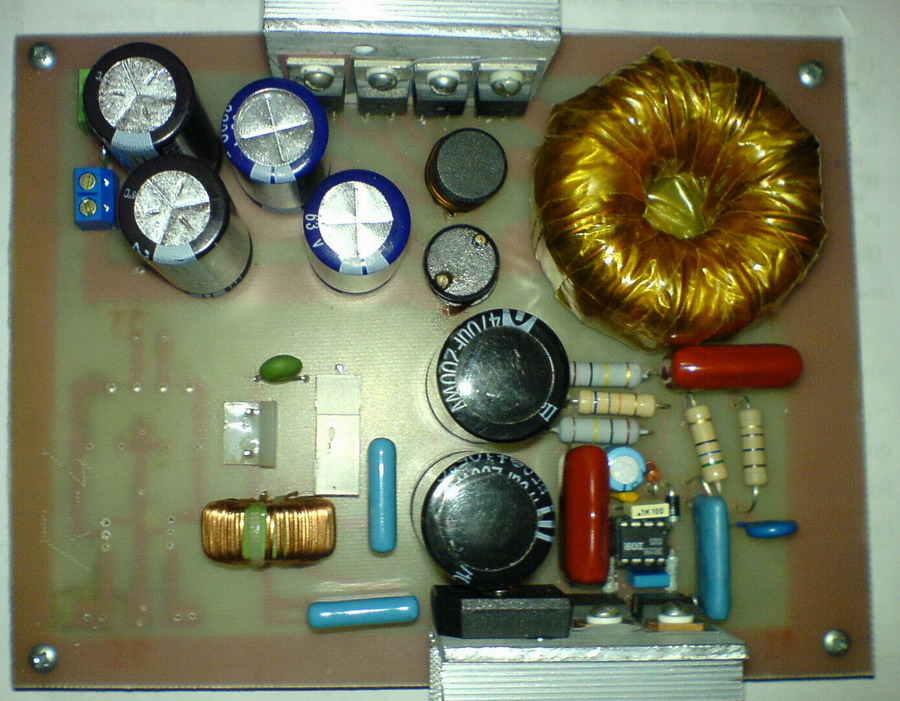

    Вот после выходных наконец доделал свой ИИП. Схема и печатка от TDA, хотя последняя немного переработана. Пока не включал в 220 - отсутствует разделительный транс, в качестве нагрузки на вых достаточно будет повесить лампу накаливания как у TDA?

    Я всегда первый раз включаю без нагрузки, всё ок, единственное без транса (импульсного) опасно включать, разделительный никада не использовал Лампочку я советовал включать последовательно с 220в чтоб большого феерверка не устроить. Хотя я когда повторял эту плату сразу включал в сетьбез всего.
    Кстати от плёночных кондёров в питании микрухи и бустрепе ничё хорошего ожидать не стоит, хотя у меня в первой версии тоже плёнка была, работало, а вообще если уж не смд то лучше хотябы керамические желтые или синие.

    TDA,
    спасибо будем пробывать! кстати а красные кондеры на фото они какого типа?
  5. #1524
    Аватар для TDA
    30.10.2004
    Люберцы
    1,190
    Плёночные К73-17 импортные
  6. #1525
    Частый гость Аватар для sonja
    16.02.2006
    134

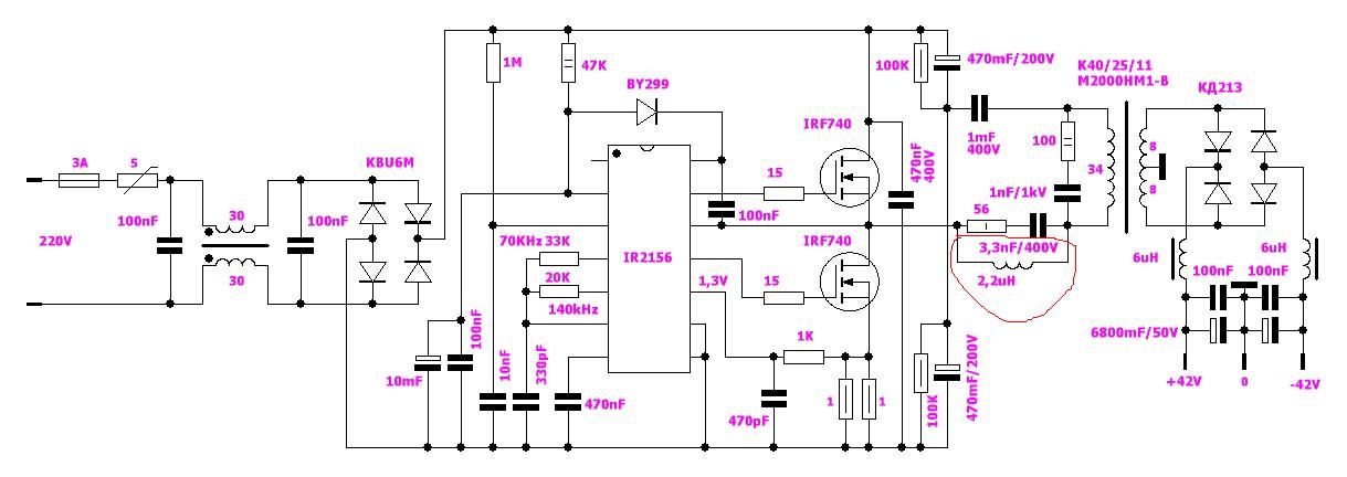

    ок а дроссель 2 мкГн на чем мотал?
  7. #1526
    Аватар для TDA
    30.10.2004
    Люберцы
    1,190
    покупной КИГ на 2 или 3А, можно намотать на стержне диаметром 3-5мм витка 4-5 (примрено). Лучше более 2-3мкг не ставить. Можно ваще не ставить

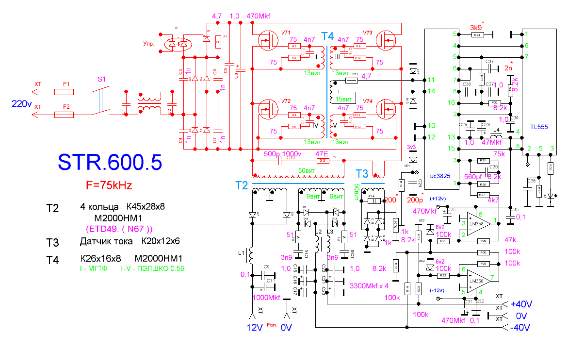

    Что Вы думаете по поводу такого подключения?
    Тай мер используется как триггер с входным высоким сопротивлением.
    Мысль такова: на 6 ногу 555 подаётся сигнал сброса (синхро) с ШИМа, и каждый начальный полутакт сбрасывает триггер (если была авария). Вход сигнала аварии поступает на 2 ногу таймера (фронт отрицательный, для 555, потом перевернём, если надо будет, пока не принципиально), триггер переворачивается и по 7 лапе 555 с резистора от опорного поступает на 9 ногу ШИМа, и торчит там до конца полупериода, что даёт нам уверености в чётком закрытии ключей и отсутствии каких-ли бы то нибыло ложных срабатываний, а также обеспечивается полный сброс софтстарта. По окончании полупериода, за время дедтайма, по 4 ноге ШИМа триггер сбрасывается, и с учётом софт старта открываются ключи силовые. Если наступает авария , то процес повторяется, и схема переходит в режим "икания".Резистором с 5 ноги таймера подбирается рабочие уровни таймера. Что даёт такое подключение? Повышеную помехозащищённость и устойчивость защиты. Может мудрённо объяснил... , но в кратце так я себе представляю процессы...
    Что скажете?
    Да, светодиод показывает режим аварии. И ещё, не обращайте внимание на оптроны, ОУ итд, не о них сейчас речь...

    strannicmd, а что если на 555 собрать одновибратор на 0.5-1с и запускать его сигналом формируемым с выхода датчика тока, а 3 выводом таймера вырубать 3525? Затем плавный старт 3525, в случае повторного перегруза по току получаем повторный "ик". Имеем девайс, для которого режим КЗ является по сути штатным и эта самая коза может существовать на выходе источника скока ей влезет.
    По сути это тоже, что и вы предложили, но лично мне такое решение импонирует больше, нежели чем потактное срабатывание токовой защиты...Для ключей будет лучше, если устройство во время КЗ будет пытаться запуститься один раз в секунду, а не сотни или тысячи раз (зависит от обвязки на выходе датчика тока).
    зы: если неправильно понял идею поправьте.

    Там 3825. У меня получается не "... сотни или тысячи раз ", ведь разряжается и софт старт, что тоже даёт какуюту паузу (в зависимости от ёмкости), и получается примерно то-же что и Вы описали. С 3 ноги таймера выходит практически полное питание (12В), это много для ШИМа (можно конечно поделить, но уже некрасиво..), а с 7 ноги, там открытый колектор, который я привязал к опорному ШИМа, т.е. 5в.
    Можно, конечно и как Вы сказали (так и было в начале), но чёто не понравилось, как-то в лоб, что-ли получается..

    strannicmd ну так в чём вопрос? пилить пилить и ещё раз пилить...если ещё не напилено
    555 можно запитать с Vref 3825

    "555 можно запитать с Vref 3825" Слишком большой ток для ШИМа (по опорному), 555 потребляет 15миликов по даташиту, опять же помехи..

    в общем-то да, всё впритык , не очень хорошо.
    Какую мощность планируете снять на выходе?

    Около 600Вт номинальной мощности.

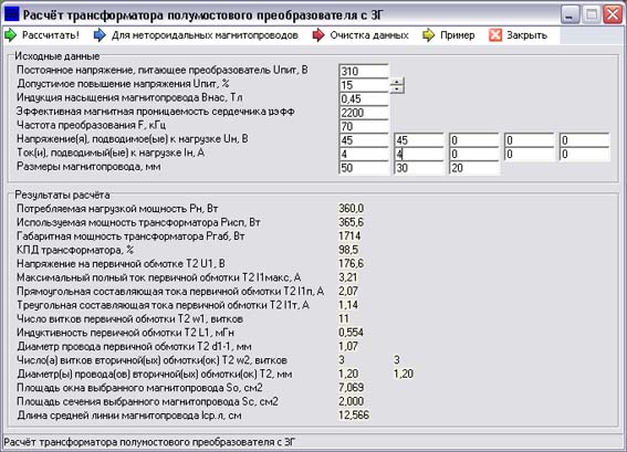

    1,065
    Меня терзают смутные сомнения !!!!! неужели так мало нужно для счастья 11 витков первички на Epcos №87 R50-30-20 (из даташита Bs-0.49 при 25С и 0,39 при 100С и F-10kHz,) в расчёт взял среднее значение Bs-0,45 и Ui-2200. Хотя про рекомендуемое значение Bs в данном случае кто знает подскажите пожалуйста.
    Всё вот сюда https://forum.vegalab.ru/attachment....0&d=1162833874 либо 3288
    Хотя в статье своей TDA рекомендовал не более 0,25.

    aknodik, при 11витках на 70кгц и 220+20% (запас на перенапряжение) выходит 309.5мТ, для 70кгц это перебор (горячим будет уже на хх), для 20кгц может и ок. Какая вам разница, домотайте до 15витков и будет холодным. Если не будете использовать древнемедленные диоды, то и обведённый дроссель 2.2мкгн закоротите, зачем он вам?
    IVX для более глубокого понимания, можно боле подробно пояснить ваш ответ??? И на будущее что касается выбора значения Bs для данного кольца???
