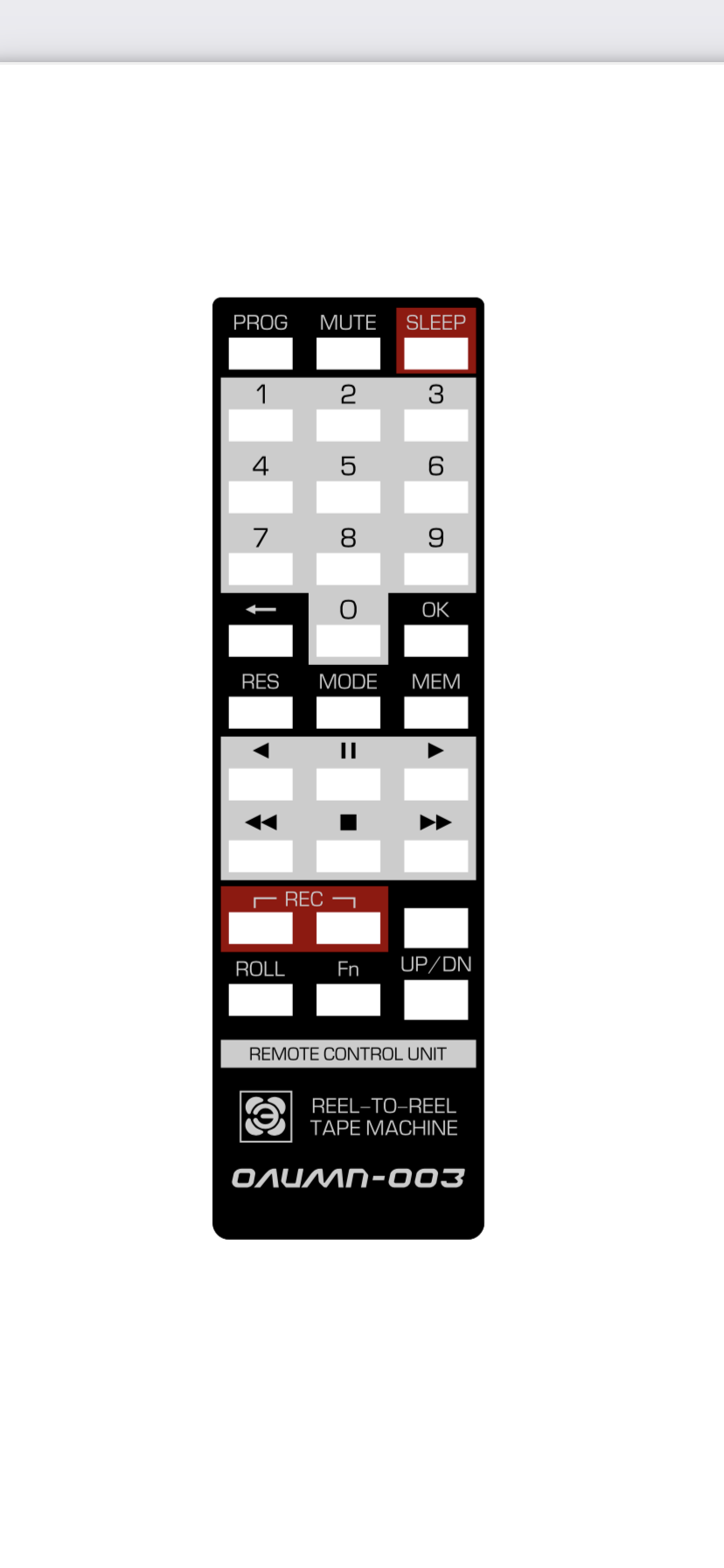

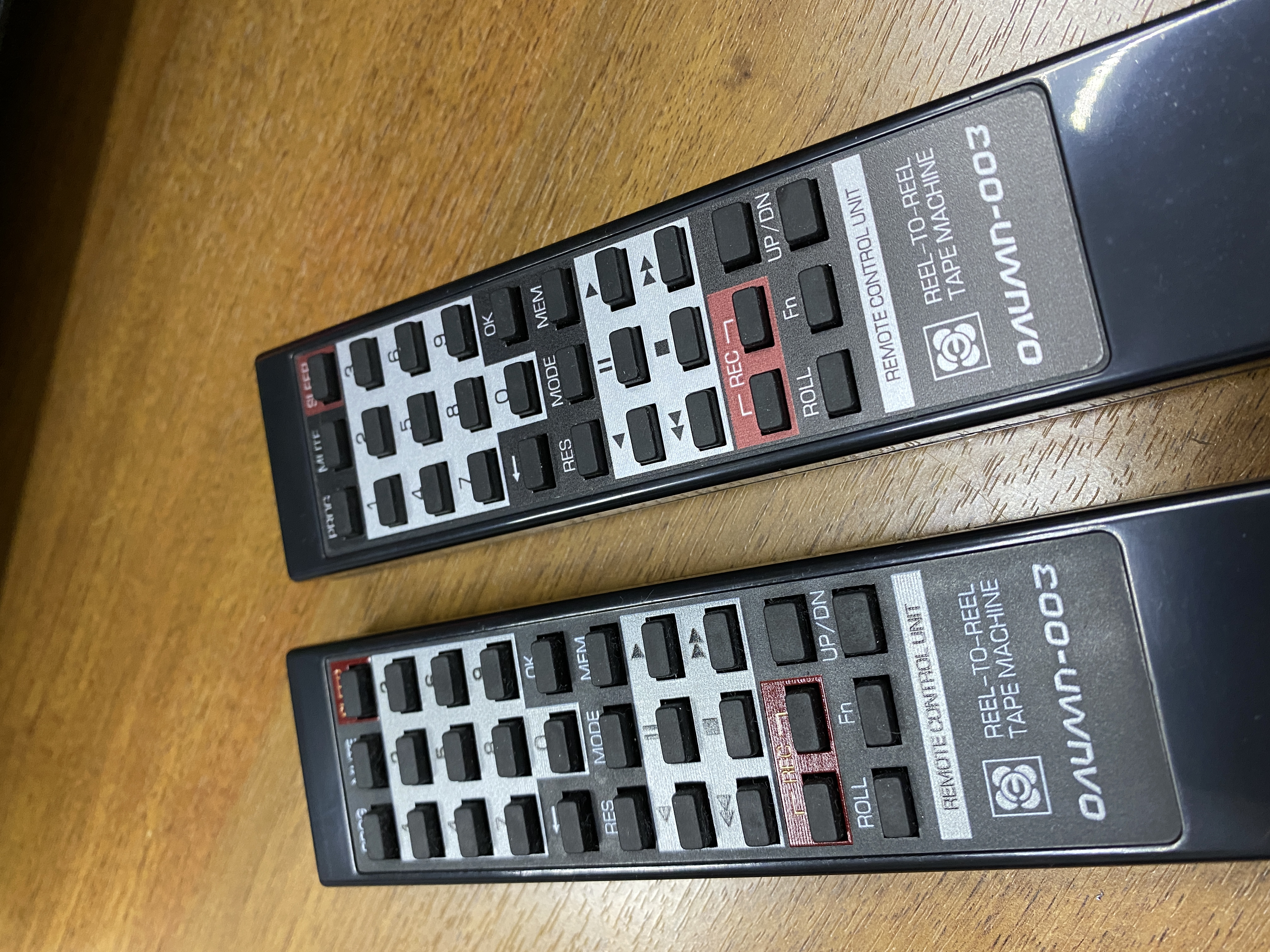

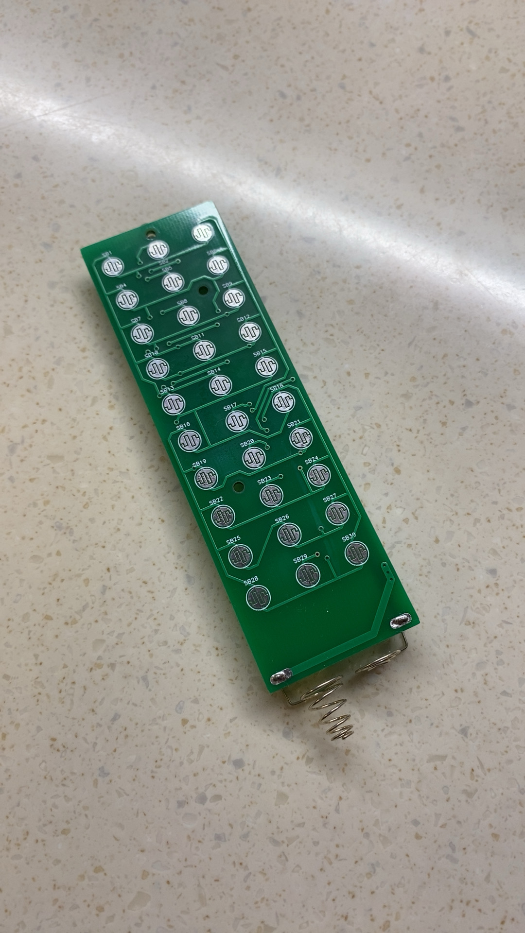

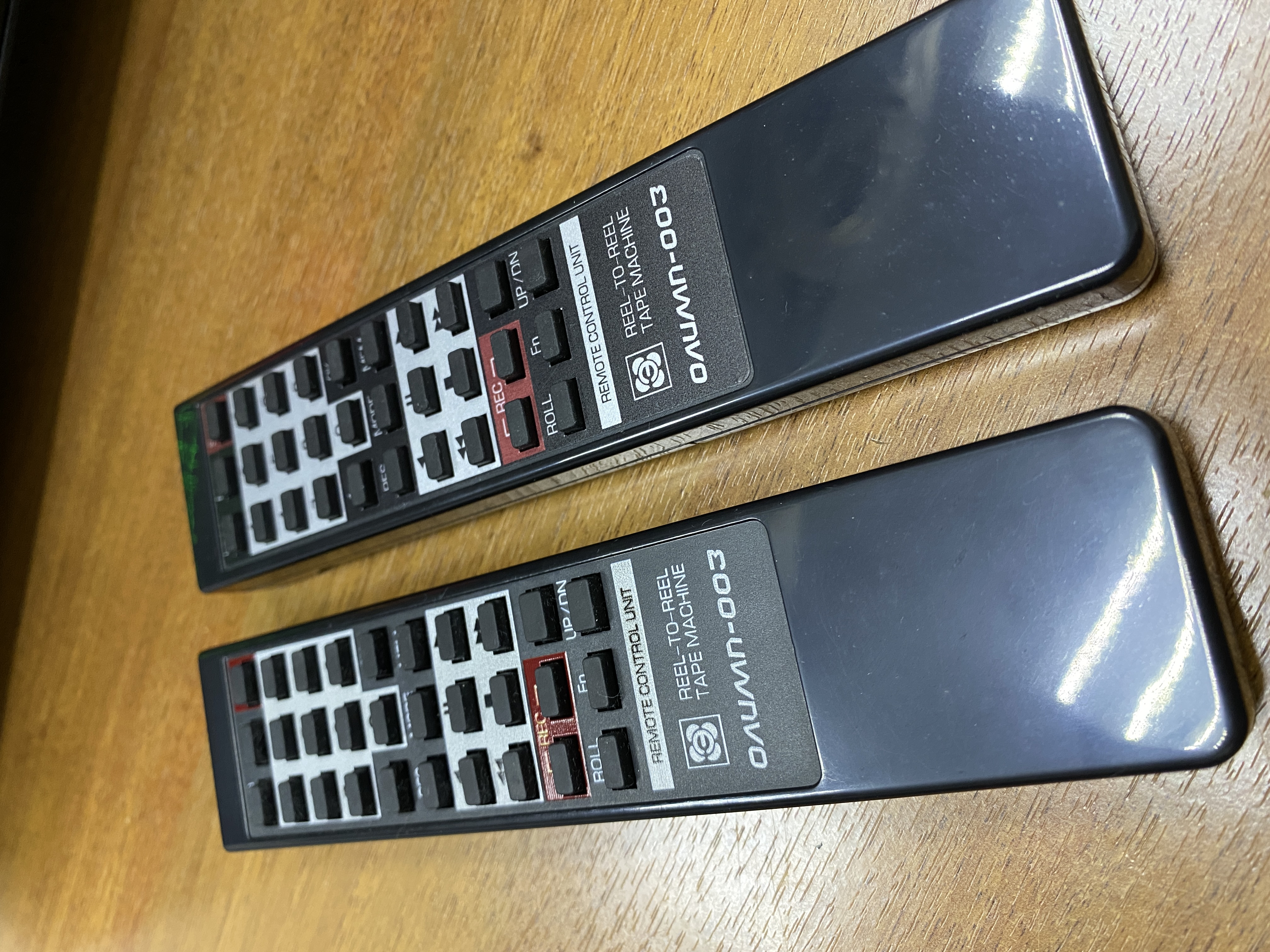

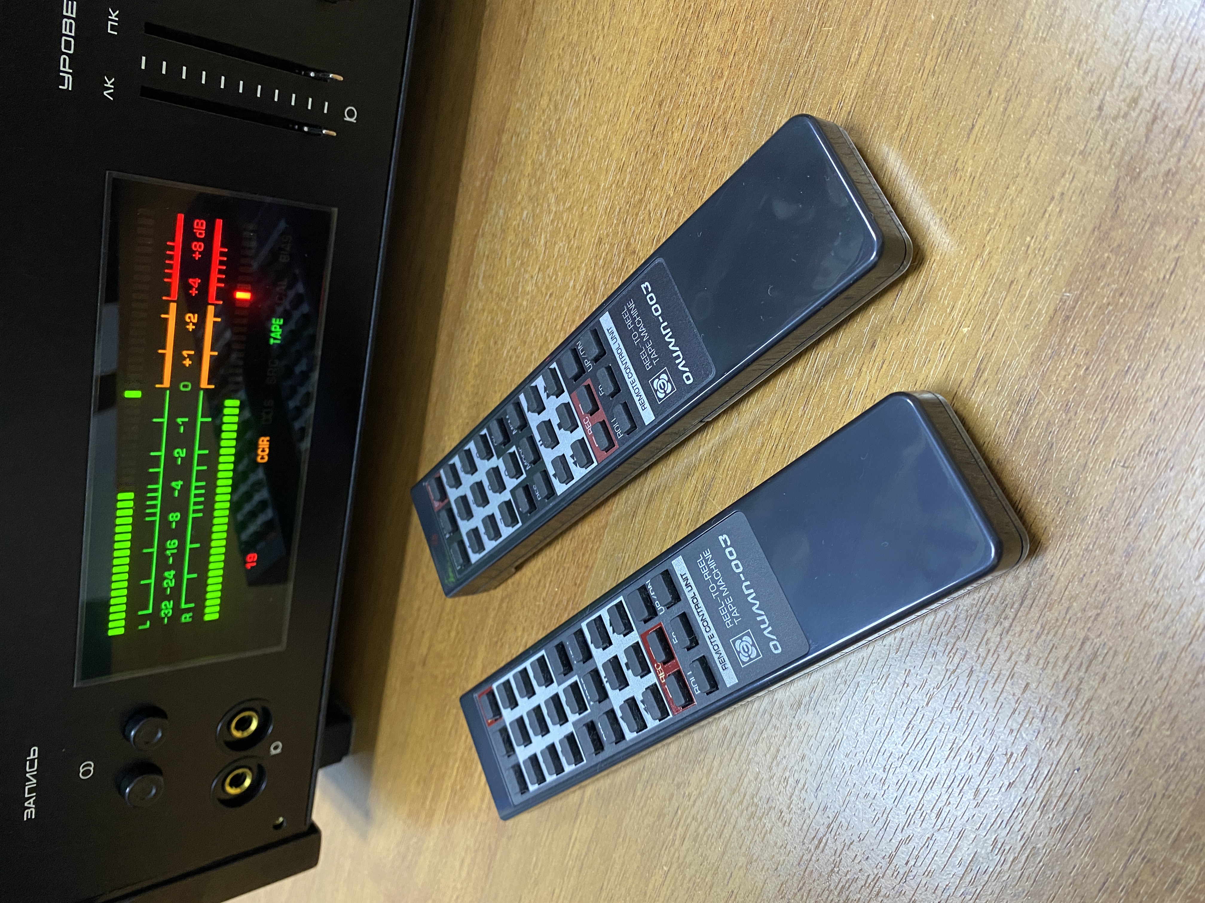

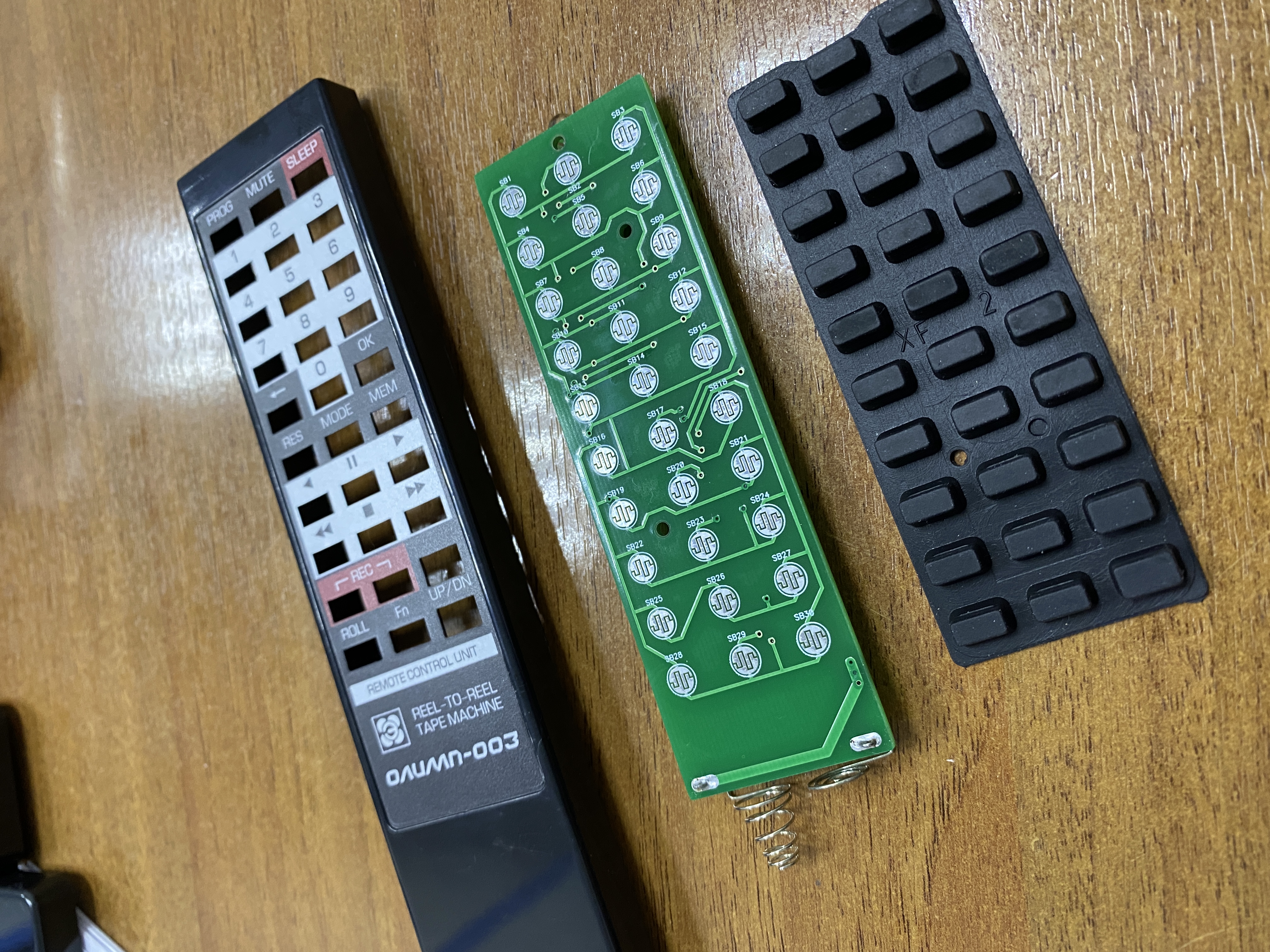

  14. #15373
    Старый знакомый Аватар для ValeryDVD
    14.02.2020
    Набережные Челны
    902

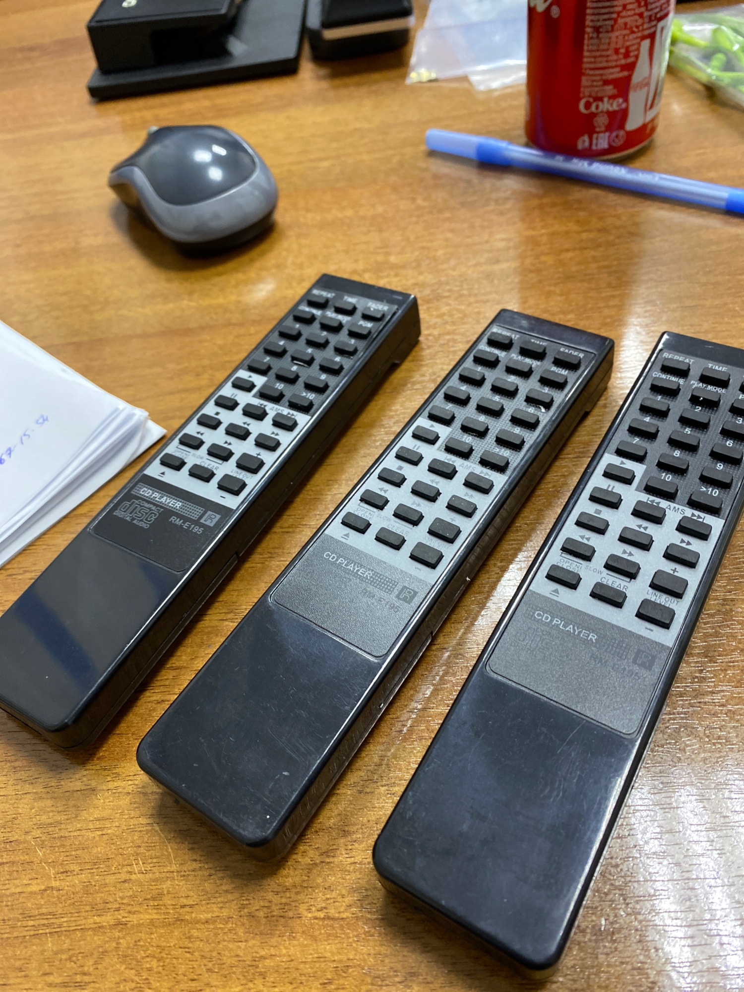

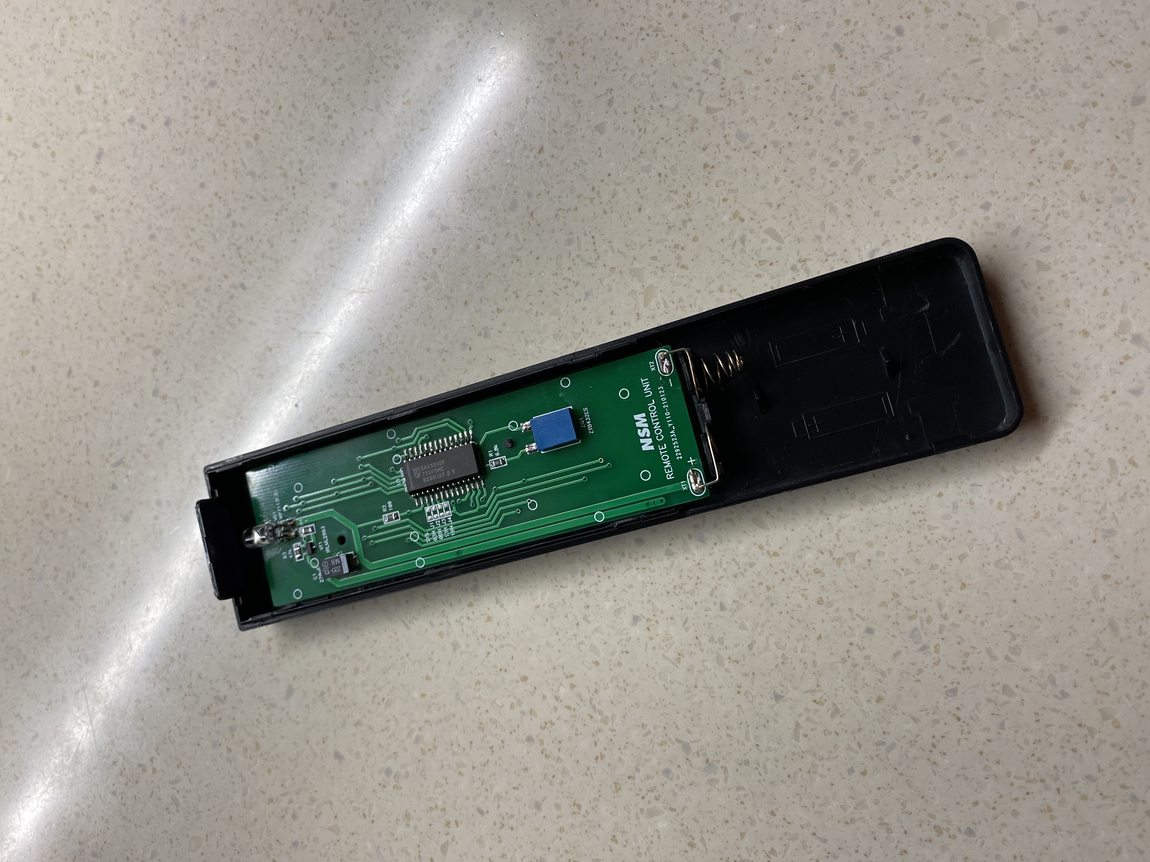

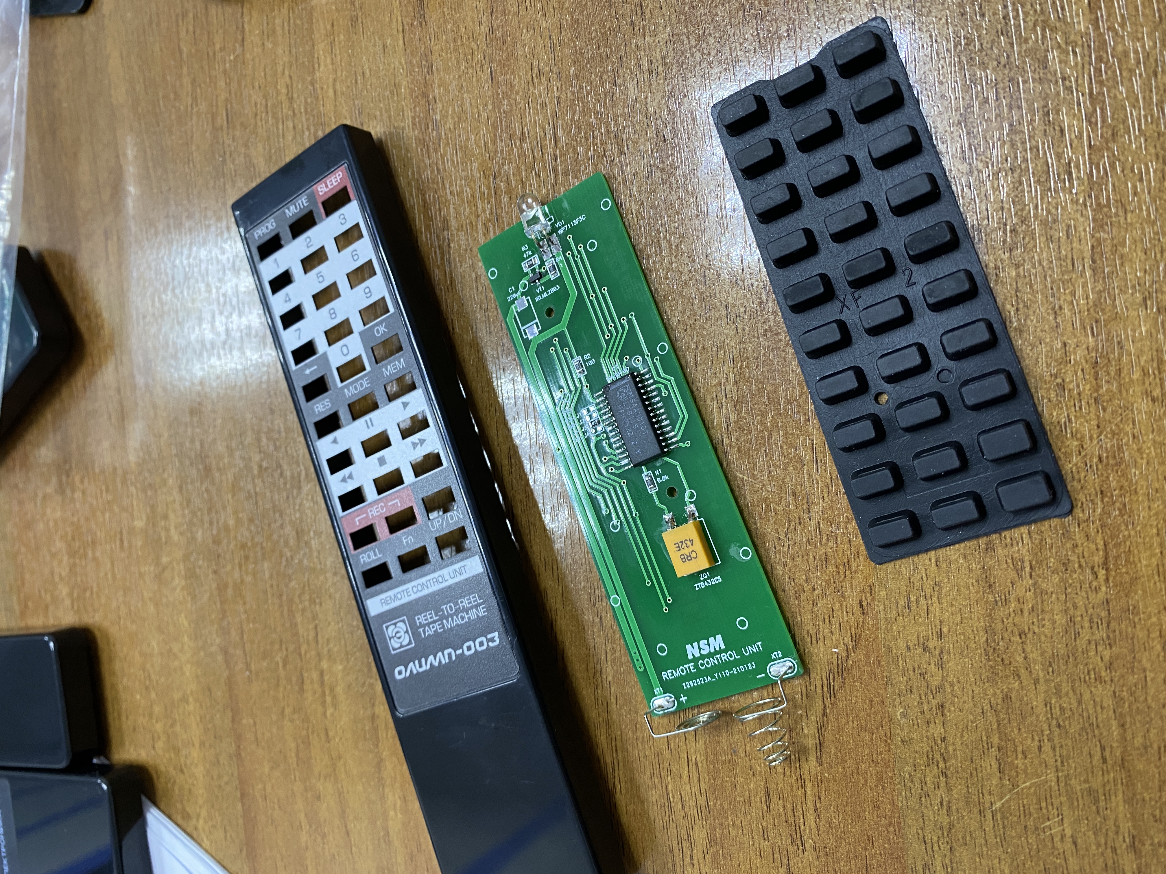

    Олимп/Электроника-Remote Control
    За основу , используется пульт https://a.aliexpress.com/_AMkYsK
    При изготовлении наклейки на пульт, лучшие результаты даёт Сольвентная печать на серебристой плёнке с последующим ламинированием!
    Разрешение печати 1440 dpi
    Последний раз редактировалось ValeryDVD; 29.03.2021 в 20:00.
