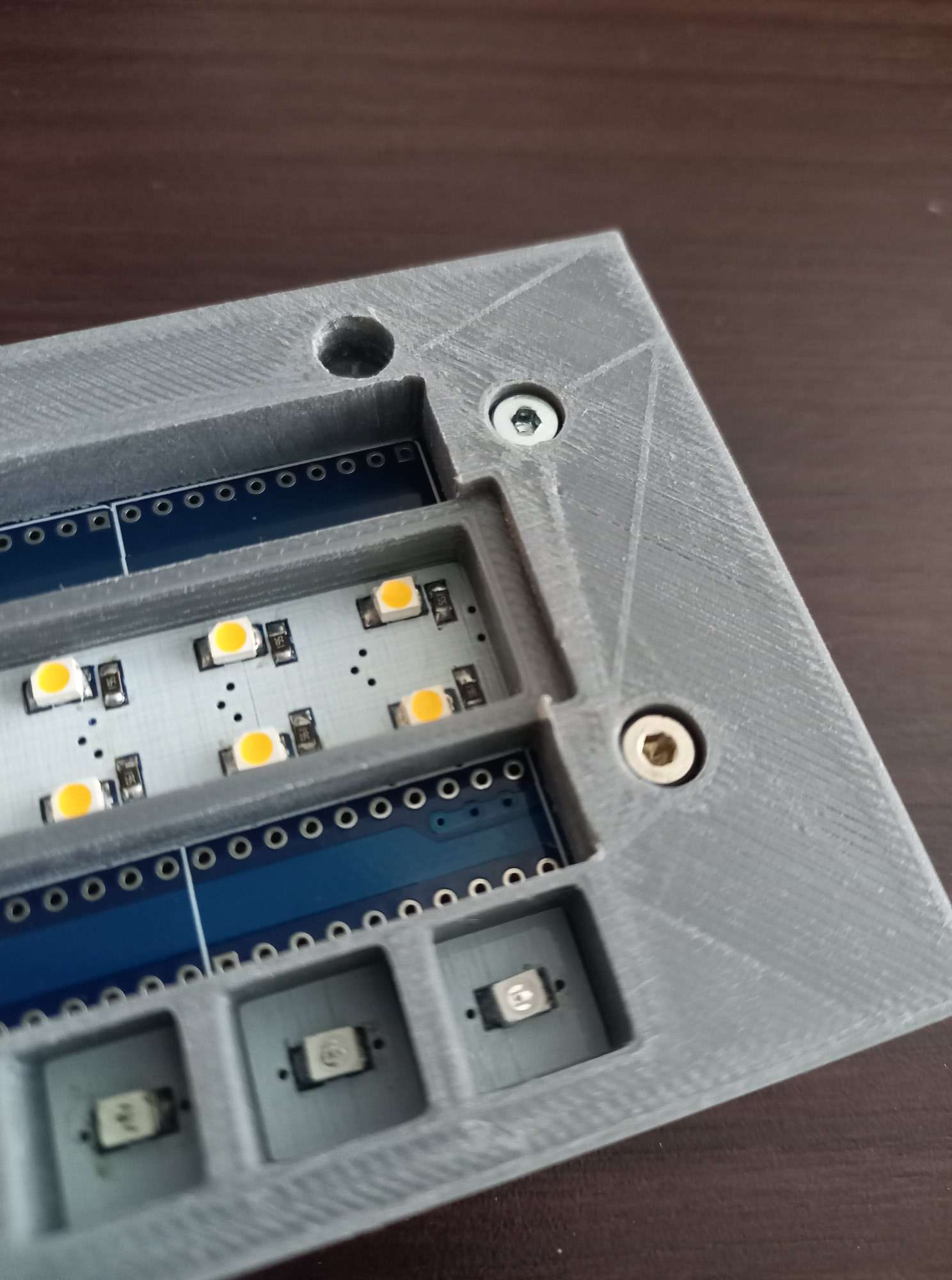

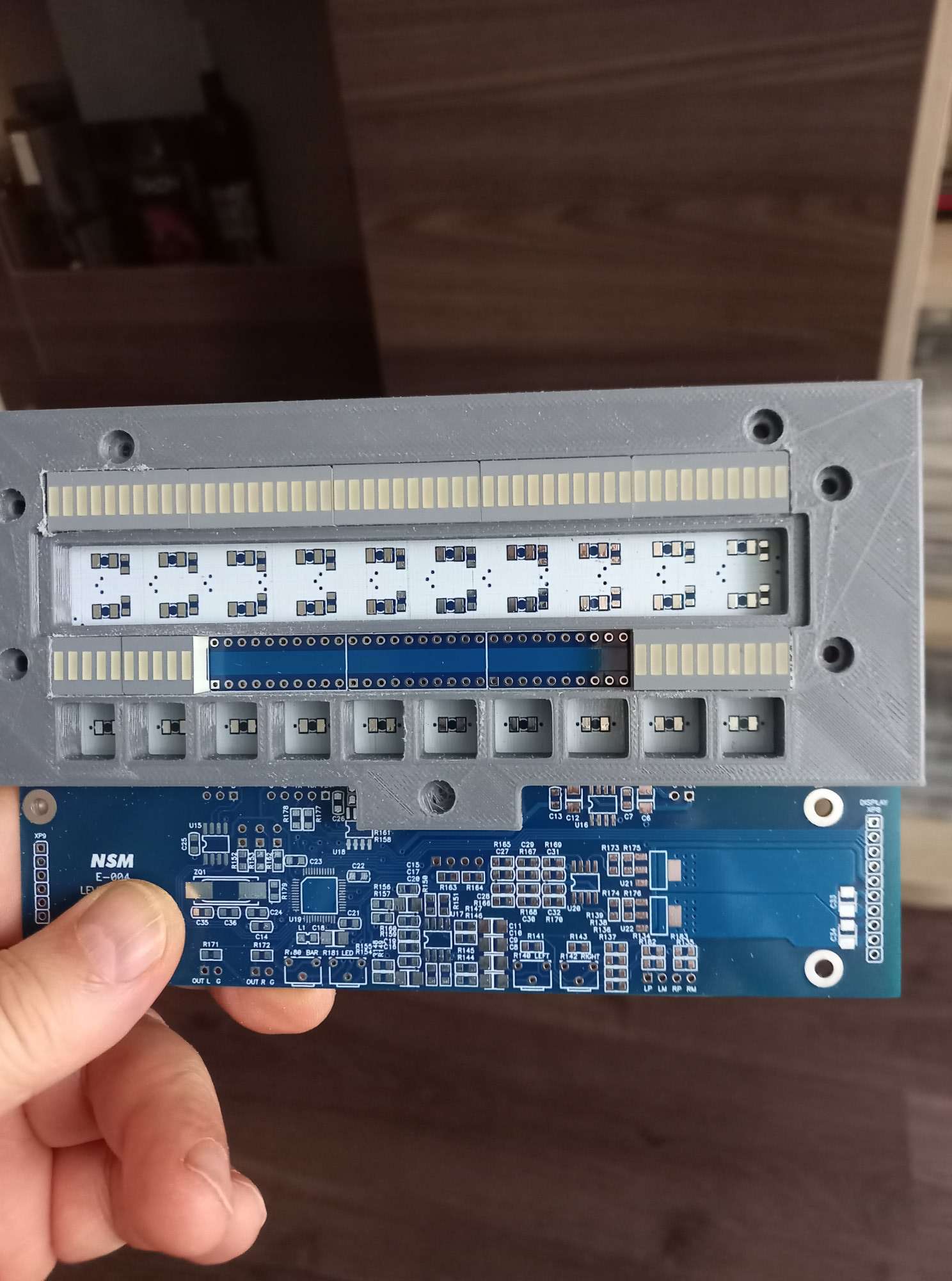

    Сделан вариант 3Д печати для индикатора Леонида.
    аплодисменты форумчанину Zhura.

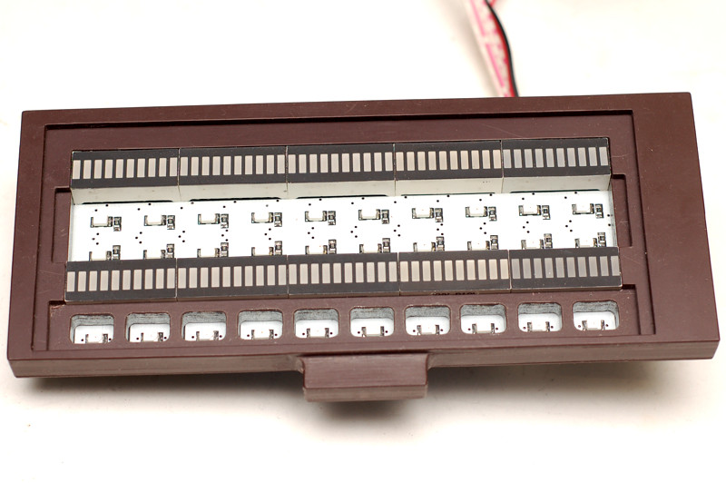

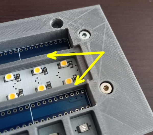

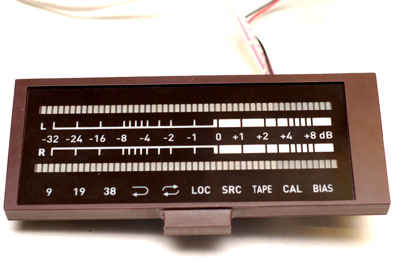

    Зря сделали бортики между матрицами и подсветкой шкалы. По фото они где-то 2 мм, будут затенять край шкалы. Прозрачный рисунок шкалы начинается через 1 мм от корпуса матриц, и то смотрится не очень из-за большого зазора относительно светящихся линеек. Еще сильнее отдалять нежелательно. Рассеиватель немного это сгладит, но яркость к краю будет меньше. Главное - эти бортики не нужны, рассеиватель нормально лежит на плоскостях по бокам, никаких усилий на нем нет, прогибаться не будет. Засветов от подсветки тоже не будет, так как в этом месте шкала непрозрачная. Я у себя центральный вырез делал сплошной, все прекрасно держится.
    Раз используется 3D-печать, можно было сделать еще хитрее, вместо сплошного бортика сделать небольшие опорные стойки, положение которых согласовано с непрозрачными участками шкалы. Или хотя бы сделать сужение к верху до 1 мм.
    Для нижних трафаретов окна можно делать не квадратные, а вытянутые, надписи и значки всю высоту не занимают. Да, и не вижу углубления под рассеиватель для трафаретов.
    Подставка под среднее стекло сделано для того, чтобы при общей шлифовке всей плоскости оно не прогибалось. И так как будет 2мм прозрачного оргстекла до самой шкалы, то нет опасности "недосета" краев.
    Для маски от Валерия там рассеиватель не нужен, т.к . она на белой матовой самоклейкой основе, которая и служит рассеивателем. Рассеиватель нужен для шкалы, изготовленной фотовыводом. В крайнем случае бортики можно отрезать.
    Понятно. Шлифовка нужна для самоклеющейся шкалы. В моем случае шкала чуть выше индикаторов.
    Скорее всего, потеря яркости на краях будет. Впрочем, никогда не поздно или убрать бортики, или хотя бы их подпилить для сужения сверху.

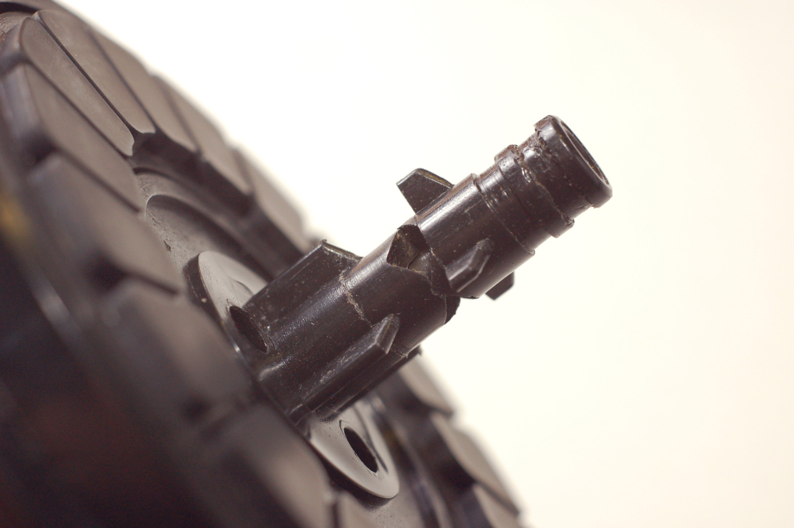

    ---------- Сообщение добавлено 21:58 ---------- Предыдущее сообщение было 18:16 ----------
    Вот бы сделать из металла копию замков с защелками, как у "первоклашек". Надо делать две детали - звездочку подкатушечника и сам замок. Все прикидываю, как это сделать на фрезерном станке. Опять дело упирается в поворотный столик. Подумываю, не обратиться ли на производство, но сначала придется нарисовать чертеж.
