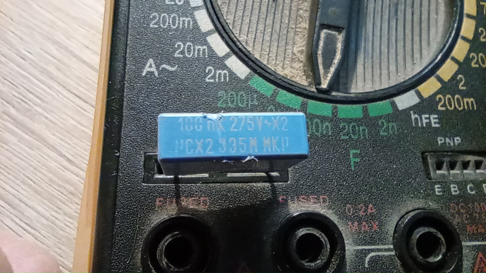

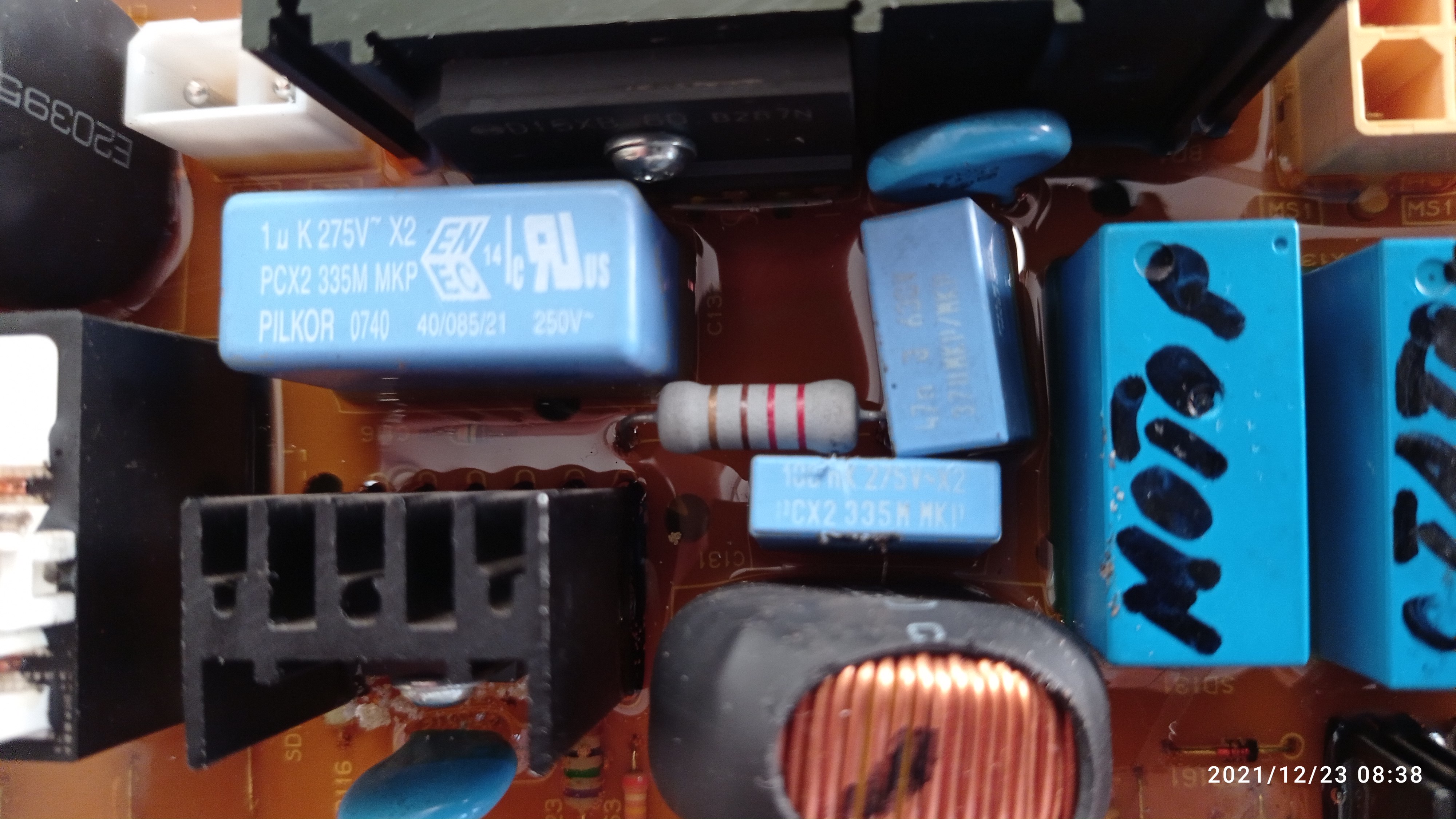

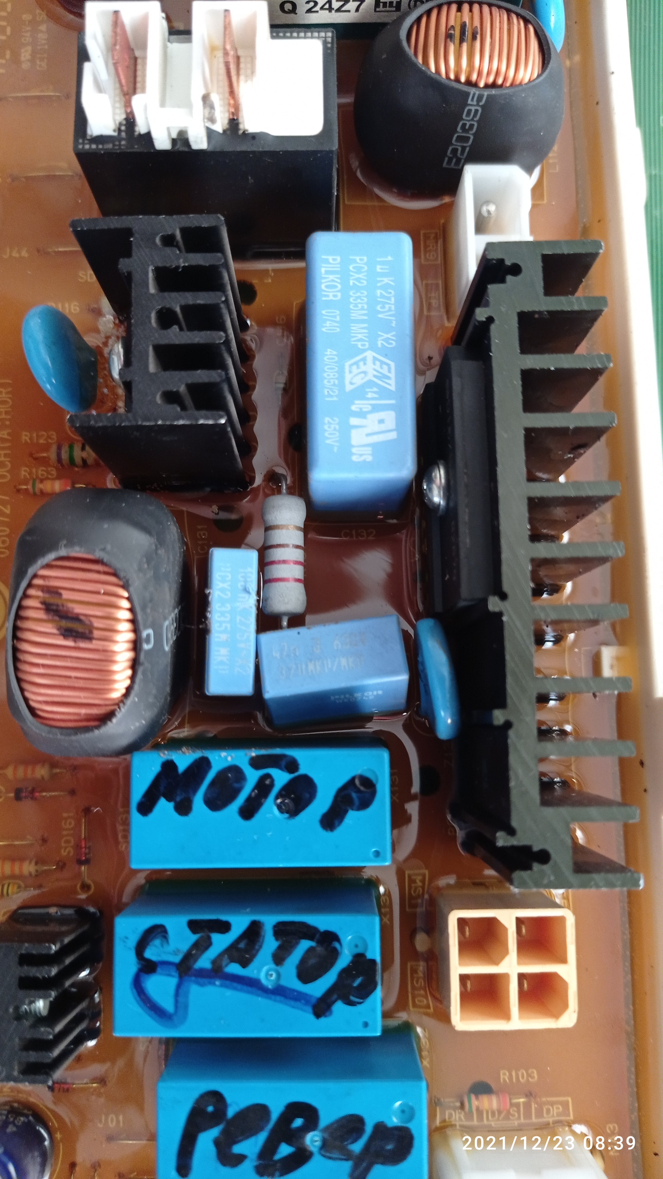

    Martinis
    По умолчанию Re: Конденсаторы
    Просто меня смущает ёмкость и может ли она влиять на работу мотора стиралки . Буду пробывать .
  6. #15306
    18.06.2012
    г. Обнинск
    2,229
    На мотор ни как не влияет, защита сети от помех, при работе стиралки.

  8. #15308
    13,071
    Буду пробывать .
    Незачем. Выше всё сказали.

    3,403
    Martinis, Етот конденсатор - защита от помех симистора управления во внешнюю сеть, для мотора его ёмкость имеет значение близкое к нулю... а-а, уже написАли.
    конденсатор pilkor 100 nk/275 v Стоит на плате стиральной машины
    на фотке виднеется 1мкФ
