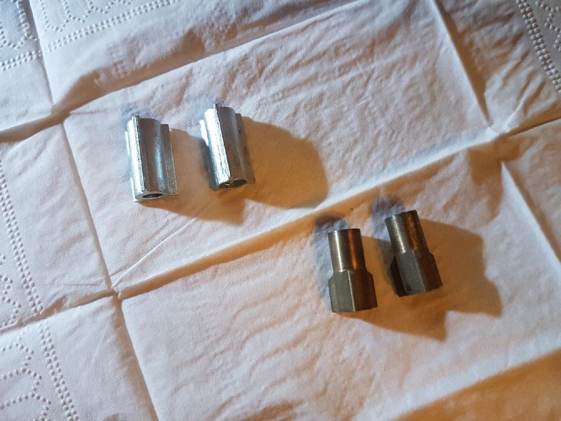

    Для меня остается загадкой - в чем была идея сделать на родных замках сужающиеся ступеньки? Все равно катушка всегда прижимается только последней ступенькой с микроскопической площадью контакта.
    А для меня вообще загадка зачем наши придумали такую конструкцию замков. Она переусложнена.
    Да, может быть это надёжное решение для условной гипотетической перемотки с двухкратной-трёхкратной скоростью. Но в обычной эксплуатации это решение избыточно.
    Только раздражает тем, что часто не получается одеть катушку одной рукой.
    Видел кто-то даже делал по оригинальной схеме латунные замки. А потом встречал отзывы что они раздалбливают центральное отверстие катушки.
    А по какой технологии они сделаны? Не видно следов обработки звезды, похоже на литье какое-то.
    Думаю да. Латунь с токарной обработкой. Слева стальной вариант до неё, справа - после.

    Это риск, усилие прижима уменьшится, а его всегда не хватает. Что ограничивает ход, полное сжатие пружины?
    Вот сколько остаётся места при полной оттяжке. Думаю тогда 1мм снять с основания, не более.

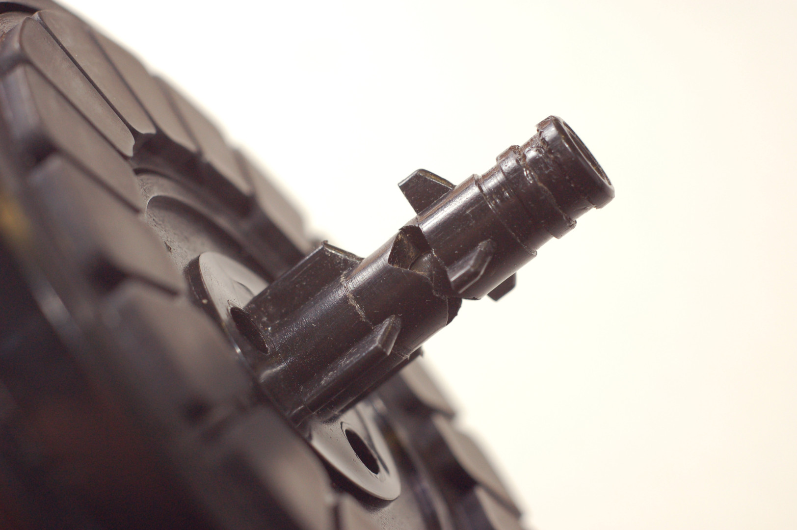

    А в чем Вы видите причину повышенной надежности штатных замков?
    Опыта эксплуатации металлических замков пока нет, но во многих фирменных катушечниках они из металла. И вроде никто не ругает. Вот прямо сейчас у меня Pioneer стоит, там замки металлические (и есть выемка, фиксирующая замок в открытом состоянии, как у первоклашек):

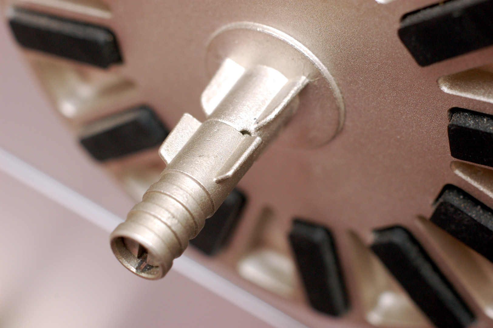

    Цитата Сообщение от Andreass_G Посмотреть сообщение
    Оригинальные замки Олимпов и Электроник, по задумке конструкторов, должны центровать катушку.
    Каким образом? Даже первая, самая маленькая ступенька не входит в отверстие катушки.
    Цитата Сообщение от tormozzz Посмотреть сообщение
    В Олимпах 004 и 005 тоже есть фиксация замков: в ось, на которой крутится замок, запрессован штырёк, а в нижней части самого замка есть соответствующей глубины пазы, в которые входит этот штырёк.
    Это крайне неудобно. Надо оттягивать замок и ловить его положение, чтобы штырек попал в прорезь. На первоклашках сделано намного лучше: поставили катушку, повернули замок до щелчка - катушка зафиксирована; еще раз повернули до щелчка - можно снимать. Очень удобно.

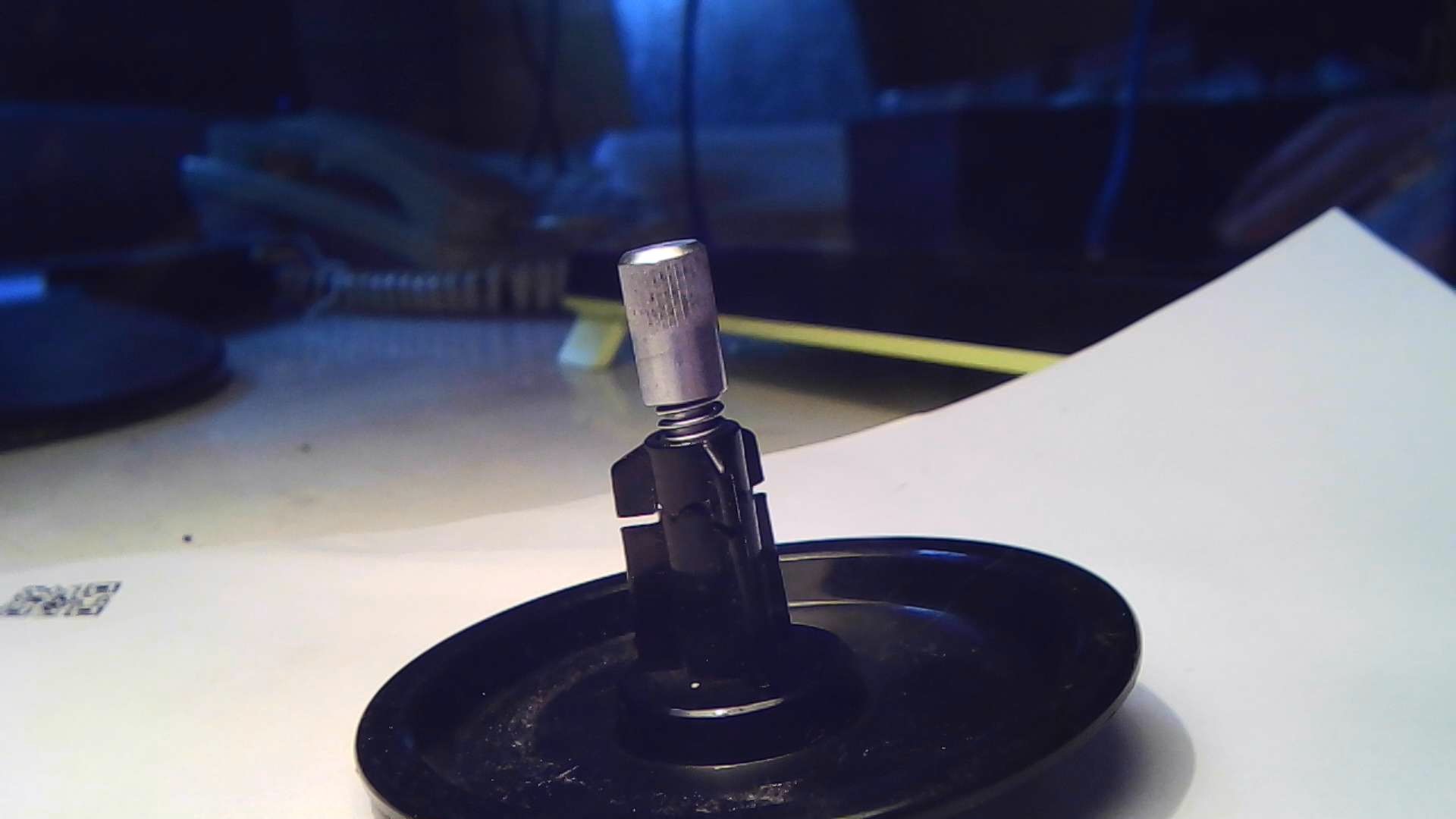

    Переходник STМа. Два заглубления разной глубины, и "правильная" пластмасса. Прекрасно работает на любых разумных скоростях. Ну, очень удобно))
    В первоклашках тоже разной глубины.
  10. #15289
    Завсегдатай Аватар для Medan
    08.08.2009
    76
    1,862
    тут большое значение имеет качество пластмассы, в СТМ, она слегка скользкая, и ещё, верхние"крылышки",не маленькие, за них хорошо поворачивать замок, не надо его оттягивать. Всё в совокупности, эти "мелочи" создают удобство и оперативность в эксплуатации.
