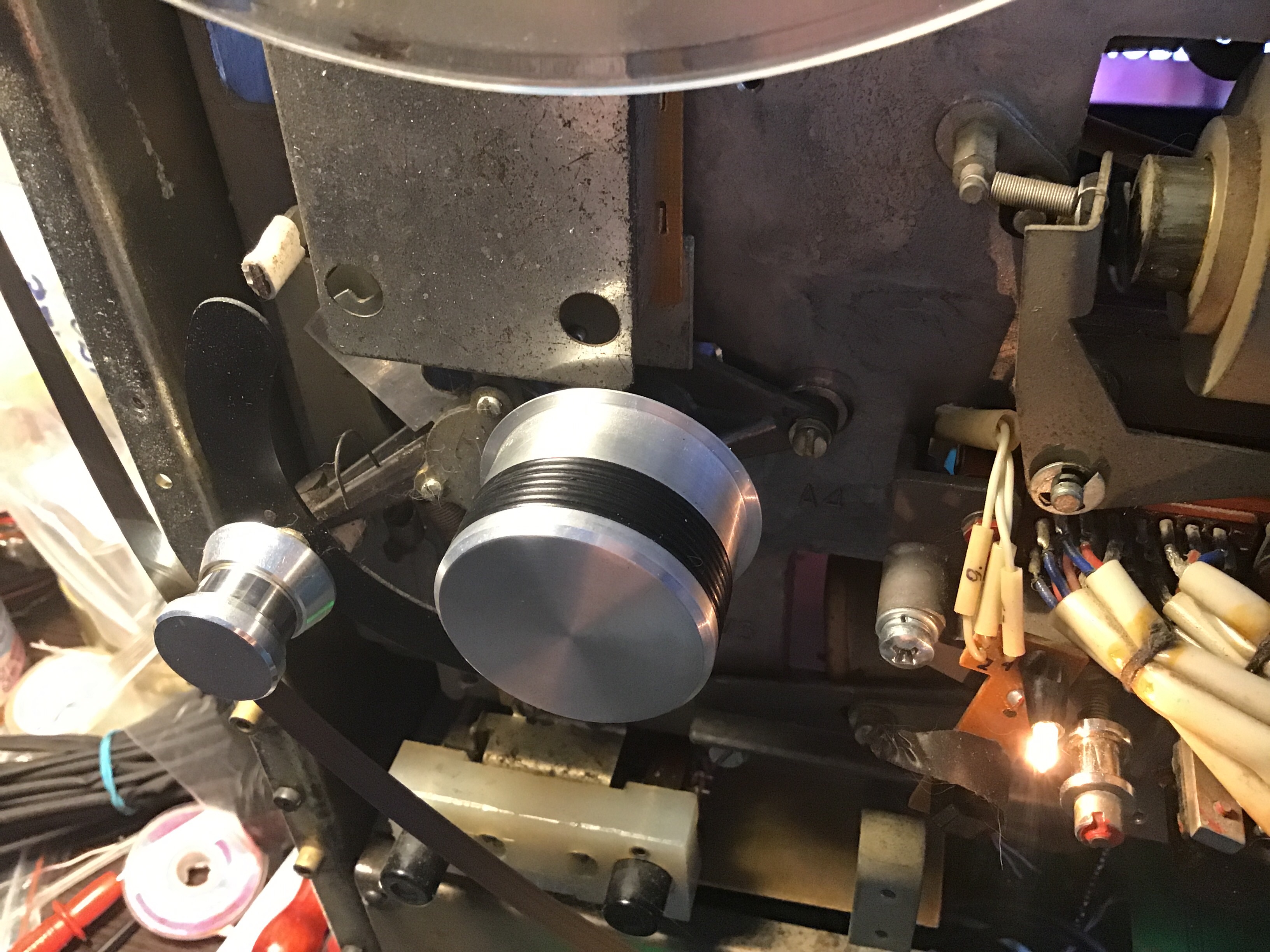

ID:	393171 7 резиночек по 1,5 мм. Ровнее гораздо. Комментарий. В любом варианте, с 1 мм или с 1.5 мм гораздо ровнее чем со штатными, а тем более с новодельными резинками. Поставлю себе везде. Вопрос копеечный с алиэкспресса. Диаметр брал 35 мм.

    Koren, я шансовские поставил, потом снял полностью ролик и с помощью дрели и шкурки выровнял их, потом меленькой шкуркой и полировочной пастой обработал и сами ролики...но это только с "белыми" роликами проходит... Попробуйте то же проделать с резинками
  5. #15264
    Частый гость Аватар для Koren
    09.11.2019
    Москва-Якутск
    415
    А зачем? У меня теперь колечки есть... по поводу шуруповерта, шкурки и пасты 3м это наше все. Самое интересное, что с колечками лента не проскальзывает. Совсем. Счетчики сразу правильно работают, например.
    Это уплотнительные резинки типа таких?
    Измерил ролик - больше 6 колечек по 1,5мм толщиной не войдет (ширина паза 9,3мм). Посадочный диаметр паза ролика 35 мм, колечко диаметром 35мм будет проскальзывать. Внутренний размер колечка 34мм будет в самый раз, с небольшим натягом по 0.5мм на сторону.

    1,519
    Судя по описанию у китайцев OD 35 это внешний диаметр кольца

    Все верно. По 1,5 мм 6 колечек. 7 е не наделось. Это я ошибся. По поводу не проскальзывает. 2 аспекта-ролики не прокручиваются рукой с установленной лентой, в отличие от ролика с обычной резинкой и при перемотке раскручиваются гораздо быстрее чем было раньше.

    Цитата Сообщение от pencak Посмотреть сообщение
    На разных лентах и по размерам разных катушках и с калибровкой один раз, а не на каждой ленте?
    Скорее всего здесь о том, что совпадают значения времени при перемотке туда-сюда. А то при перемотке назад ролик часто проскальзывает из-за слишком маленького натяжения с подающей стороны.
    Что касается скорости ленты, которую показывает счетчик, то она соответствует реальной скорости ленты. Которая зависит от толщины и других свойств ленты, диаметра рулонов, состояния вала, ролика и прочего. Скорость будет на всех лентах разная, так работает ЛПМ, никуда от этого не деться. Речь идет о величинах порядка десятой процента. Например, для ленты 50 мкм по сравнению с 35 мкм скорость будет выше почти на 0.2% при той же частоте вращения ведущего вала. Не зря в кинематографии применяют перфорированные магнитные ленты, когда требуется точное совпадение скорости.
