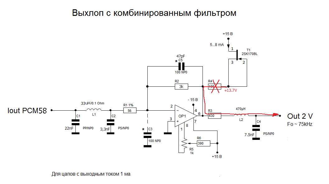

    По умолчанию Re: Еще один вариант выхлопа с пассивной фильтрацией
    Цитата Сообщение от Viktor_vy Посмотреть сообщение
    Вложение 383717 Вложение 383718
    Еще раз проверил - ошибок не нашел. С полевика идет на выход 13.7В (на схеме обозначил номера ножек транзистора).
    Тогда убрал R4, результат - нет этой постоянки.
    Поставил THS4061 с регулятором на 1 - 8 ногах 10ком, точно выставил 0.
    Сейчас прогреваю, слушаю музыку. Выходной сигнал 2.3В RMS
    Получается полевики пробиты. Их перед установкой в схему лучше проверять. Для THS вобщем-то этот ИТ не нужен, там вроде бы и так приличный ток вых каскада.

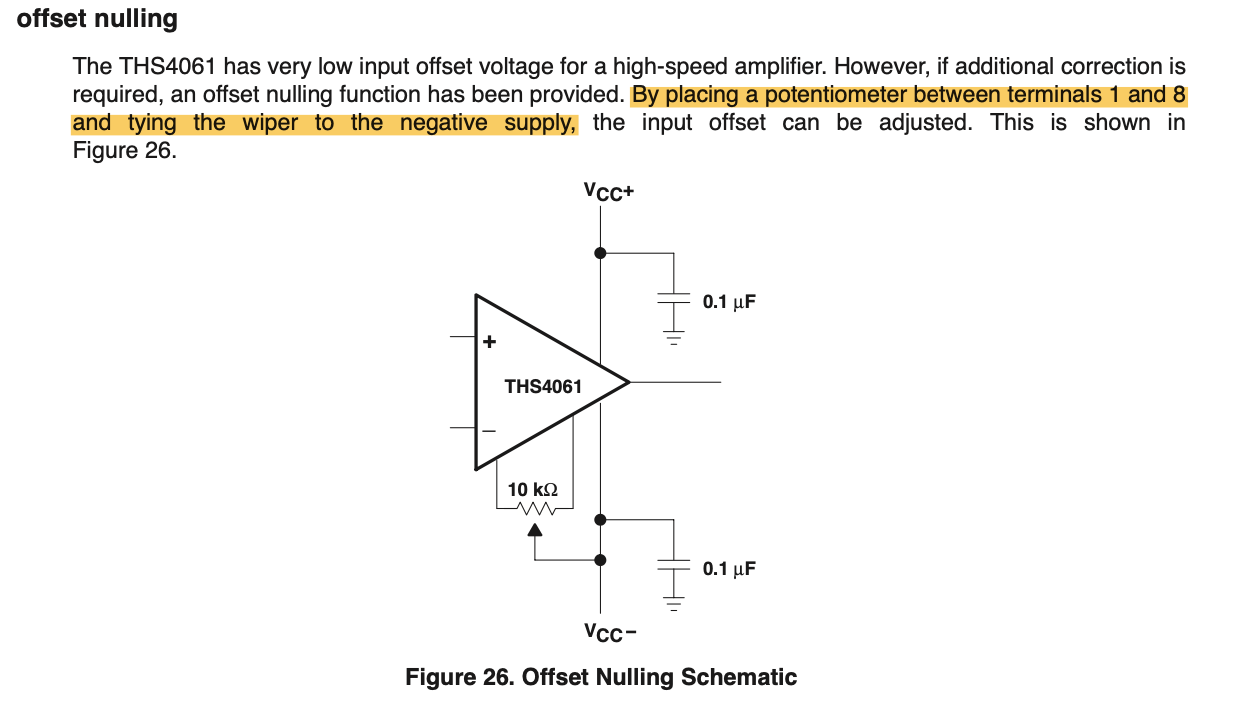

    Новичок Аватар для eziitis
    30.10.2017
    34
    а если сделать так:
Название:	Screenshot 2020-11-13 at 23.02.15.png
    В этом выхлопе, как раз для ths4061 и ad811(они мне больше всего понравились здесь). Я пользы не услышал от вывода на больший ток полевиком, больший нагрев опера и все. Сейчас лежат в тумбочке хваленные ad828, интересно было их попробовать. Ещё отмечу, в выхлопе были чуть большие искажения, чем через стандартный вариант на опере. Видимо из-за большего входного сопротивления 43ом.
  8. #1507
    Частый гость Аватар для Viktor_vy
    23.07.2009
    Moscow
    197

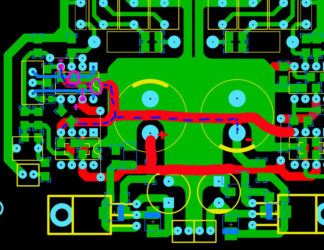

    Viktor_vy, шунтирование оперов сделано неправильно, питание подходит с разных сторон, слишком большое расстояние между точками подключения шунтов к земляному полигону и его изрезанность.
    Суть правильной предъявы понятна и понятно больше на выкладках
Название:	Моя разводка питания.JPG
ID:	383809 Нажмите на изображение для увеличения.
Название:	Разводка Александра.JPG
    Видно два разных вида шунтирования питания ОУ в разводке моего выхлопа и выхлопа And$er из первого поста темы.
    В техническом задании выхлопа Jett было требование симметричного и равноудаленного питание от стаба до ног питания ОУ - у меня одинаковое порядка 1 см (т.е. ближе к источнику потребления), а у выхлопа And$er - разноудаленное и достигает длины 4-5 см.
    Поэтому здесь разница в разводки питания и шунтирования еще требует критичной оценки
    Viktor_vy, Виктор, вот Вы уже столько лет занимаетесь этим, безусловно захватывающим, хобби и через Ваши руки прошло много конструкций наших коллег, кстати многие из которых профессионалы высокого класса и, похоже, не обратили внимание как разводятся правильно шунты у оперов, тем более высокоскоростных.
    Вы воткнули сюда высокоскоростной 4061, а токи плеч у Вас через шунты замыкаются на землю в значительно удаленных друг от друга точках, а сигнальные пути часто пересекают шины питания.
    В любезно приведенной Вами моей разводке, сделанной кстати в качестве макета для ЛУТа, а значит являющейся тоже своего рода компромиссом, хорошо видно, что керамические емкости кратчайшим путем соединяются с земляным полигоном в одной точке. Вы не то красным обвели .
    Потратьте время один раз на прочтение документа, хотябы от AD, о шунтировании высокоскоростных оперов, он даже есть в переводе, и сделайте правильно. И тогда, возможно, не потребуется тратить время, которое, как известно, самое ценное в нашей жизни, на перетыкание оперов и поиск звуковых сущностей.
    And$er, Александр, спасибо, что вы пристально уделяете внимание моим редким пробам в аудиотехнике и отвлекаетесь от своих важных дел и конструкций!
    Вы уже повторяетесь про шунты (шунтирование выходных цепей постоянными конденсаторами) на моей плате.
    Есть, что-то новое подмеченное
    А можете это найти на плате и показать?
    В чем заключается моя любезность приведенной вашей платы для примера и сравнения? (Не доходите до словоблудия).
    В тексте вы согласились, что приходится часто приходить к некому компромиссу, что не избежал и я. Я точку соединения "шунтов" обвел розовым цветом для точности восприятия места и цвета.
    У меня пока свой опыт конструирования, стараюсь вникнуть в конструкции других форумчан и обращаюсь к авторам разработок.
    Я не знаю, что вы так пристально следите за моими разработками, которые я не считаю передовыми. И не понятно, что вы на это так упорно тратите свое ценное жизненное время!? По-моему, это что-то из черты жизненной вредности, уж извините!
