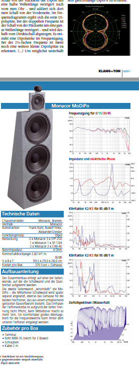

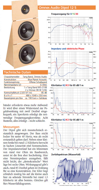

    ---------- Сообщение добавлено 01:06 ---------- Предыдущее сообщение было 01:01 ----------
    ---------- Сообщение добавлено 01:16 ---------- Предыдущее сообщение было 01:06 ----------

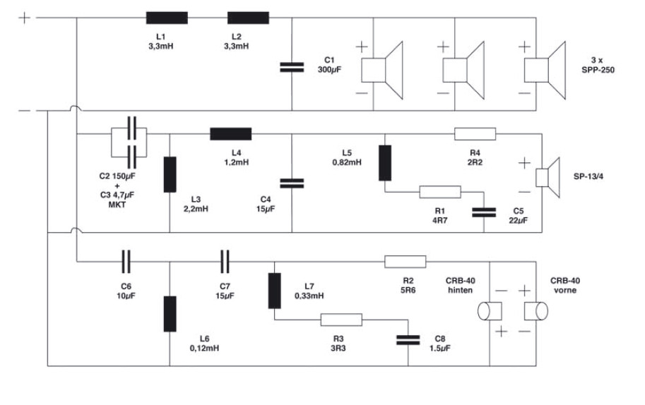

    Вот тут немного люди понимают в номиналах катушек для басовиков в ОБ

    Merstan, Ещё бывают всякие активные фильтры и DSP.
  15. #1514
    13,877
    По умолчанию Re: OPEN BAFFLE SPEAKERS
    Метрологически результат от этого не зависит.

    3 х 10" - не серьёзно, сабик сразу попросится))
