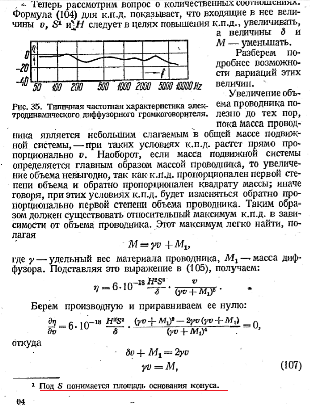

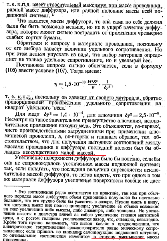

    Правильнее рассматривать конструктив динамика в плане эффективности использования Mms. Т.е. рассматривать отношение полной массы подвижки к массе провода катушки. В идеале это отношение должно равняться единице - провод и есть вся подвижка и диффузор, и подвес вместе взятые. Таким свойством обладает ленточный твитер)
    Ошибочное суждение. Это отношение должно равняться двум для максимума КПД.

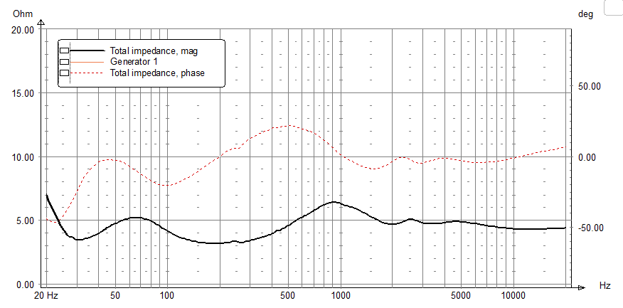

    Прям сейчас заканчиваю работы по проектированию и перехожу к сборке макета, импеданс системы с низким разделом и некоторой накачкой от фильтров быдет выглядеть так. (на НЧ от 30гц отставание не более 20градусов)

    Прям сейчас заканчиваю работы по проектированию и перехожу к сборке макета, импеданс системы с низким разделом и приличной накачкой от фильтров быдет выглядеть так.

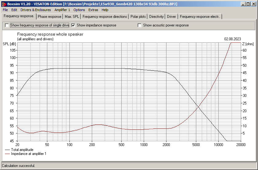

    Мое тоже не краше:
Название:	хрен редьки.jpg

    Циничной буйностью обладают некоторые из динозавров Веги, кторые либо забыли, либо никогда не знали. Удивление вызывает самозабвенная уверенность в своем невежестве. Непоколебимая. Вплоть до угроз изгнания.
Название:	КПД и масса.png

    ПС Надеюсь никто не забыл в математику, как ищется экстемум функции?
