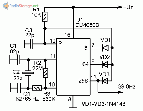

    Добрый день .Подскажите пожалуйста чем заменить кварц на 33 скорость.Я так понимаю там 51180гц.В интернете найти невозможно.
  5. #1504
    Старый знакомый Аватар для CHCLF2
    20.02.2011
    г. Ставрополь
    576
    По умолчанию Re: Электропроигрыватель-стерео Электроника ЭП-017С
    Донором.
  6. #1505
    26.09.2017
    5
    Гдеж его взять,донора?Вот помоему то что надо.http://www.quartz1.com/price/model.php?akt=12317.02

    Может кому интересно.Кварц на 51,2 кгц найти не смог.Переделал генератор опорной частоты 33 скорости 100 гц по этой схеме.Прекрасно работает и кварц можно выдергнуть из любых китайских часов.
