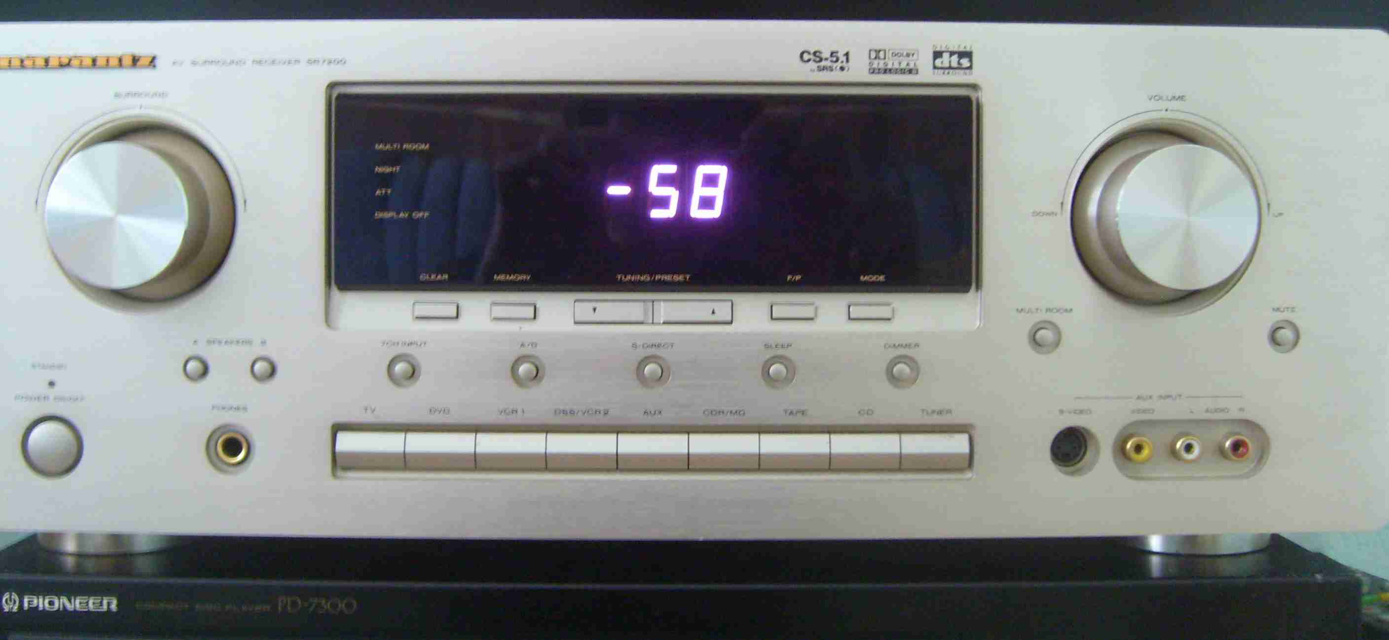

    Дошли руки и до моего аппарата, в корпусе от marantz sr7200. Вроде неплохо получилось. Все заработало сразу. К пульту претензий нет. Десятичную точку я перевел на светодиод standbay. Справа энкодер громкости, слева селектор входов. Задействовал кнопки power, mute и 4 кнопки выбор входов.
    Шероховатости:
    Реле ON1 срабатывает нормально но при отключении не отпускает, оказалось ULN2003 остается немного открытой и на реле 2.7в. Буду последовательно ставить 3.3в стабилитрон.
    Энкодеры работают, но стоит ручку крутить достаточно быстро, регулировка дергается , даже может отсчитать немного назад. Это наблюдается на обоих энкодерах, так что думаю контроллер не успевает считывать.
    Жалко что нельзя сделать на левом энкодере баланс.

    Сергей Ц
    , спасибо за отчет.
    Энкодеры должны работать абсолютно четко в том числе при быстром вращении вала. Какие у Вас выставлены значение параметров 35 и 39?
    Контроллер и обмотка реле запитаны от одного напряжения или на реле подается немного больше?
    Поставил 4 (марку энкодера не знаю, но на вид KAINAR BOURNS из мануала). Вся линейка громкости от 0 до -63, прокручивается за 2,5 оборота.
    Точно, глянул схему на MARANTZ, обмотка реле запитана перед стабилизатором. Я оставил родную POWER плату. Спасибо, буду перекидывать обмотку после стаба.

    "4" скорее всего правильное значение. Энкодер работает некорректно если не поменять эти параметры, а оставить значения по умолчанию - "0". Попробуйте ещё перекинуть В и С выводы энкодера. Цоколевка может быть как АВС, так и АСВ.
    Спасибо, попробую.

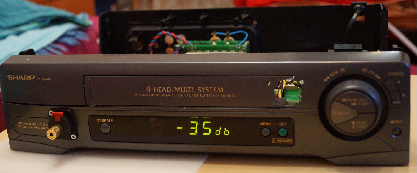

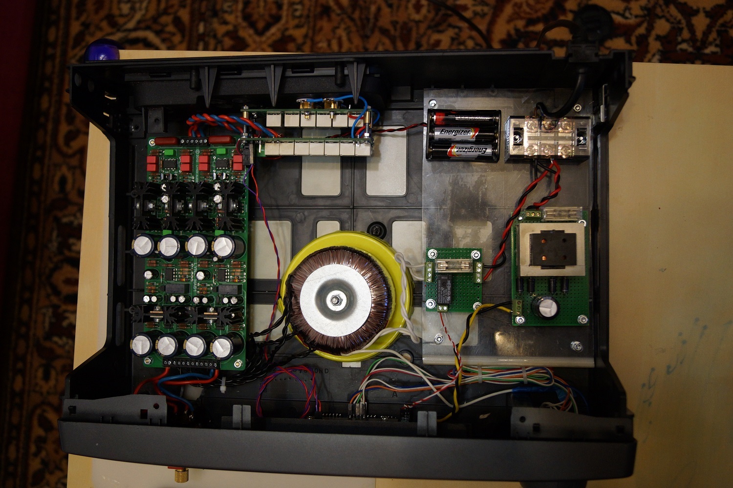

    По умолчанию Re: Регулятор громкости Никитина с ДУ от antecom
    Хочу еще раз поблагодарить Максима за отличное устройство и прекрасную документацию и поддержку. Временно собрал в старом корпусе от видика Lynx Ha-61+РГ+селектор входов.Все работает просто замечательно. Нажмите на изображение для увеличения.
