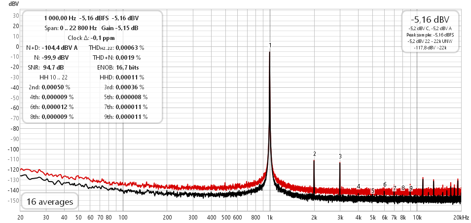

    По умолчанию Re: E-mu 0404 USB
    Уважаемые форумчане, кто-нибудь изучал причину повышенного шема на частотах до 200Гц на этих картах? У меня Е-mu pre, более похож на 204, но с нюансами. Это не стоковая вещь, она присутствует даже на тестах iXBT. Плавный подъем типа фликкер шума 1/f. Он есть всегда с любого входа даже при его закоротке. У меня ест Asus там такого нет. Кажется что дело где-то в районе балансного усилителя для АЦП.

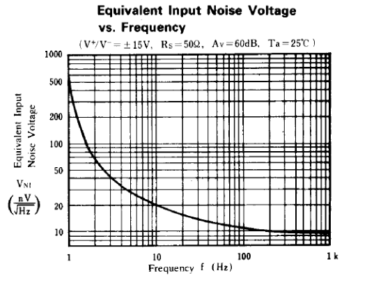

    Может он обусловлен параметрами примененного копеечного ОУ NJM2068 ?Нажмите на изображение для увеличения.
    Да, собственно у меня именно такое предположение. Спектр с тоном 1кГц привожу. Нажмите на изображение для увеличения.
ID:	468989 Без тона на этих частотах тоже самое. Интересно кто-то менял этот операционник?
