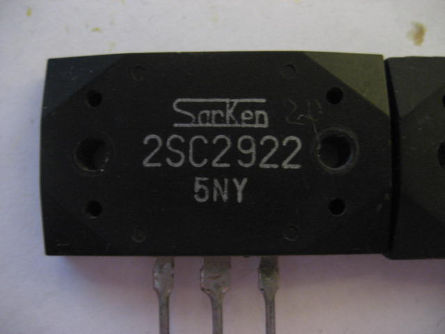

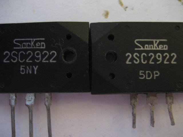

    Россия, г. Югорск
    По умолчанию Re: Качественный немецкий усилитель
    SeVaGor, спасибо. У меня похоже леквак. Ну да ладно, почти на шару достались. Напишу в фуфло, там точно скажут.
    У меня оттакие:
    Только ИМХО Немцу такой пред оверкилл будет
    Всмысле?
  19. #1518

    Во блин, в ветке про фуфло залошили все СанКены с фоток!
    SeVaGor, Ваши тоже, сорри.
    https://forum.vegalab.ru/showthread....=1#post1211763
