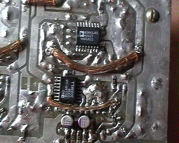

    Дорожал хвост к https://forum.vegalab.ru/showthread....2046#post42046 Хочется надеятся, что вопрос с источником закрыт
    Реклок, генератор, цап и выхлоп + питание генератора и цифры цапа. Аналоговый питатель в заданные габаритные рамки не влез, хотя с разводкой этой части парился почти месяц). Несколько перемычек по питанию, и в целях сохранения большей площади сплошной земли, БСК, ЛЕ и ДАТА от реклока на цапы тоже перемычками.
    Здесь все схемотехнически из Lynx20, с небольшими изменениями, в частности, более злобная блокировка питания. В цифре цапа SMDшные осконы SVP + полипропилен S+M mkp (синие), в питании генератора и его стабе такие же осконы и чиповая керамика . Выводы питания триггера и генератора заблокированы помимо осконов бутербродом 330+1000+6800пик NPO+ 0.1мкФ X7R. В аналоге фольговая WIMA FKP (красная) и Осконы SA (на совести ditter`a ), в фильтре фольговые BC Comp KP (синие цилиндрики), номиналы фильтра из Lynx7.
    Прежде чем впаивать цапы пришлось долго парится с подбором постоянных времени -Vl и -Vs, чтоб аналоговое появлялось раньше и пропадало позже цифрового. Вместо цапа были впаяны резюки, пропорционально его потреблению по даташиту, и двухлучевиком наблюдалась ситуация при вкл и выкл. Замена номиналов кондов в БП ничего хорошего не дает, если цифровое исчезает раньше, то оно и появляется тоже раньше. В итого подвесил просто на "-" цифрового шунтирующий резюк, для более быстрого разряда после выключения.
    Слухи о капризных и звенящих 811-х сильно преувеличены, я когда без цапов включал, им поверху на всякий пожарный резюки обычные 0.25 напаял в ОС и на "-" вход, даже ноги не укорачивал, т.е получился инвертирующий буфер -1, никаких возбудов. Ноги у резюков сантиметра по 2 были с каждой стороны При подаче меандра наблюдал его же, изумительной красоты на выходе, т.е вообще никаких изменений, выбросов и пр. (Правда меандр от калибратора осца шел.). А вот 843 на выход маленький резючок крайне желателен, я то его поставил, но если тыкать щупом без делителя прямо ей на выход, то в некоторых положениях делителя осца, она уходит в возбуд неслабый на МГцах, видать соотношение емкости и индуктивности нездоровое, то же самое легко поймать с кабелем. 10 ом ей по выходу полностью спасает от этой напасти.
    О звуке пока рано, надо погреть-погонять, к тому же LSB еще не крутил, и синхру на сидюк не кидал. Сейчас пашет с асинхронным (!) реклоком –никаких артефактов на слух (надо будет попробовать подоткнуть к компу и 48К его накормить)
    Кто-нибудь сравнивал впрямую синхронный/асинхронный релок, т.е в чем в звуке выражается субьективная бяка последнего?
    Кстати, это тут кто то говорил, что без ПЛИС это просто кусок железа?
ID:	1842   Нажмите на изображение для увеличения.
ID:	1843   Нажмите на изображение для увеличения.
ID:	1844   Нажмите на изображение для увеличения.
