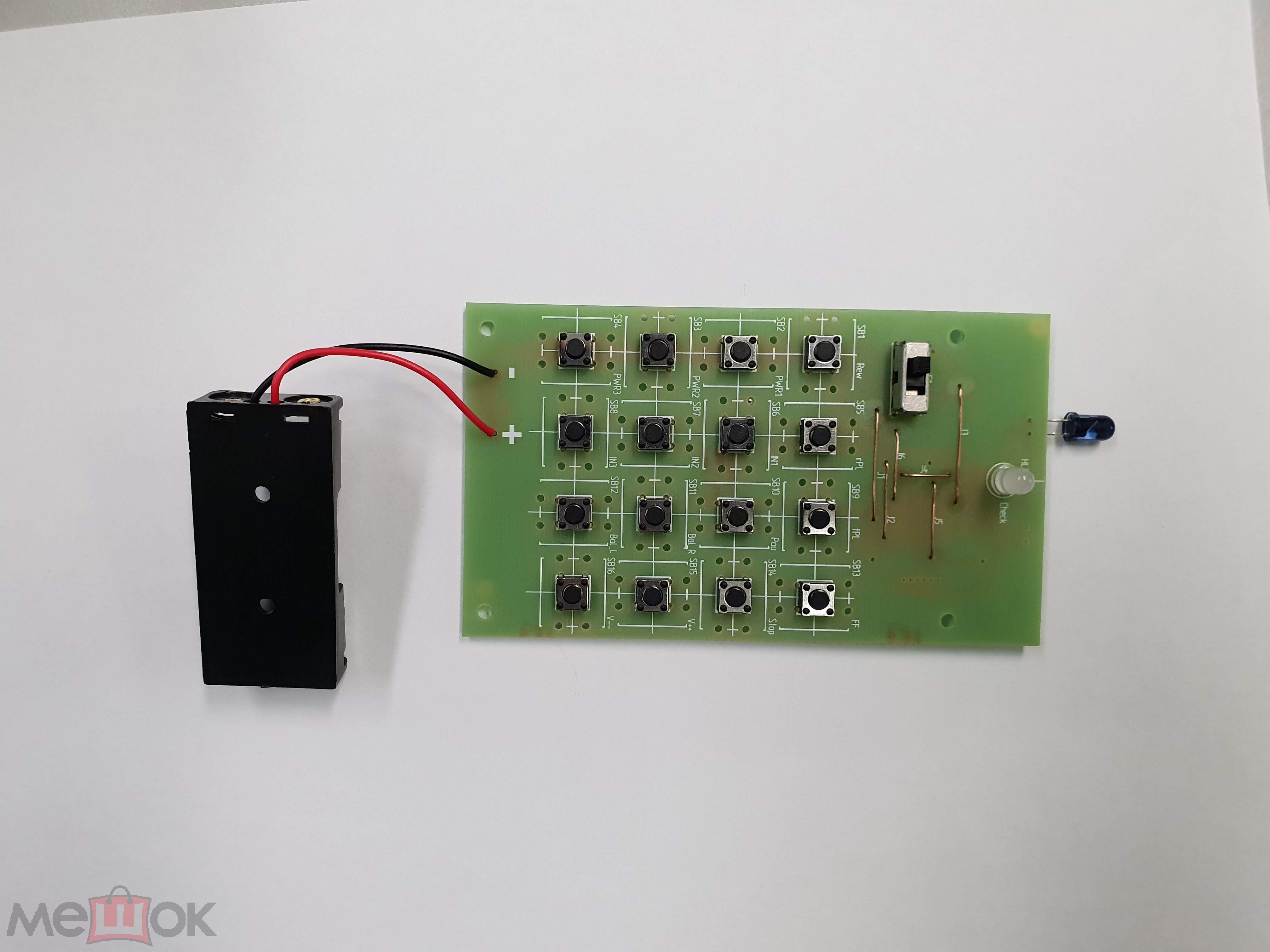

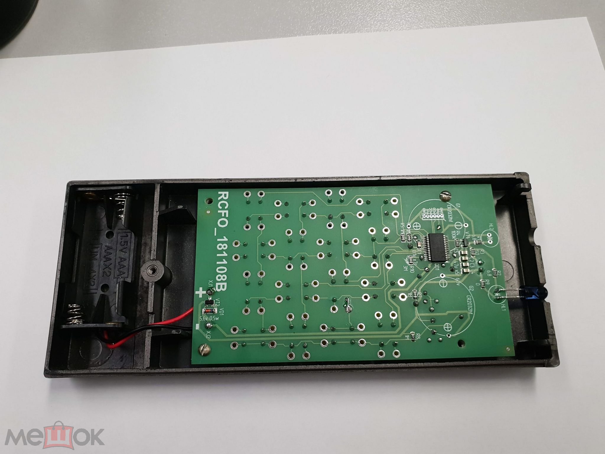

    Где-то встречал сообщение (возможно даже, что в этой ветке), что кто-то сделал декодер для штатного пульта О-005. Я такой декодер сделать не могу, потому что у меня нет этого пульта. Да и вряд ли имеет смысл - пульт страшный, да и половина кнопок на нем работать не будет - они относятся не к магнитофону, а к блоку ДУ. Лучше использовать нормальный пульт, который сейчас сделан для Э-004. На этикетке можно фирменным шрифтом написать "Олимп-005".
    Кстати, вот интересный лот - новодельная плата ДУ "Олимп-005".

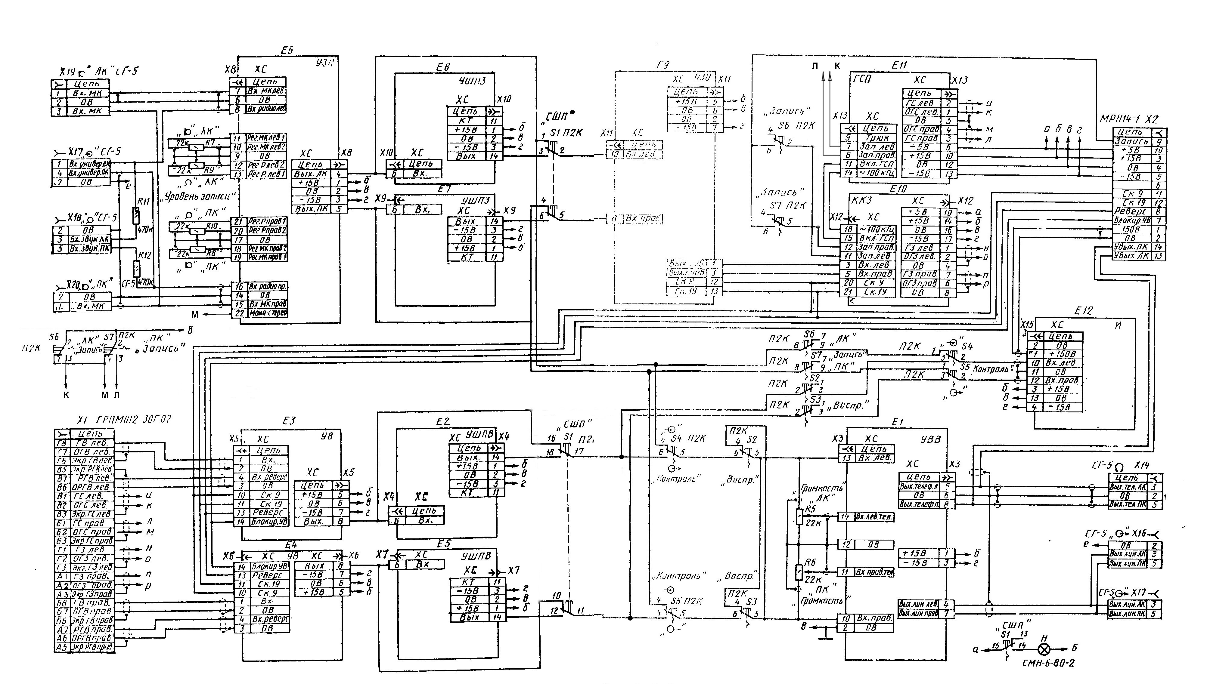

    Блок схема электрических соединений блока маломощной электроники.
    Для понимания сути, что и как соединено.
