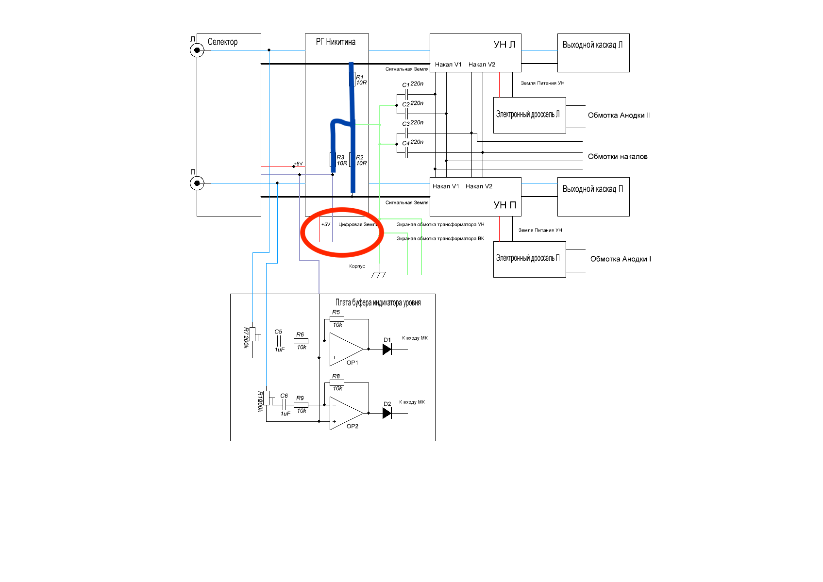

    МСК, СВАО
    286
    Трансформатор. Такой. Или такой. Для индикатора легко прокатит.
    А для самбухера? Или ограничиться кетай-хайфай-буфером?
  3. #15102
    Частый гость Аватар для Mrtunets
    26.06.2023
    125
    Уже проблема. Накал откуда как питается?
    Накал, от отдельной обмотки. Не, все прямые наводки от дисплея я победил и изолировал, то есть усилитель нормально работает с включенным дисплеем без каких либо наводок на полной громкости.
    А вот если например землю включенного дисплея соединить с землёй усилителя , а на усилитель просто подать сигнал от какого-нибудь источника - тогда помеха есть ?
    Вот это завтра и попробую. Сейчас все земли соединены через резисторы на 10Ом, так как без резюков Усь у меня заводился из-за петли образующейся через межблочные кабели. Попробую все земли напрямую соединить напрямую у РГ.
    А вот за наводку спасибо! Закажу для пробы. А как первичную обмотку лучше подключать просто параллельно входу через резюк килоом на 10? 600Ом как то многовато на вход повесить.
    ---------- Сообщение добавлено 08:17 ---------- Предыдущее сообщение было 08:14 ----------
    Вот именно. Заигрались в контроллеры там, где они в упор не нужны.
    Так может говорить только человек которого ненароком обидел C Что может быть лучше программно-определяемого управления? Че-то решил переделать, поправил 2 строки в коде и вуаля А то надо напильником шмурыгать, паяльником тыкать
    ---------- Сообщение добавлено 08:19 ---------- Предыдущее сообщение было 08:17 ----------
    Давайте заведём отдельную тему - как прицепить периферийное уст-во на микроконтроллере и с люминесцентным дисплеем к звуковому уств-ву так, чтобы помехи от него не проникали в тракт...
    Если считаете, что будет польза, могу завести, но тут уже дело к концу идет. Да и проблема скорее всего завязана на специфику Зары, с ее плавающей землей по сути.
    Неправда, специфика Заратустры толь в смещении УТ, остальное мелочи, да и смещение тоже особой роли не играет.
    Яб эмиттерный повторитель замутил.

    Цитата Сообщение от igorus Посмотреть сообщение
    А для самбухера?
    Нинада! С басами у таких трансиков проблемы.
    Сообщение от deemon
    В общем ожидаемо. Сегодня соединил все земли без резисторов и писк значительно убавился, теперь еле слышен. А когда питание буфера рубануть то и вообще пропадает, но это скорее всего от того, что у буфера входное сопротивление поднимается.
    ---------- Сообщение добавлено 00:37 ---------- Предыдущее сообщение было 00:26 ----------
Название:	Блок Схема Zara.GIF
    Вот так сейчас все это дело выглядит. Я вот думаю может попробовать отвязать землю чуть "выше"? Место которое я выделил красным.
    Это шина которая идет на плату контроллера на которой установлен дисплей. Там 5 жил (+5В, земля, SPI для управления регистром релюх). Попробовать подключить землю через резюк на 10 ом или какой-нить дроссель повесить?
  16. #15115
    Частый гость Аватар для alex3
    27.01.2014
    Королёв
    491
    Подключите индикатор уровня на выход усилителя через делитель. И буфер не нужен будет.

    Обычно всегда так и делается. Иначе зачем индикация выходной ( условной ) мощности нужна ?

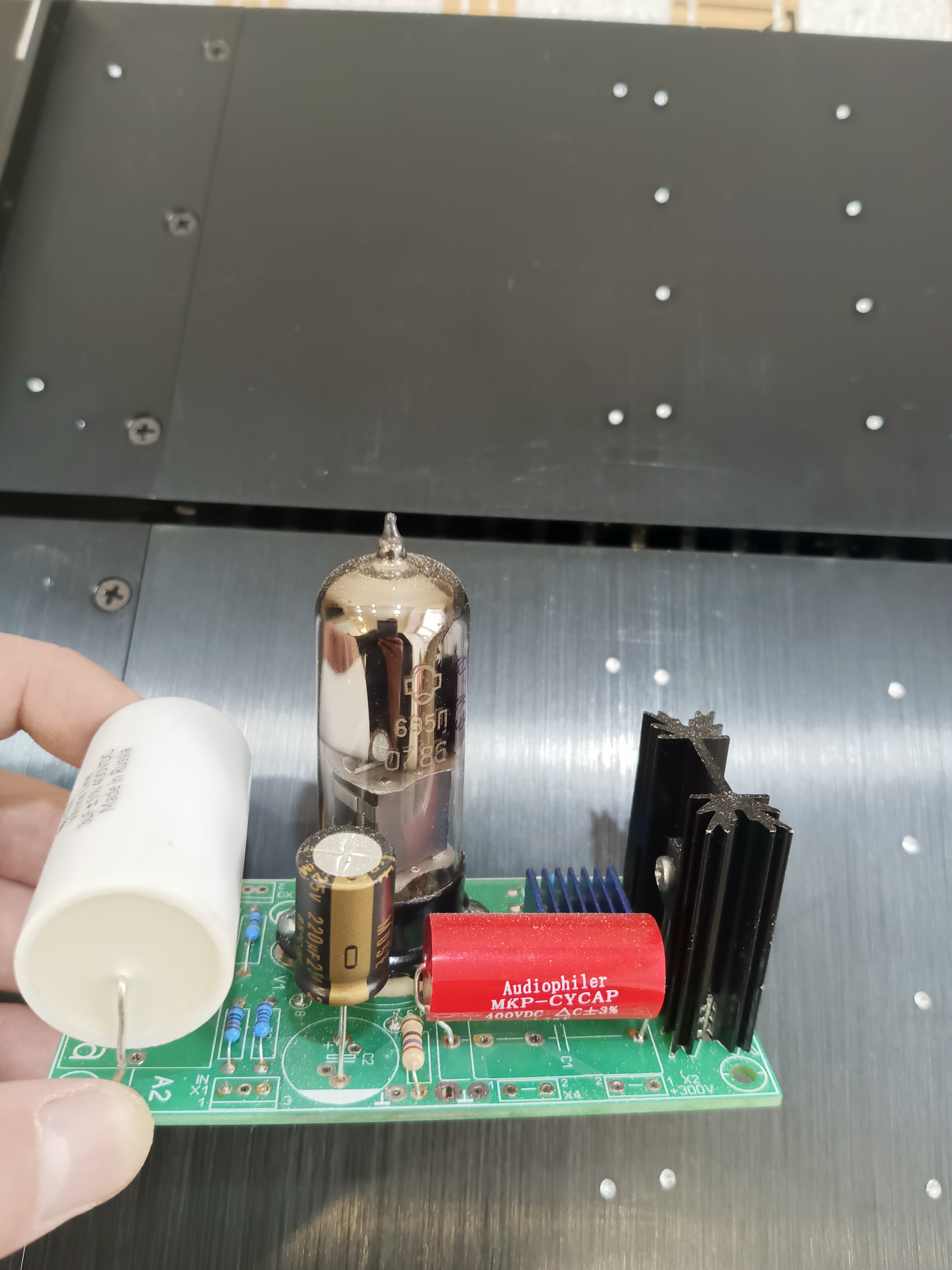

    Что ж, остальные проекты все завершены и радуют, перехожу к Заратустре №3.
    Ламповая часть собрана, выходная в состоянии настройки. Пока что занимаюсь слесарными работами, пилю - сверлю.
    В этот раз постарался учесть рекомендации автора, нашел Ничикон Мьюз и КБГ-МН "Зеленый", по наводке форумчанина зашунтирую его еще ССГ.
ID:	464128   Нажмите на изображение для увеличения.
