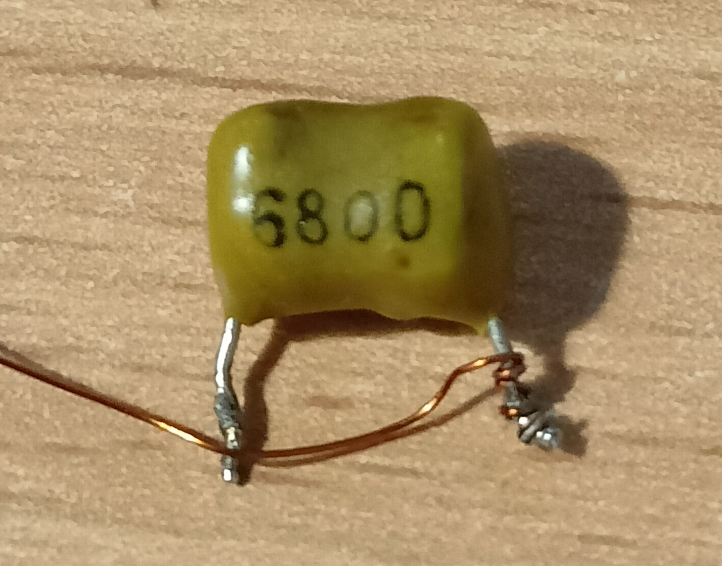

    Цитата Сообщение от Павлунчик Посмотреть сообщение
    Вы можете показать фото этого Вашего 6800 из ВМ-12? На нём должно быть написано "6800".
    Цитата Сообщение от real64 Посмотреть сообщение
    Вечером сделаю. Мне самому интересно. Могу предположить, Вам просто сильно повезло, попался сердечник с меньшими потерями на более высокой частоте.

    По умолчанию Re: Доработка бюджетного студийного конденсаторного микрофона или нестандартное схемное решение для стандарта фантома 48V, 6.8 кОм/6.8 кОм.
    Он самый. Но таких потерь близко нет даже с 1000мкГн из того же самого ВМ-12.
    Только что прогнал... - 1000 мкГн - 23V/47.5V/32мкА/удвоитель/нагр. 100МОм.
    Просто невозможная ситуация.
    Второй не пробовали? Их там всего два. если будет время - пожалуйста. Возможно пробивал внутри на высоком, дефектный.

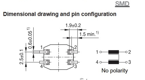

    Тестирую "автотранс" на дросселях. Что-то не хотел ставить по 4700, брал выше, а зря. Два китайца по 4700мкГн, мне показали 23V/93V/36.2мка/удвоитель/нагр.100МОм. Но это макетка.
    Тоже вариант. Хотя ближе 3мм от стенок корпуса замечаются некоторые изменения в выходном напряжении. Неплохо!
    По прогнозам можно получить с этих китайских козявок 100V/40мкА + второе плечо подарит 100V.
    200V...
    Замечательно, что зазор между дросселями исчезает.
    Заменил ёмкость обратной связи 0.68пФ на ёмкость "smd монтажа". Ничего не изменилось.
    Первый раз написал 87V но нет - дроссели при пайке задел - расползлись
    а типоразмер какой? Закажу себе.
  10. #1489
    Аватар для Павлунчик
    05.03.2012
    Ташкент
    1,581
    4.2x7(7.5)мм. На фото были.

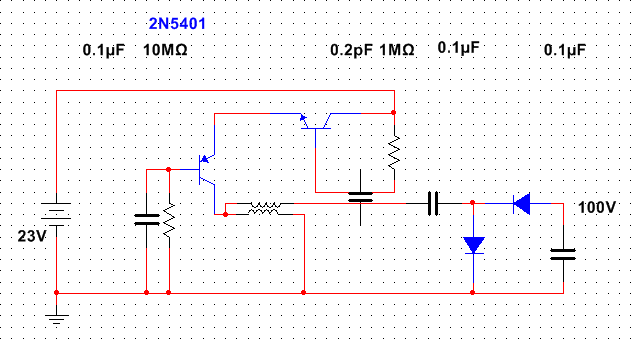

    FINППсюрприз
    Странно... если ёмкость обратной связи подключить ПОСЛЕ дросселя - запуск под нагрузкой 100МОм и с диодами с большей утечкой всегда устойчивый.
    Первая схема не запускается на 100% с подключенной нагрузкой 100МОм. С нагрузкой несколько сотен МОм - без проблем (но стоит отключить нагрузку 100МОм и снова подключить - всё отлично). В схеме можно применить диоды 1N914.
    Так что пока вот так -
Название:	100V уст зап.png
    В схеме ДРОССЕЛИ, а не трансформатор. Дроссели прижаты друг к другу.
    2x4700мкГн. Дроссели с несколько бОльшей индуктивностью предпочтительнее.
    Последний раз редактировалось Павлунчик; 23.10.2021 в 16:40.

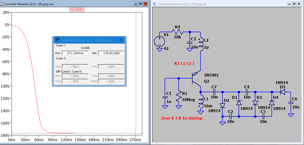

    FINППсюрприз
    А давайте получим 200 вольт У меня есть измерительный микрофон - ему нужно 200В для капсюля. Думаю многим это будет интересно, поскольку для измерительных капсюлей (с металлической мембраной) часто нужно высокое напряжение.
    Я даже схему хотел предложить. Но возможно и FINППсюрприз сможет дать 200В при правильном соотношении витков?
    либо мудохаться с Ш-трансом,
    Это у кого как руки растут. Мне пока за отсутствием, в лучшем случае до декабря, дросселей остаются только Ш-трансы. Кстати есть еще один их источник - сплиттер ADSL модема, правда пока сам качество феррита не проверял. В связи с переходом на другие технологии и отказом от проводных телефонов они массово освобождаются и выкидываются.
    Здесь нет "витков". Здесь готовые дроссели.
    А если брать индуктивности разных номиналов? Правда может не завестись, или, из за слабой связи,трансформатор получится с резко падающей нагрузочной характеристикой.
    Медсестра - главврачу -
    Иван Иваныч - что из списка лекарств лучше подходит для больного?
    - "Милочка - надо давать людям ВЫБОР!".
    Иван Иваныч Вы предложили пациенту самому вырезать у себя аппендицит, а он в процессе скончался.
    - "У НЕГО РУКИ НЕ ОТТУДА РОСЛИ, ДУРА!".
    И в чем проблема?
    Добавляй себе ступени умножения хоть с генератором Колпица, хоть Мейсснера.
    С двумя ступенями и с напряжением затвора 23В как раз 200В получится.
  18. #1497
    Заводится всегда, с любыми (без фанатизма) дросселями включенными "по любому".
    Нагрузочная способность тут к делу почти не относится. Не заметил заметного ухудшения нагрузочной способности от ослабления индуктивных связей и т.д.
    А вот напряжение получить больше - другой вопрос. Удвоить ещё раз да и только.
    ---------- Сообщение добавлено 19:20 ---------- Предыдущее сообщение было 19:18 ----------
    По кругу ходим. Видимо нравится

    И в чем проблема?
    Проблема в том, что нужно кучу диодов и конденсаторов. Конденсаторы должны быть довольно высоковольтными, SMD на 25В не подойдут (а даже на 50В купить куда сложнее). Где взять такие конденсаторы?
    Я бы предложил другой вариант.
    Берем любую дроссельную или трансформаторную схему, вместо дросселя включаем первичную обмотку трансформатора. Коэффициент трансформации примерно 1:5. Со вторичной обмотки снимаем нужное напряжение.
    Если индуктивность первичной обмотки будет менее 3000 мкГ, частота будет слишком высокая, нужно ее как-то понизить. Как - не знаю.
    Проблема тут с трансформатором: вторичная обмотка должна содержать очень много витков, так что я не уверен, что они влезут в типоразмер EE10.
