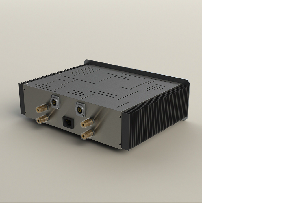

    По умолчанию Re: Конструируем корпус усилителя
    Вот, нарисовал в солиде корпус.Перед изготовлением хочу услышать конструктивную критику на предмет косяков
ID:	215825   Нажмите на изображение для увеличения.
    Очень зачетно.... На мой глаз крышку перфорировать не нужно, хотя красиво(пылесборник), а сделать как у N700 было. Приподнять над радиаторами мм на 4, будет боковая конвекция изнутри корпуса и пыли внутри не будет. Крепление верхней крышки -изнутри на магниты(не будет винтов сверху)
    Даже очень не плохо, кое-что свежее в дайне корпуса.
    я об этом думал, но в конечном итоге отказался от этой идеи.
    тут у меня есть проблема другая- как сделать переднюю панель двухцветной ,вернее разных оттенков ?
    я с технологией галванического покрытия не очень знаком, или вообще есть такая опция ?

    derrik, углы лицевой панели следует скруглить.
    Во первых, острые углы травмоопасны. Во вторых, технологически сделать (особенно внутренние - острыми гранями - сложно.
    Фрезеровать ли крышку?
    Да почему бы нет.
    Ручка "утопленная" - очень хорошо.
    Такой момент. Т.к. кнопка по уровню ниже ручки, то при виде сверху не видна, и при нажатии на ощупь засветилась ли - надо будет заглядывать.
    Конечно, к этому можно привыкнуть, да и не обязательно усилитель будет стоять на нижней полке.
    Просто об этом говорю, решать не мне.
    Двухцвет можно сделать фрезеровкой, но она должна быть выполнена предельно аккуратно, иначе будет колхоз.
    Вообще-то любая фрезерованная поверхность алюминия должна быть гальванизирована, даже "белая".
    Это создаёт на поверхности твердый защитный слой.
    ---------- Сообщение добавлено 18:23 ---------- Предыдущее сообщение было 18:21 ----------
    Задняя панелька - всё нормально.
    Следует предусмотреть крепление задней к верхней и нижней крышкам, иначе она при втыкании разъемов будет прогибаться.
  21. #1500
    26.03.2008
    Usa
    1,264
    В конторе , где будут пилить панель на CNC сказали, что без проблем
    Да почему бы нет
    Кроме передней панели все остальное будут резать лазером
    тут не совсем понял последовательность операций
    принял к сведению, этот момент не учел, спасибо
