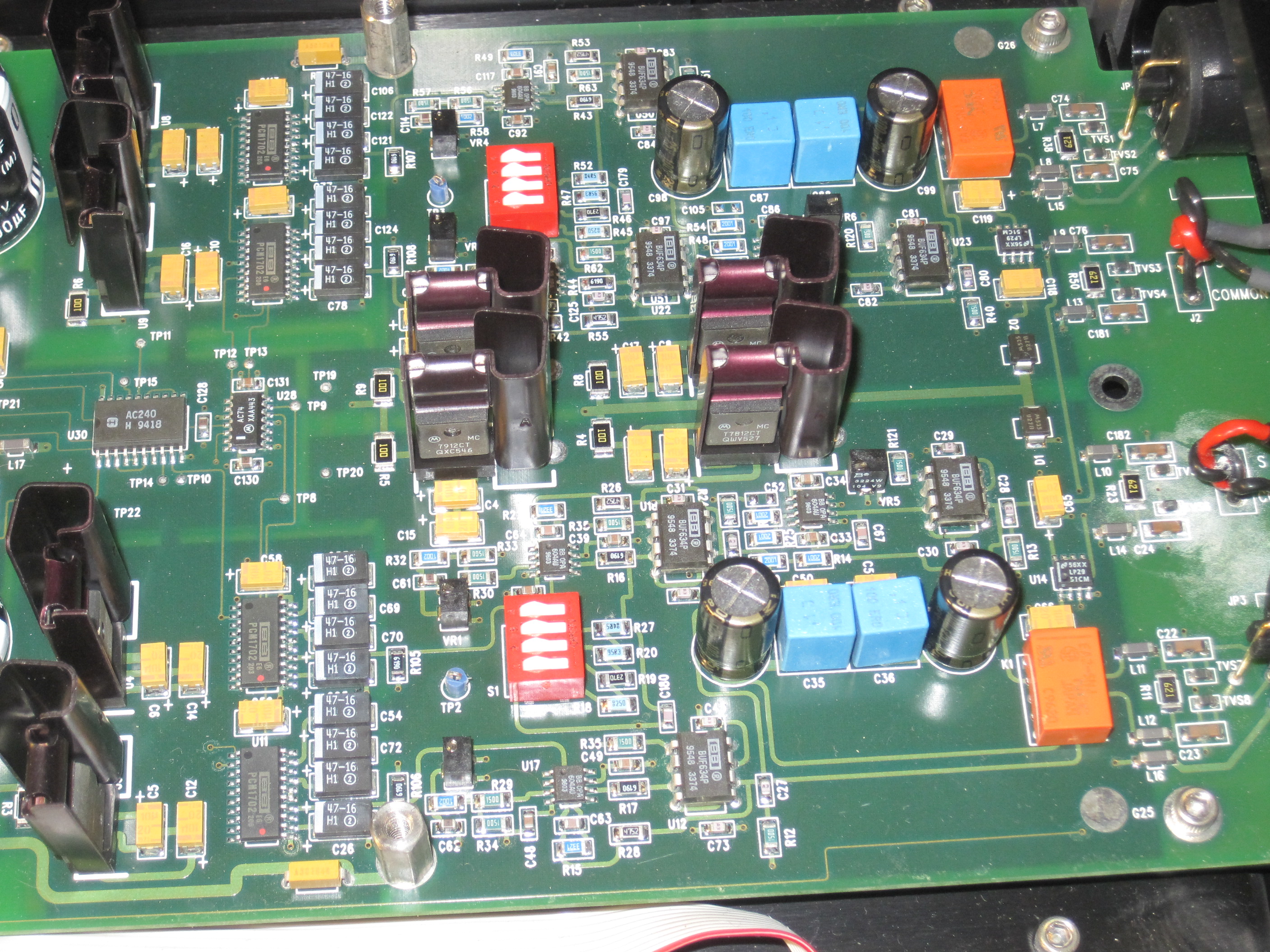

    Найм своим шизанутым звучанием обязан танталу на входах.
    По крайней мере так говорят независимые слушатели. Любопытно, что часть плюётся, а другой - нравится.
    А Вадия достаточно шизанутая?)))
    Ну они же модные были... )))
    Это какой год?
    Вообще Вадия никогда не попадалась, что там на слух у неё?
    Я так думаю, что если надо "придать индивидуальный почерк", то установка какой нибудь экзотики решает эту задачу.
    Тантал и был когда-то экзотикой.
    А резисторы танталовые экзотика прямо сегодня, за много лет ни разу их живьём не видел.
    И не очень хочется. )))

    А Вадия
    А тут они не в питании?
    Американцы в очень многих аппаратах ставили в питание, там окрас тантала на порядок менее заметен, зато панч и скорость, характерные для американцев, заметно улучшаются.
