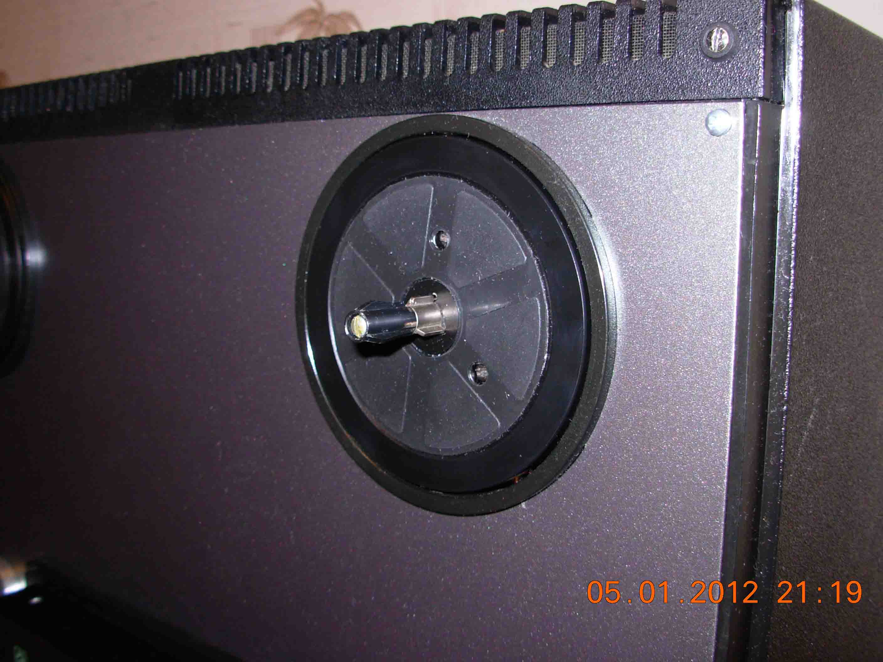

    По просьбе Ремонт-NIKа, выкладываю фото приклееной резинки к подкатушечнику:
  3. #1462
    Завсегдатай Аватар для nvv957
    17.03.2008
    1,514
    По умолчанию Re: Электроника 004
    Приветствую Всех.
    Как вариант резинки для подкатушечника, из старых запасов прорезиненая ткань для ремонта надувных лодок, того же цвета что и панель Э004, циркулем с двух сторон прорезаем две
    окружности. прямой отверткой снимаем один слой (по выбору) резины получаем нужную толщину, ножницами по внешнему кругу подрезаем остатки ткани, предварительно разметив пробиваем три отверстия по винты клеим и все.

    В тему "воя " движков. Когда взял Э004 за 30уев, в ней оказалась проблема сильного воя левого двигла, аж ролик натяжения вибрировал через ленту.
    В итоге замена моста КЦ412 (обрыв диода) решило проблему. Но легкая вибрация случается, странная история, но у меня еще стоят Ростов 112 и Олип 005 они то не вибрируют, эл. сеть одна и та же, только в Э004 управление включает симистор, может тут "собака порылась"?
    Последний раз редактировалось nvv957; 12.01.2012 в 10:31.

  12. #1471
    03.12.2011
    150
    Да в движках дело, по любому. Я еще недельку подожду и включу аппарат, поглядим как после пропитки статоров двигатели работать будут. Немножко осталось....
    Цитата Сообщение от nvv957 Посмотреть сообщение
    Хорошая идея, пошел менять их местами
    Интересная идея, а в О-5 и Э-4 такие же движки?
