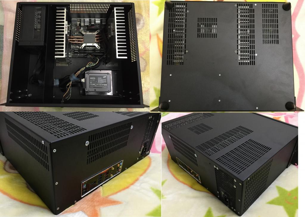

    Цитата Сообщение от overfloweth Посмотреть сообщение
    Фотки показывают только регестрированным.
    Ок

    А линейный БП не пробовали?

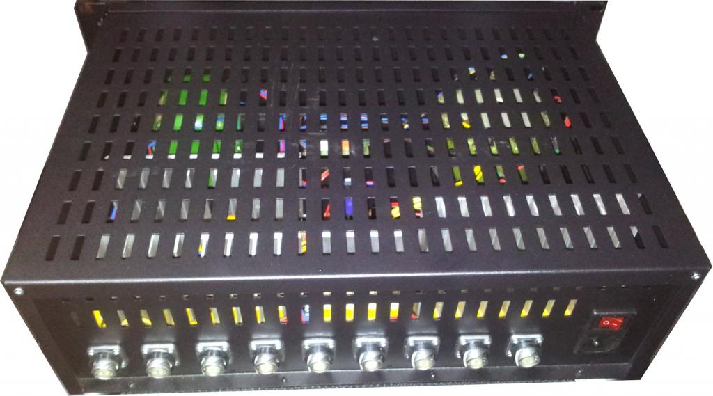

    Есть такой, один на все, на высокое для электростатов, на хабы USB3.0, на питание виндового планшета Acer W700 (на LT1083, 5А) и пр. Сказал бы, что эффект больше кумулятивный, от убирания из КдП 8-ми импульсных БП, не озонирующих по ЭМИ, чем от запитки внутренних импульсников компа линейной наружкой.

    "У меня нет проблем с отводом тепла в пассиве при 95Вт-ном проце. Сделано так - https://hi-fidelity-forum.com/forum/...tml#pid3219438
    Если тулить радиатор прямо на проц, да еще и с мелким шагом между ребрами (т.е. исключительно для принудительного обдува), как это нередко делают, то там не только процу сразу жарко от малейшей нагрузки, но и всему на плате под таким радиатором.[/QUOTE]"

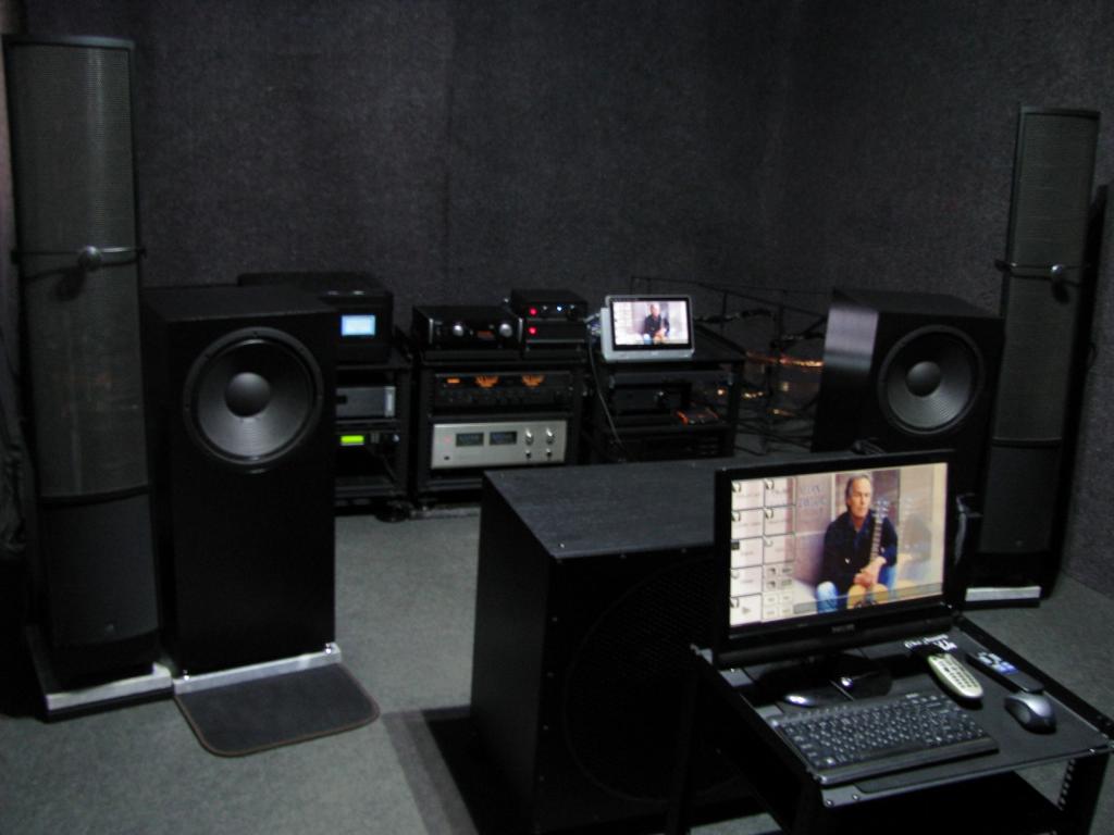

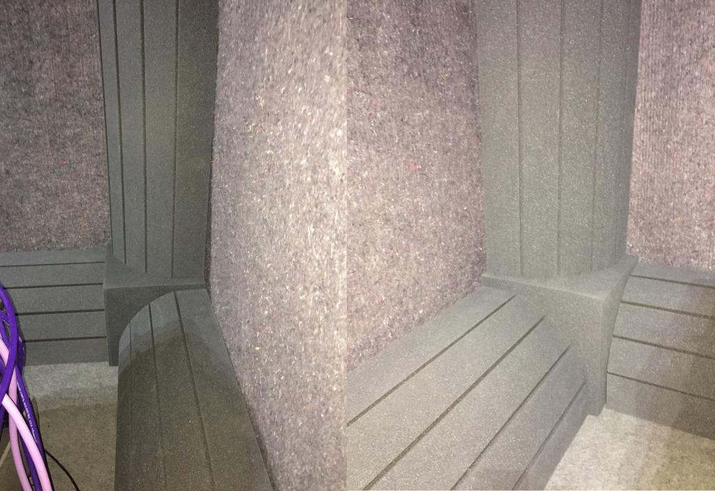

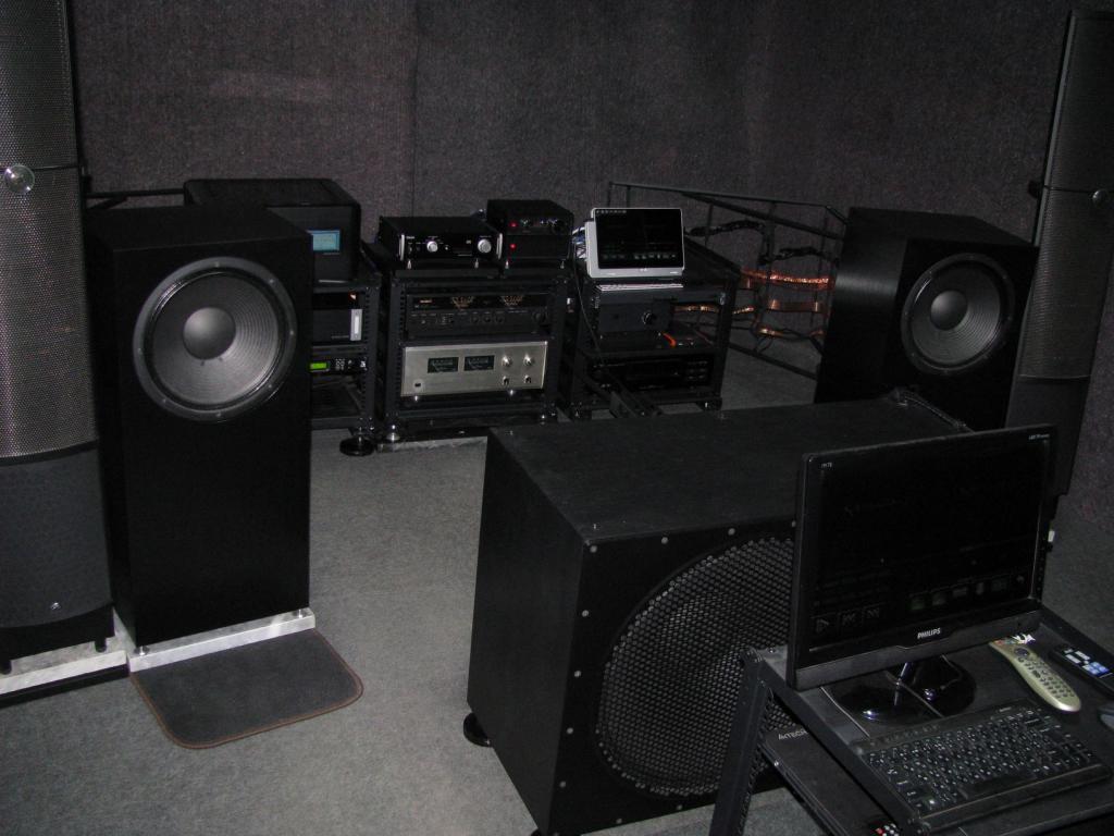

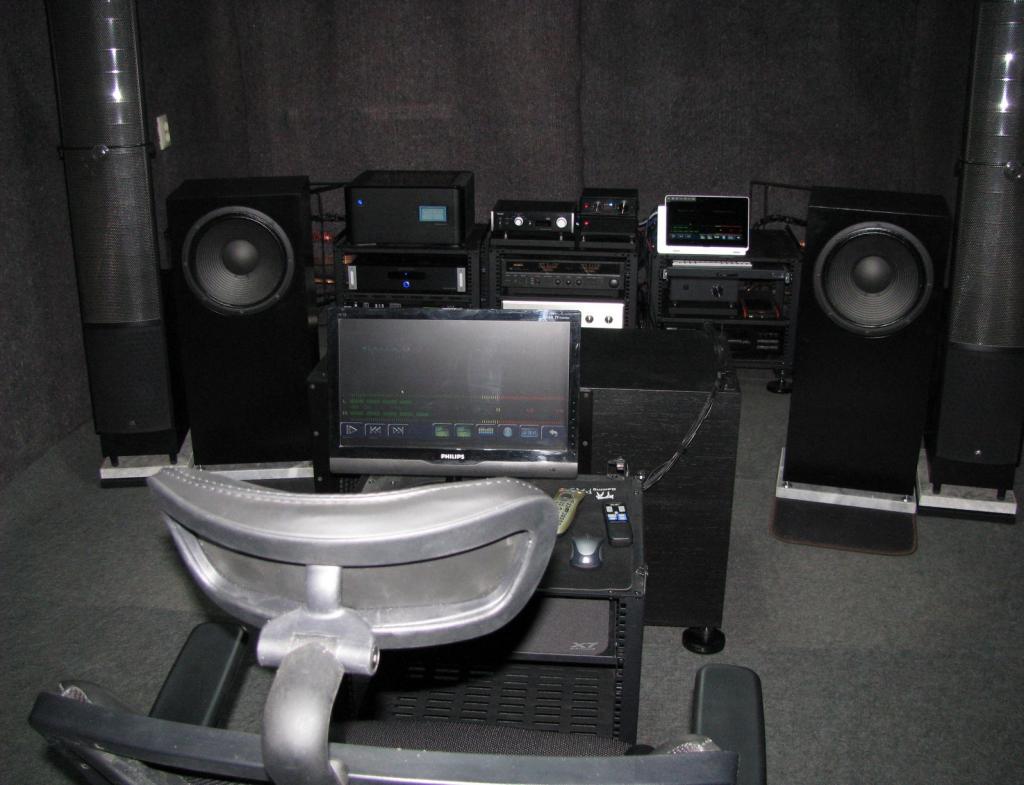

    Фото старой с-мы, еще с активной фильтрацией, без моноблоков и дефоники
