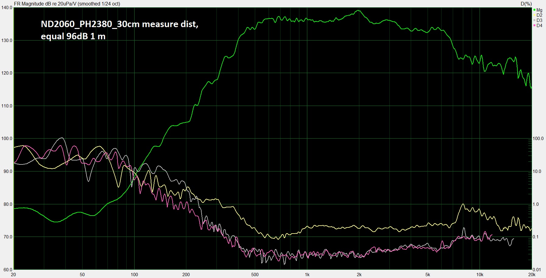

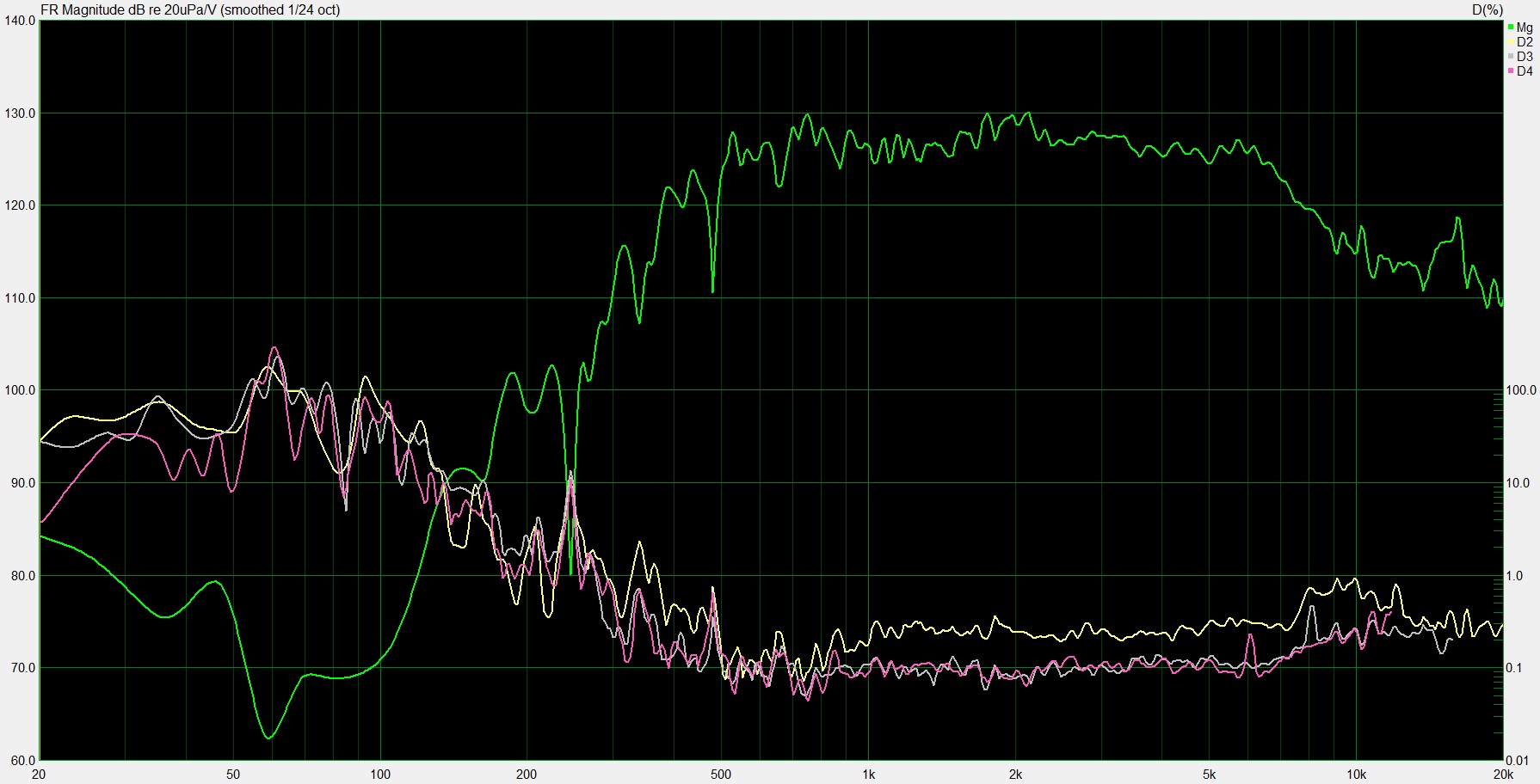

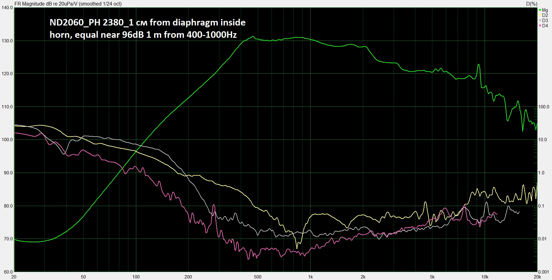

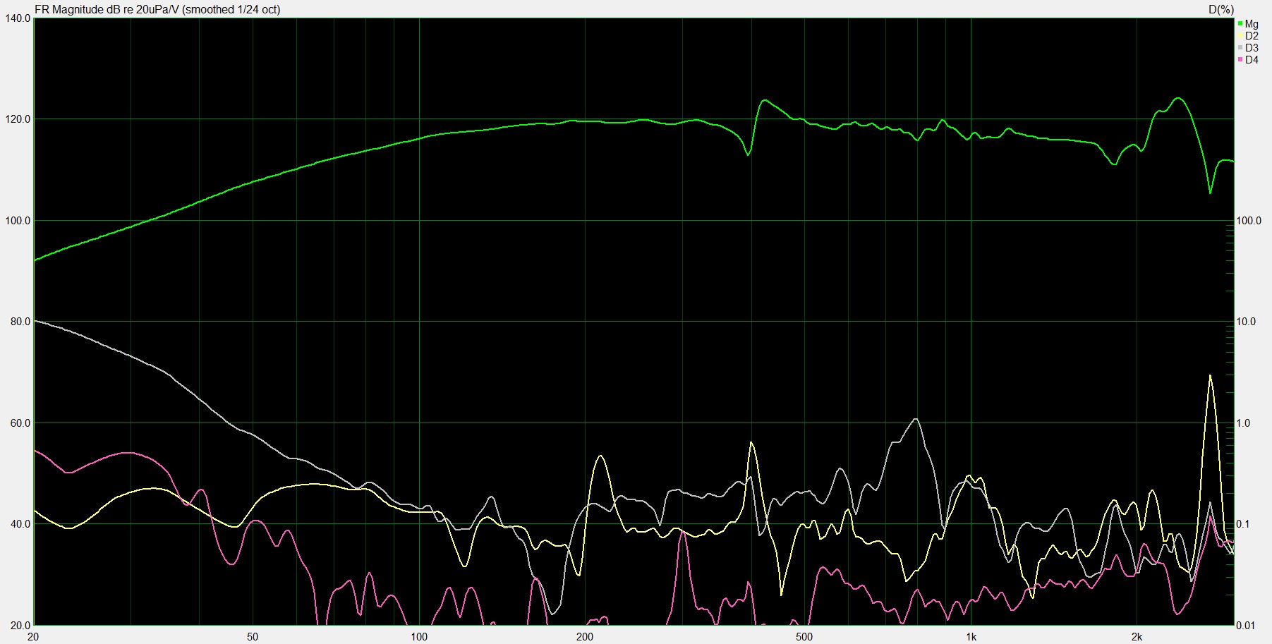

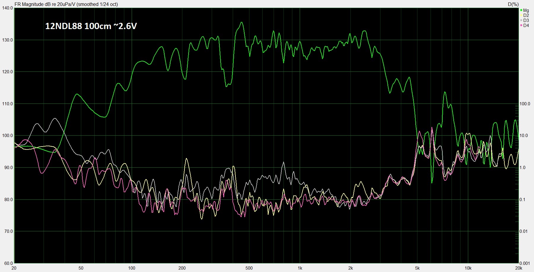

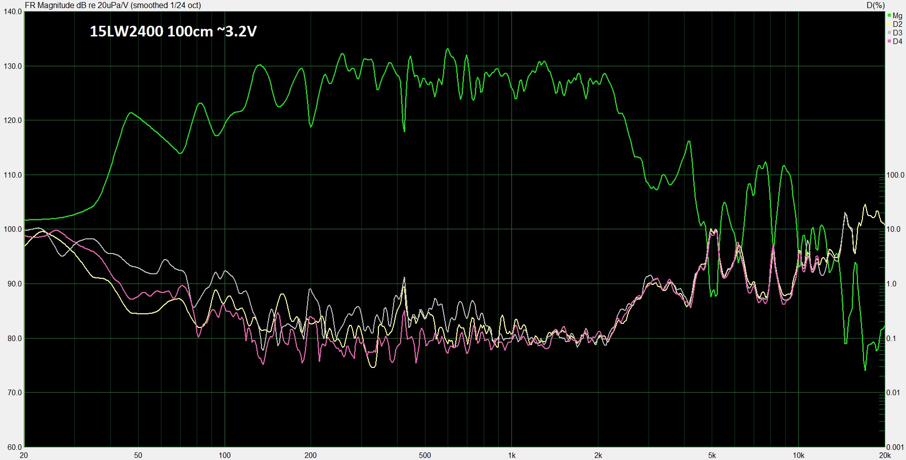

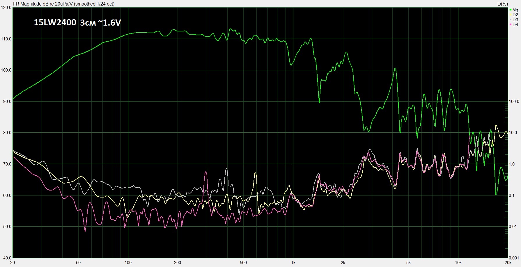

  9. #1468
    03.05.2009
    Москва, Бун.Луга
    4,018
    По умолчанию Re: Тесты, измерения, модификации головок.
    Цитата Сообщение от Fantomass Посмотреть сообщение
    Эллиптические измерения:
    https://hificompass.com/ru/speakers/...000-ellipticor
    Hi-End .
    Примерно при 90дБ давления с 3см от колпачка
    15LW2400
    12NDL88
    Динамики в ЗЯ.
    Отдельно 100 см при 96дБ для них же и ND2060+PH2380. Дополнительно по ND2060+PH2380.
    И еще бонусом по ссылке есть сравнение 26W/8867_ND2060+PH2380 при примерно одинаковых уровнях давления: https://cloud.mail.ru/public/3nVp/51XShnEGB
Название:	111 15LW2400 near 90dB.jpg
ID:	348575   Нажмите на изображение для увеличения.
Название:	222 12NDL88 near 90dB.jpg
ID:	348576   Нажмите на изображение для увеличения.
Название:	333 15LW2400 100cm 3.2V.jpg
ID:	348577   Нажмите на изображение для увеличения.
Название:	444 12NDL88 100cm 2.6V.jpg

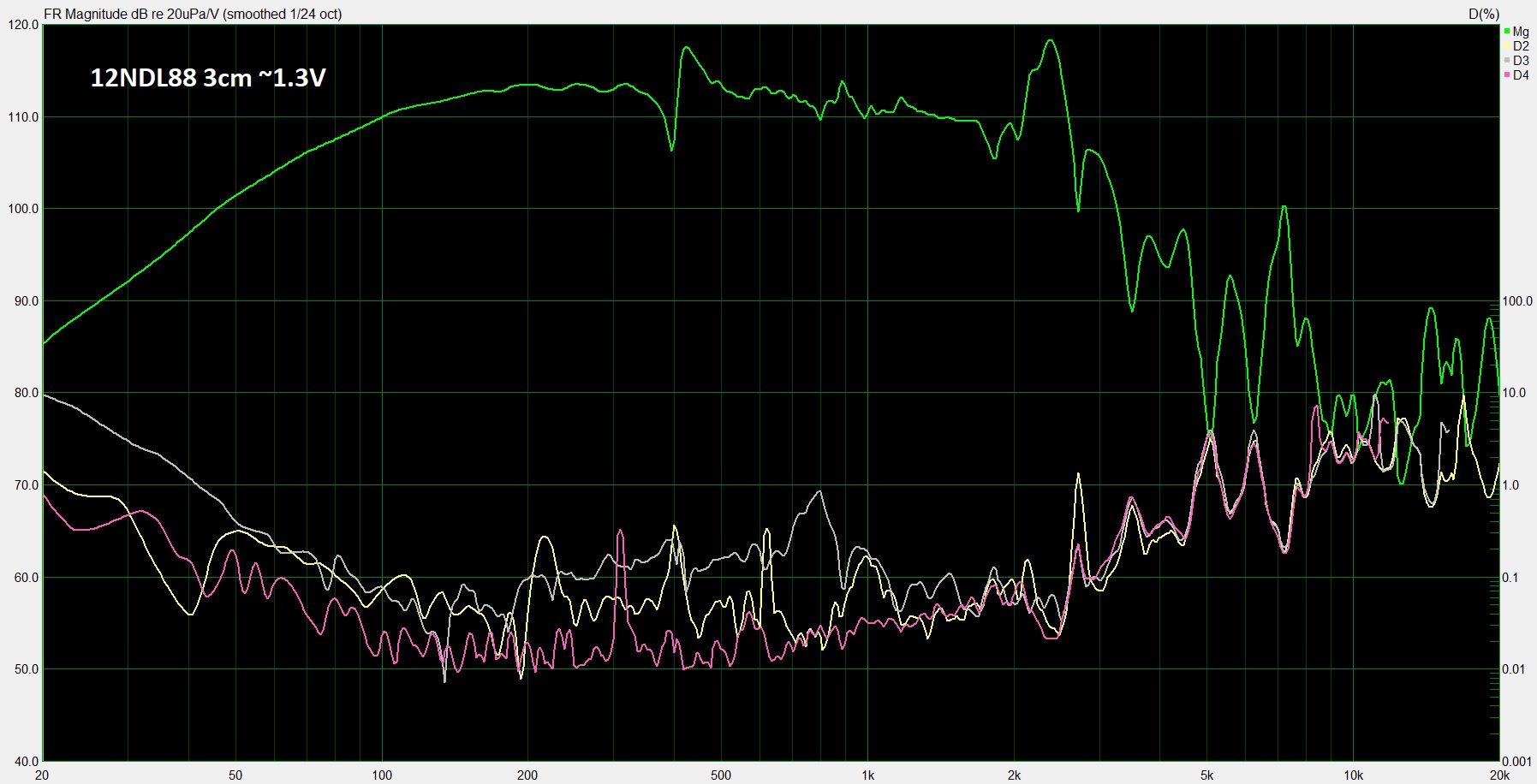

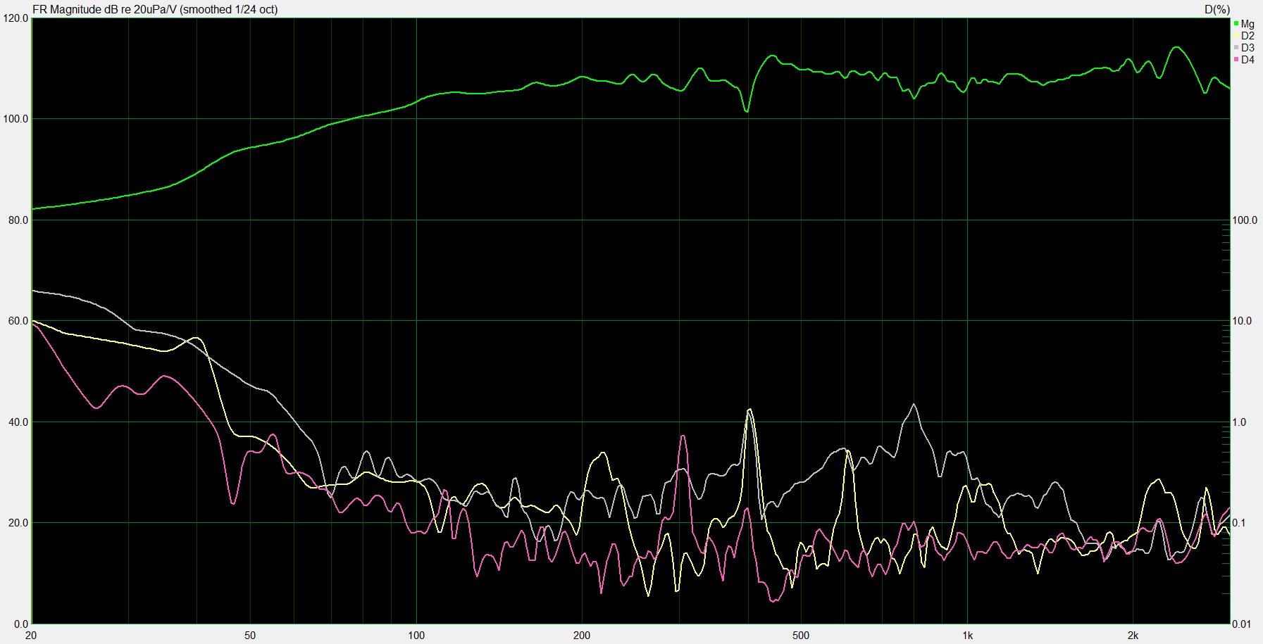

  10. #1469
    Новичок Аватар для PNesmiyanov
    18.06.2010
    СПб
    22
    Марлен, а чем по вашему объясняется такое изменение уровня искажений при изменении дистанции до излучателя? У Фантомаса, например, при уменьшении дистанции, как правило, 3я гармоника снижается незначительно, а 2а и вовсе растет.
  11. #1470
    03.05.2009
    Москва, Бун.Луга
    4,018
    Если рассматривать искажения с 1 м, то видно, что шум высокого уровня. Сам шум в помещении может быть от 10 до 30дБ. Итого получаем 90-10...30=60...80дБ. На моих графиках 1 м видно, что 0,1% это где-то шумовая полка. Она определяется шумом в помещении и еще шумом предусилителя микрофона+АЦП. Я не использую батарейки 9В, а питаю пред от USB DC-DC, также моя звуковая карта сделана на не лучшем чипе АЦП (PCM1802) и также питается от USB, при этом я допускаю здесь потерю около 5...10дБ.
    Если рассматривать измерения рупора, то на показанных картинках 30 и 100 см - это расстояние от фланца рупора, а 1 см - это расстояние от выхода драйвера (т.е. замер с микрофоном внутри горла рупора), до самой фрагмы еще будет расстояние. У драйвера нагруженного рупором наверняка КНИ будут отличаться, что и видно на картинках.
    Если сравнивать 3 см и 30 см для 12" динамика, то отличия как минимум будут из-за разных АЧХ и разных точек измерения. Если микрофон ставить в точке между колпаком и диффузором, то по К2 будет более похожий результат, чем если как здесь в 3 см и 30 см от центра колпака. Ниже 12ND при 2.6В с 3 см и 30 см (КНИ на моих графиках в процентах справа, а не в дБ)
