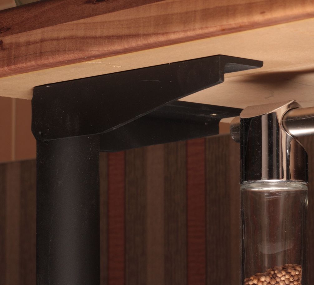

    Я красил металл краскопультом, в домашних условиях. Они правда не совсем домашние, но юридический - в жилом помещении.
    Не большие куски, сопоставимые с корпусами усилков, только формы сложные. Трубы там всякие, с уголками наваренными и тд.
    Баллончик может дать результат, но это не менее вонюче, и просецсс с нормальным краскопультом не сравнить, баллончики живут своей жизнью. Могут внезапно плеваться, от экземпляра баллончика(верней колпачка) зависит факел, бывало даже один удачный колпачек перепрыгивал с балона на баллон. Баллончики Rust-Oleum.
    Теперь из компрессорного опыта. Компрессор надо допиливать, чтобы на выходе стояли нормальные фильтры, регулятор давления и все, начиная от ресивера имелоо проходное сечение не меньше пол дюйма. Дальше шланг с внутренней дыркой не меньше 8мм, на выход еще один регулятор давления и фильтр. Вот только тогда оно начинает реально работать.
    При мелких работах(типа усилков) производительность компресса реально не очень важна. Первоочередное - емкость ресивера. Ниже 24л не берите, не повторяйте моих ошибок.
    Краскопультов тож перебрал штук 5 разных, пока допер как там все устроено и на что надо смотреть при покупке.
    Авто краски не пробовал, но разных алкидных и на водной базе достаточно поюзал. Водные это особый мир, с алкидными попроще.
    Можно развести уайтспиртом пожиже и красить очень тонкими слоями, мне такой вариант нравился гораздо больше. При этом разводить приходилось чуть больше, чем разрешает производитель краски.
    Вытяжка должна быть обязательно. С приличным потоком, не меньше 500 кубов в час, и приточка соответственная, это гемор и габарит. Свет очень важен, нужно его иметь возможность настраивать, так чтобы видеть как ложится краска.
    Потом привыкаешь к этим штукам и как потом без них - не понятно. Например мытье окон. Делаем моющий раствор, заливаем в пульт и вперед - расход химии минимален, окна покрыты равномерно и очень быстро, потом только резиновым ракелем чик и все чисто...

  5. #1464
    02.09.2006
    3,440
    По умолчанию Re: Конструируем корпус усилителя
    Как пример
    Ножка кухонного стола, сварена из трубы и уголка, покрашена в три тонких слоя за 1 день, год назад.
    видны пылинки, полосы от ткани, пальцы - это все появилось в эксплуатации, после покраски все было совсем изумительно.
    WBR, Michael.
