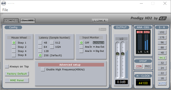

    По умолчанию Re: Звуковая карта - Audiotrak Prodigy HD2 ADVANCE SE
    Здравствуйте
    Приобрел эту карту, поставил драйвер, и обнаружил что через родной микшер Windows 10 невозможно менять уровень громкости. Он вообще не работает, громкость всегда на максимум, а менять уровень можно либо в драйвере, либо в плеере.
    Можно как-то это решить?
    Окно программы выглядит так, хотя в сети видел скриншоты с ASIO и эквалайзером, но драйвер вроде ESI. В чем может быть проблема?
    Последний раз редактировалось Niio; 02.08.2019 в 01:05.
    Я тоже на драйверах от ESI не получилось заставить регулировать звук через микшер Windows 10.
    А на драйверах от VIA микшер работает.
    Это не проблема, а особенность драйверов полупроф и проф карт. Они предназначены для определённых целей, и на дёрганье виндовым микшером реагировать не должны. Поскольку через них не выводят звуки от обычных программ.
    Понял, это в принцип не проблема, можно привыкнуть. А что с самой прогой от ESI не так? Почему нет стольких функций у меня?

    stalyn, Во, я их и имел ввиду, просто не нашёл сразу. Но Jekson вроде уже обошёлся без них.
    Цитата Сообщение от Jekson Посмотреть сообщение
    постоянный перегруз по входу
    Что представляет собой панель от карты? У меня такой нет, поэтому я не в курсе, что там.
    Но из общих соображений(по крайней мере для других карт это так), в любой проге лучше мерять в режиме ASIO(он тут вроде д б), при этом в микшере карты надо отключать прохождение сигнала со входа на выход. У меня в E-MU вход замьючен, на ASIO это не влияет, туда сигнал в любом случае попадает. А если он будет ещё попадать на выход, то будет там смешиваться с тем, что и так идёт на выход и в сумме получится непонятно что.
