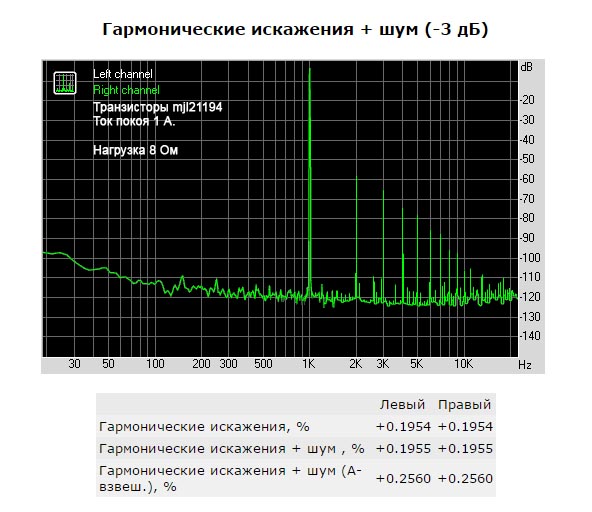

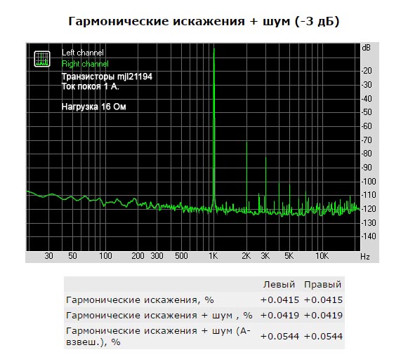

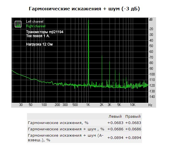

    По рекомендации Variatora померил THD на разной нагрузке, вот такие результаты!
    В качестве внешнего генератора использовал ноут, стало немного лучше... завтра обещали подогнать какой-то ГЗЧ, попробую с ним...

    Жесть,на восьмиомной нагрузки рост искажений в пять раз!Входное напряжение при измерениях было одинаковое?
    Учитывая что импеданс АС нелинейный то просто худо.

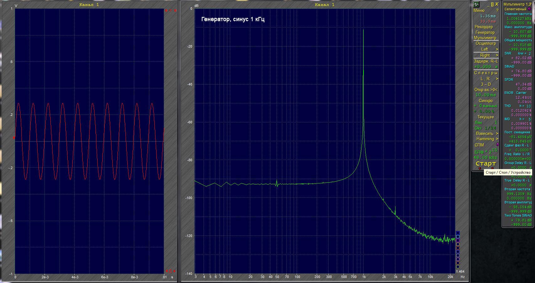

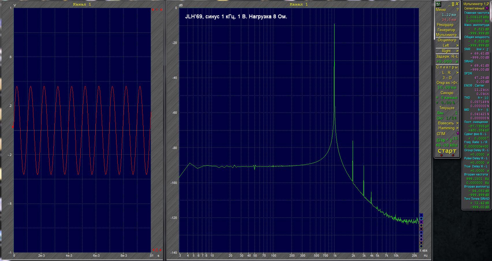

    Ок, вот спектры генератора и усилителя!
    И вопрос к знатокам программы Шмелева, во время измерения показания всегда гуляют относительно некоторых средних величин, может ли программа показать средние значения за 15 сек. измерения?

    Только сейчас внимание обратил, а почему график после основного пика такой кривой, почему такой спад?! это нормально!?

    Окно не Hamming, следующее, Hanning.
    Правильно ли я понял, что у Вас нет вольтметра? Как нам узнать, какая мощность в нагрузке???
