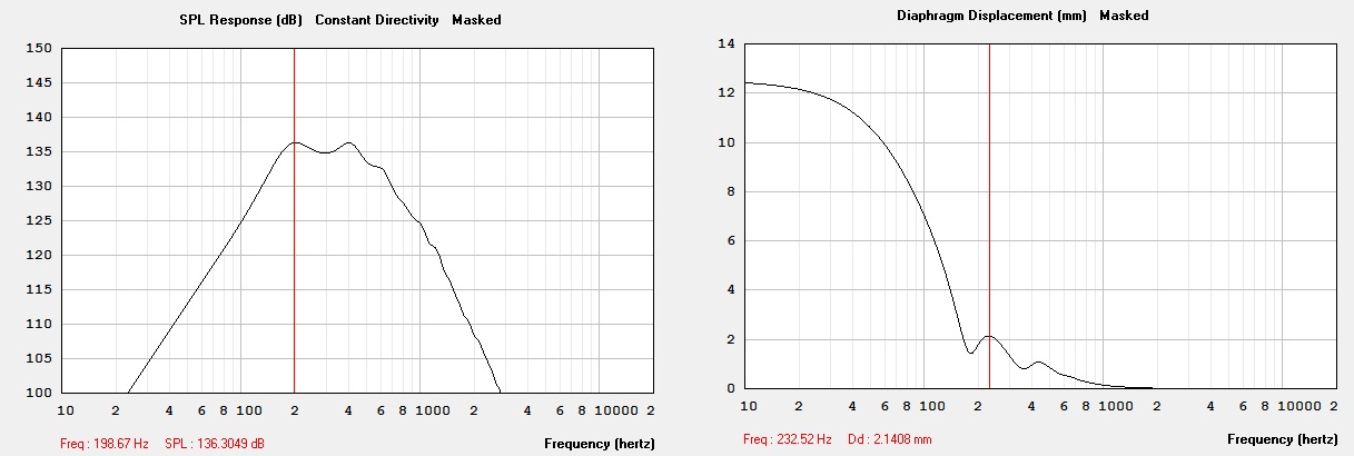

    привет всем!!!
    че то мне захотелось крутых топов, и выбор пал на МТ130, но хочу делать с хорошим драйвером и двумя динамиками...
    динамики планирую BEYMA 12P80ND а драйвер BMS4590
    и сразу же появляются ооочень много вопросов
    1. попробовал я моделить в хорнреспе но программа показывает большой спад после 500герц, знаю что эта прога не для топов, но и для родного дина она показывает почти идентичный график...
    от сюда вопрос, насколько хорошо подходит этот динамик для этой конструкции????
    2. хорнресп при подводимой мощности показывает максимум хода динамика 2,2мм на частоте 232герц, а если хода мало то и циркуляция воздуха у катушки маленькая... еще и там закрытая камера объемом в 11литра...
    вопрос, можно ли вваливать в динамик паспортных 700ватт в этом ящике, если заднюю крышку ас делать из алюминиевого листа толщиной в сантиметр???
    3. в даташите драйвера в данных написана чуйка в 118дБ но на графике при 1 ватте показано 110дБ... а вот в даташите "урезанной версии" на котором нету супертвитера в данных написано 118дБ и на графике показано 118дБ...
    вопрос, все таки какая чуйка у коаксиального драйвера, 110дБ или 118дБ?????? и хватит ли одного драйвера на двоих динамиков если на каждый динамик подавать 700ватт????
    4. и в какой конфигурации лучше будет удвоять динамик, дин+дин+драйвер или дин+драйвер+дин(а ля МТ122)????
    однако, поскольку динамики и драйверы мягко говоря стоят немало, то планированные мною 6 шт топы будут строиться год, наверное два((( по тихоньку буду покупать и строить...
    А зачем на середину дин с 4" катухой? Середины красивой не получится!
    А вот драйвер хорош( если всё в даташите - правда.)Но чуйка в 118дб пожалуй преувеличение . И два дина по 700 ватт и чуйкой в 100дб он не догонит(разве что делить на 3-4 кгц.)
    Этот драйвер с правильной дудкой догонит и перегонит.Делить можно уже в районе 500 -800 Гц
    чувствительность сч сектии получается под 107дБ...
    ---------- Добавлено в 11:56 ---------- Предыдущее сообщение в 11:54 ----------
    делить думаю на частоте 750герц, поскольку давить по графику драйвер будет от 700 герц
    ---------- Добавлено в 11:57 ---------- Предыдущее сообщение в 11:56 ----------
    а какая вообще разница, что 3" что 4" если ТС параметры более чем устраивают???
    ---------- Добавлено в 12:10 ---------- Предыдущее сообщение в 11:57 ----------
    а дудки планирую jbl 2368 или selenium HL47-50-SLF
    Алгоритм хорнреспа учитывает только поршневую работу динамика. 12"шки после 300-400гц уже не играют как единый поршень, уменьшая площадь излучения (чем выше частота, тем ближе к центру динамика).
    Динамик выбран на редкость бестолковый для подобной конструкции, часть катушки будет бесполезно болтаться в зазоре - проще резистор повесить, он будет также отапливать воздух как и неиспользуемые витки. Подберите динамик с меньшим линейным ходом и высокой чуйкой, например классика жанра 18sound 12mb600 - еще та рупорная кричалка!

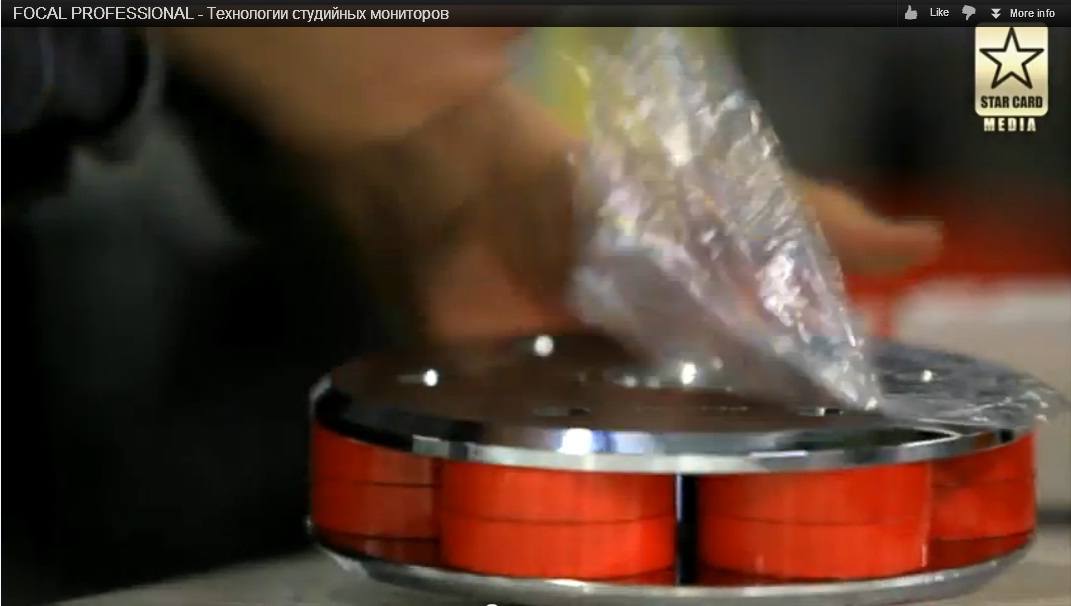

    Смотрел видео как производят студийные мониторы .
    Вч диофрагма делается из бирилия и АЧХ лучше титановой выходит как говорят. технология будущего наверно.

    Цитата Сообщение от andreymaks Посмотреть сообщение
    АЧХ
    Далеко не самый главный параметр у динамика
    из чистого берилия нельзя делать диафрагмы!
    во первых они будут очень хрупкими
    во вторых токсичными
    в третьих дорогими
    может быть это какой то композит... поскольку даже маленькая доля примеси берилия в металах намного улучшает механические параметры...
    говорят чистый

    По умолчанию Re: в поисках ТОПа (сателит для кластера)
    А какой смысл распологать так магниты ? Охлаждение лучше . или это набор неодимовых .Нажмите на изображение для увеличения.
    Скорее это либо попытка внешним видом удивить, или сплавит невостребованную партию мелких магнитиков
    Не думаю ,у Бэймы некоторые модели так же сделаны http://profesional.beyma.com/pdf/6G40%20NdE.pdf
    кстати все на нео
    это неодиум.
