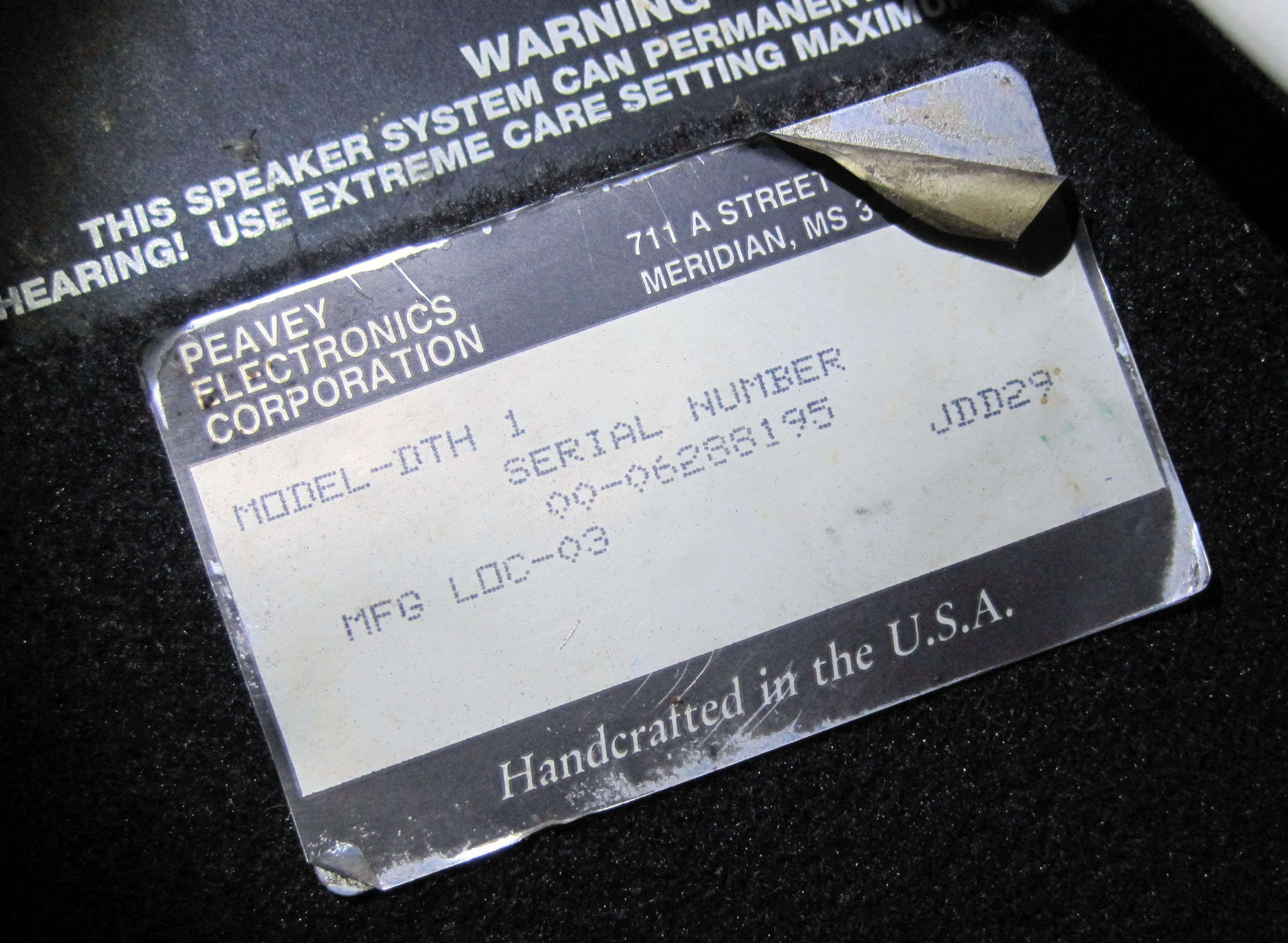

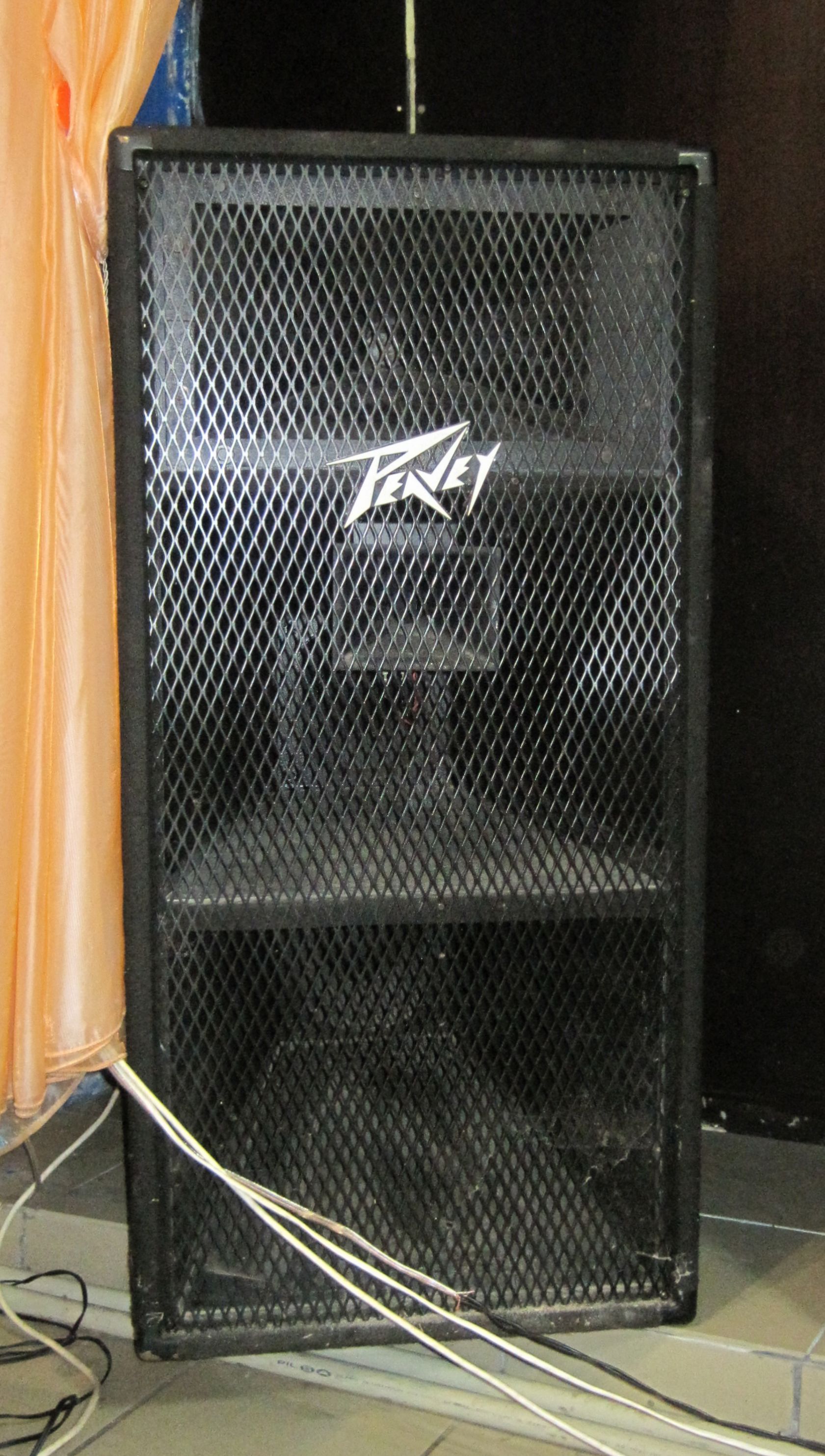

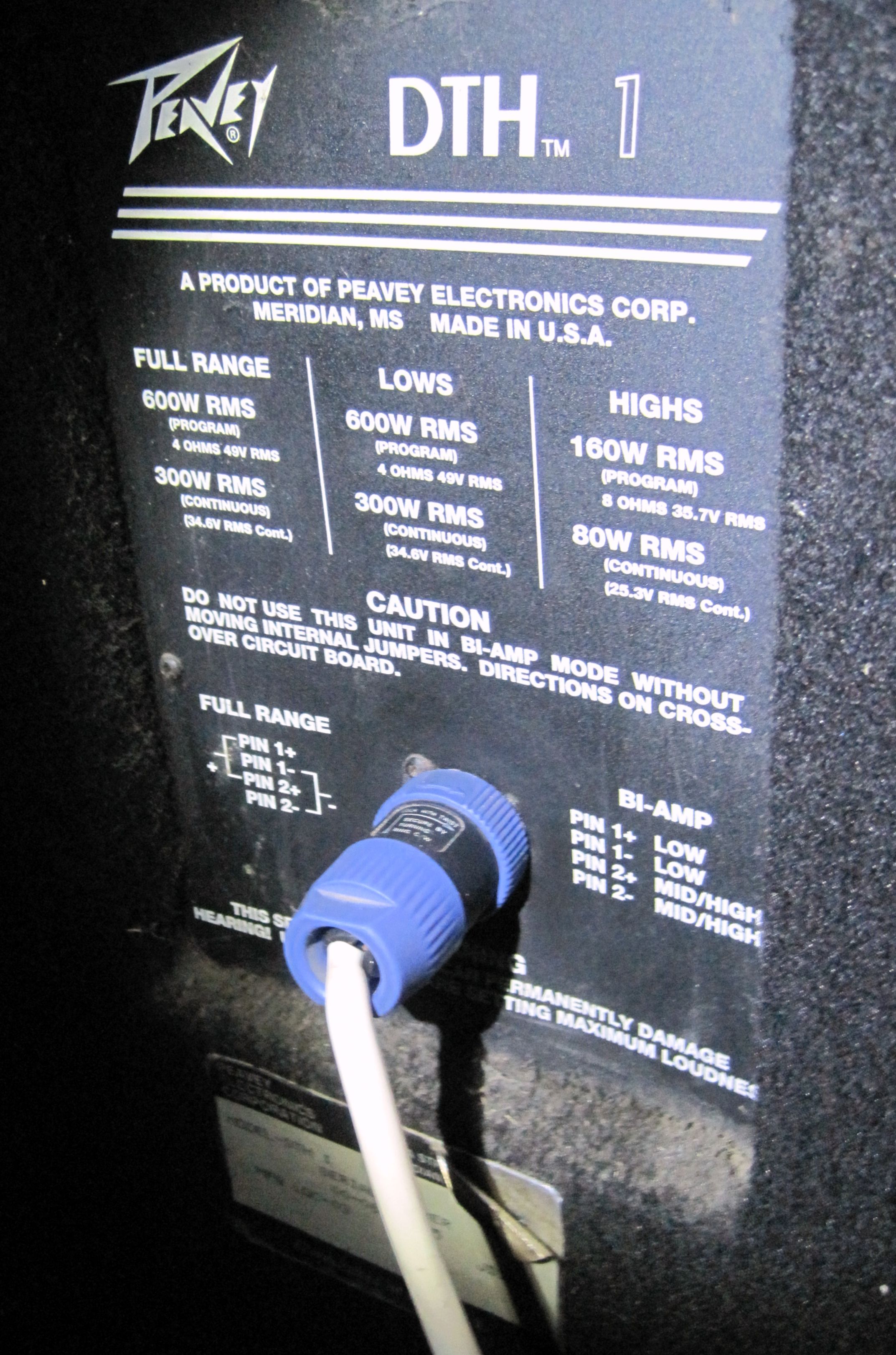

    Предлагают эти рупорные СЧ/ВЧ топы, 2*10"+2"др+piezo
    http://www.peavey.com/assets/literat...s/80301658.pdf
    Пьезики к счастью сдохли, остальное вроде живое.
    Вот думаю, надо оно мне или нет.
    Из минусов - огромные прямоугольные и мощность всего 360ват (СЧ+ВЧ)
    Обещают давления всего 128дб - тоже не много, правда это рупор и на растоянии они будут громче их современных конкурентов.
    Если правильно понял из ПДФ-ки, то динамики " Two 10" Scorpion Plus drivers + 44T Drivers
    В общем в замешательстве.
    Кто работал на таких, как они в работе ?

    mAxSpace, бери. драйвера 44т бывалые. если диафрагмы родные, то звучат супер. у нас таких 12шт. ремкомплекты по сто баксов с магнитной жижей
    а десятки и поменять можно на что-то современное.
    один минус - ему нужем мидбасовый кабинет
    в биамп да под живяк - милое дело. хотя можно и пассив свести при желании

    Взял !!!
    Драйверы в норм состоянии, мембрана чистая и катушка не подпалёная.
    И мидбасов всё в норме, только на магнитах ржавчина/пыль выступила - видно что не от воды, а от влажности плюс годы.
    Уже успел погонять в боковые прострелы широкой площадки на концерте гр. Рок острова ничего вроде, с активным делением должно совсем недурственно быть. В даль хорошо стреляют, да и до сабов по частотке дотягивают вполне.

    Вчера настраивал в биампе, твитеры отсоединил, ФНЧ из цепи драйвера исключил(чтоб на него полностью верха шли).
    Вердикт - лучше резать низкими порядками, гораздо мягче и детальнее если LR12, супер верх от 7кгц нужно задирать на 12дб с крутизной 6дб/окт. Мидбас (300гц нужно глушить немного (2дб) эквалайзером с низкой добротностью (около 0.7) С сабами ФИ стыкуются нормально, звук специфичный, но читается всё красиво. Чувствуется что выше 10...12кгц драйвера уже не умеют. К сожалению графиков нет - строил на слух, долго, примерно 6 часов. В итоге неплохо стали играть от клубной музыки до джаза. Сцена вполне вырисовывается. В общем завтра DJFeel приезжает, посмотрим как будет слушаться в толпе, а то сейчас помещение эхом отдаёт и загуживает немного на 60гц.
